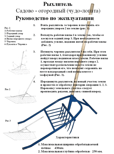

  • Доброго дня. Лень как известно двигатель прогресса. Но нет свободных денег для покупки Крота-мотокультиватора.
    Вспомнил рекламу по телеку чудо лопаты или чудо вил. Где главная задача только воткнуть это дело в землю. А потом как Архимед-точка опоры и рычаг без ломки спины делают свое дело.
    Кто юзал? Что посоветуете? какую модель. И самое главное а стоит ли? Не исклячаю, что в инете восторженные отзывы писали сами производители.
    Вообще в иднале пожалуй даже двуручный агрегат. Который сразу метр берет.
    В общем прошу отзывов, и точки продаж.

  • Брал в Мегаполисе. Вариантов там несколько : для мужчин, облегченный- для женщин. Хорошая весЧ. Вскапывал целинный участок.
  • Итог дня.
    Нашел два варианта чудо лопаты.
    Первый-из Ебурга якобы.
    Сделано с большой рамкой, все подвижно.
    Делают трех размеров. Самый малый на вид -КПД низок. Средний. вроде нормуль. Самый большой-53 см. Но что то смущает профиль трубы. Терзают сомнения, что помре быстро.
    Вариант два...тупо обычные вилы с Т образной приваренной жестко перекладиной.
    Комрады, какой маркой пользовались? что лучше?
    Не помните цену?
    Я нашел максимального размера по 1390 руб. Но что то жаба...активизировалась. Может в мегаподлисе подешевле? Ехать просто мотреть-далеко.

  • купили нано-вилы, но из-за плохой погоды не потестировали. Напишу о результатах испытаний :nom:.

  • Уже пользуюсь чудо-лопатой 2 года очень довольна.Спина не устает,почва получается рыхлая воздушная.
  • какая ширина?
    Какая производительность? Это правда 2 сотки в час?
    Возьмет ли такая чудо лопата утрамбованную землю, до состояния ну очень твердого....
    Все, что происходит в жизни- не случайно....
  • Производитель наш Новосибирский.Ширина лопаты 350 мм,если сейчас бы брала ,взяла бы 420.Утрамбованную копать сложнее,но преимущество её в том что все сорники остаются на поверхности,и их остается только собрать.А 2 сотки за час -это реально,если земля не утрамбованная и без передыха.:yes.gif:

  • испробованы сегодня чудо-вилы. Грядки рыхлить хорошо, но целину - поднимает траву с корнями, сквозь вилы не пролезает. Обнаружился конструктивный недостаток - сломали 2 палки, надо одевать укрепляющую трубу, чтобы палка не ломалась. Ну и силу тоже надо прикладывать, чтобы вилу в землю воткнуть. В целом - облегчает труд, но целину надо вскопать, а потом вилами выковырять корни.

  • по копаному идет хорошо, но испытать до конца не удалось, палка сломалась, вилы доработаем и опять будем пробовать. Корни действительно наверх выкидывает, не надо в земле ковыряться
    Раз не получилось послужить России,так дайте я ей хотя бы пофлужу!!!
  • понял, спасибо. Будем покупать. И трубу вместо ручки приварим. Какой диаметр деревяшки исспользовали, что два черенка сломали? совсем тонкий?

  • там усилие большое получается для палки, когда вилы из земли выталкиваешь, из-за этого ломается

  • Ну, в общем и я созрел. Купил эти чудо вилы.
    мое мнение 1360 это дорого за них.
    Да, производительность выше, чем лопатой. По прежним грядкам на ура идет. Только больше гемора корни выбирать. Так как земля запущена. Есть фокус-надо идти от верхнего правого угла участка, который вскапываешь. Так как я больше правша. По утрамбованной земле-тяжело, и медленно. Лопатой быстрее. И черенок гнется. Преимущество кратковременное ощутил перед кротом. Сосед запустил его, дыму много, через пять минут бобик сдох. Сидит чинит.
    Да, по спине-действительно подходит хондрозникам.:улыб:

  • вставили палку по-крепче, испытали опять. На заросшей земле вилы как на вилку насаживают дерн. Потом просто переворачиваешь корни наверх.

  • утрамбованную землю как на вилку насаживаешь и снимаешь пласт с корнями. А там уже корни вытрясаешь.
    Вилами легче, чем лопатой.

  • полный пипец, сегодня перекапывала грядку и сломала такую добротную палку. Будем искать и колхозить железную.
    Что за дибил проектировал эти нано-вилы. Неужели за несколько лет нельзя было доработать конструкцию. Напишу на сайт производителю

    Не знаю, я вбил толстую березовую, как можно глубже в посадочное место. пока все работает.

  • посмотрела ютьюбовское видео с этими нановилами, вопрос к тем, кто уже ими копал: а вот эта кошмарно длинная дуга не мешает?
    У меня такое впечатление, что надо очень осторожно ногой давить и потом "вынимать" из-под этой дуги, иначе синяки гарантированы, или я не права? может, стоило бы ее прикрепить на ручке повыше, чтоб для ноги было больше места?
    и вообще - зачем эта дуга такая длиннющая?
  • ничего не мешает, копать мне понравилось, если бы конструкция была удачнее

  • лучше обрезать конец, чтобы выбивать сломанную палку. Я перекапывала практически рыхлую грядку, нецелину. И женскими силами :eek: сломала палку - просто отломилась полностью.
  • у меня ощущения что мы про разные эти нано чудо говорим.
    В моей модификации труба в которую вставляется черенок конусообразная и к концу заужена. Нет отверстия сквозного. То есть при поломке-надо высверливать деревяшку, либо выжигать. Но никак с обратной стороны её не выбить.

  • да, именно такая. По идее надо конец отрезать болгаркой для удобства выбивания деревяшки

  • Для независимости и объективности эксперимента отдал этот агрегать в эксплуатацию на другую дачу.
    Вердикт- более чем положительный. Ничего не сломалось. Пришлось сделать апгрейд-на конец черенка надели поперечную ручку, как на импортных лопатах. Намного удобнее стало. Скорость возрастает раза в 2-3 по сравнению с обычными вилами или лопатой.
    Минусы-мелкая копка. Народ привык глубже копать, Сложно по очень мокрой земле работать, Громоздкость-таскать с дачи на дачу утомительно.
    Еще как минус назвали то, что ими нельзя будет пользоваться при перекопке с сидератами. То есть изначально под посев отлично. А потом после скашивания, перекопка органики-на вилах это будет висеть. Не получиться перевернуть, для сгнивания.
    Вот как то так.... Эксперимент проводил пенсионер, опытный дачник. Ну и земля у него..пушинка,.не как у меня-утоптанная в камень.

  • Здр-те! У меня такие уже два года, вещь класс но трубу однозначно!! Сразу же!!! Из лич опыта прежде чем их пользовать вскопайте обычной штыковой лопатой 50см в твердой земле черенок любой сразу кердык, а все производители видимо для усиления прочности не делают отверстие для выбивания черенка и горе ессли сломался черенок внутри крепления , только выжигать!! :спок:

  • да, спасибо. я так и сделал по осени, все утрамбованное вспорол обычной лопатой.
    В этом году будет работать на ура. И не обязательно выжигать, если черенок сломается. Обычной дрелькой или хорошим шуруповертом высверливается. Греть не надо. металл мягкий станет.

  • Вот она энта хрень. По копаному - хороша. На целине - бесполезная штука. Лопата - наше фсё!
