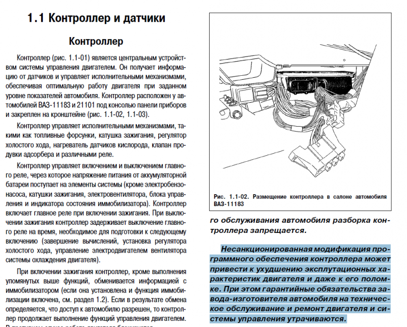

    Про обкатку, это не рекомендации завода, а предписания завода, а вообще нарушения режимов обкатки может привести к поломки двигателя.
  • В ответ на: Нет, принципиальной разницы не понимаю, объясните.
    устанавливая доп. оборудование вы не вносите изменений в узлы автомобиля. В вносите изменения только в схемы коммутации - изменяя проводку, добавляя в контуры охлаждения устройства и др.
    При этом, разрезая жгут проводов, вы получаете отказ в гарантийной замене этого жгута проводов, т.к. он был поврежден потребителем.
    Устанавливая предпусковой, вы режете шланг охлаждения - теряете возможность гарантийной замены этого потекшего шланга, т.к. он был поврежден потребителем.
    Открывая электронный блок и срывая пломбы с него - вы теряете гарантию на него, т.к. он был поврежден потребителем. И суд не заставит выполнить гарантийный ремонт вскрытого блока, т.к. пломб нет, завод не допускает его открытие потребителем.
    Точно также завод не допускает перепрошивку ЭБУ пользовательскими прошивками.
    Считайте, что это одно устройство - двигатель и его ЭБУ. Только блоки разные. "Отделять" ЭБУ от двигателя никто не будет.
    В ответ на: Про обкатку, это не рекомендации завода, а предписания завода
    предписания завода потребителю не доступны, доступна только РЭ, где нет ни одной фразы "запрещается". а раз этой фразы нет, то это только рекомендации. Кроме того, ЭБУ фиксирует только превышение оборотов и превышение температуры. А перегрев и без обкатки может убить двигатель.

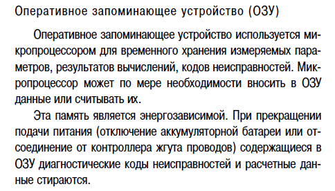

  • В ответ на: что-то в предписании не написано "делать после каждого сброса клемм АКБ и отлючения питания контроллера".
    Читаем первый абзац и вспоминаем, что контроллер возвращается в "заводское состояние" (необученое) при отключении питания. Ток не надо путать этот сброс обучения со сбросом ключей иммобилайзера (они не сбрасываются).
    Всем считающим, что можно поставить стороннюю прошивку и с чистыми глазами предъявить это на гарантию, рекомендую попробовать хоть раз такое проделать в реале, прежде чем советовать...
    Особливо хорошо при этом попросить записать смену прошивки в заказ наряд и поставить отметку в сервисной книжке.
  • В ответ на: связанным с заменой контроллера ЭСУД или его «сбросом» с инициализацией посредством диагностического оборудования
    В ответ на: а так же при пробной установке контроллера
    где фраза про отключение питания?
    инструкции нужно читать, а не вспоминать что-то там и фантазировать.

  • давай почитаем официальные документы. документ пока не знает, о электронном приводе ДЗ, но дает представление о функционировании контроллера.
    ___
  • что хранится в ОЗУ

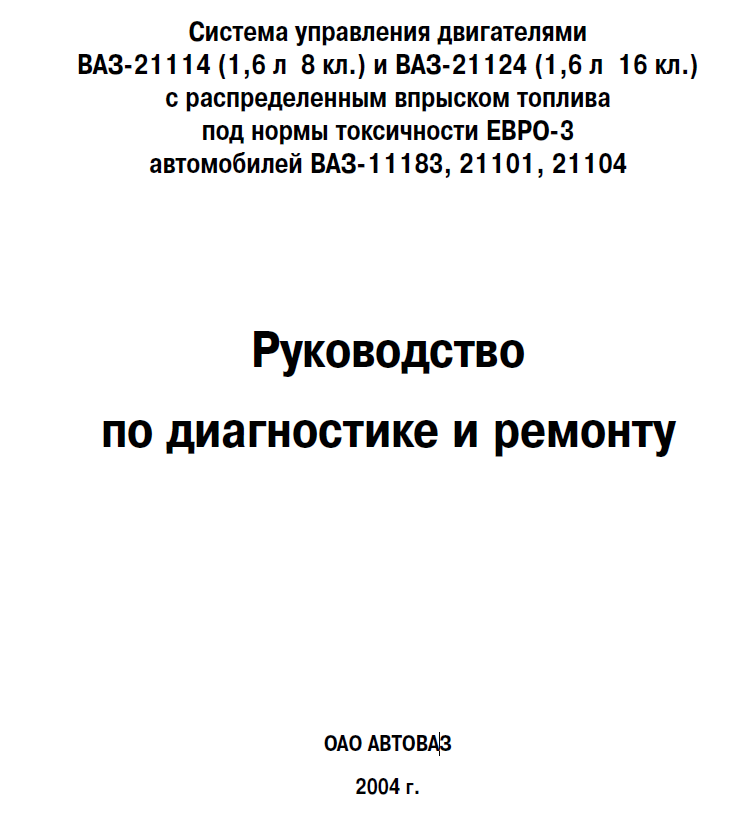

  • Волну не гони. Масса достоверных материалов о функционировании контроллера ВАЗ есть на лк-форуме и на чип-тюнере, а не только в скромной потребительской мурзилке. Вначале, думаю, вам стоит немного почитать матчасть, прежде чем выражать праведное возмущение.
    ЗЫ. Калиной владел 4 года, так что предмет тоже знаком, в том числе гарантийное обслуживание.
    ЗЗЫ. не хочешь, не обучай контроллер...
  • я так понимаю, ты подобен барану, который читать не умеет, и потому не обращает внимание даже на официальные документы. это печально.

    Собственно, по поводу гарантии: первоисточник
