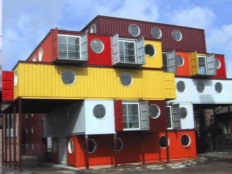

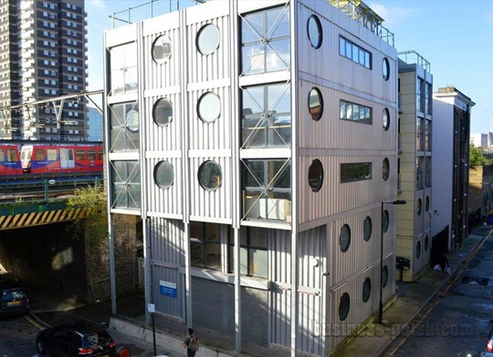

  • В ответ на: современно - "стандартные модули", нескольких видов (по размеру и назначению). Модули могут стыковаться в десятках конфигураций, получая почти неповторяемые дома
    В ответ на: На месте закручиваются сваи или отливается фундамент (в зависимости от вида строительной религии), привозятся модули и соединяются как конструктор. Недельный цикл от разметки на участке до новоселья.
    Хотите вы песен, их есть у меня (с) И все из дальнего забугорья.
  • Спасибо за картинки, именно это я имел ввиду.
    Возьмётся ли кто-нить этим всерьёз, приживется ли в наших реалиях? Надо идею на бизнес-форум засветить.
  • Еще когда "СЯ" была на Кр.пр.220, там выставлялись подобные модули как сооружения для стройплощадок.
    В сети есть пример, как человек в Москве себе из такого модуля и контейнера жильё построил вместо аренды квартиры, denz ссылку, помнится, кидал сюда. "Бочки" на Севере и в Афгане это из той же серии.
    Если это предоставить той семье как временное жильё на их стройплощадке, то несомненно это лучше чем палатки.
