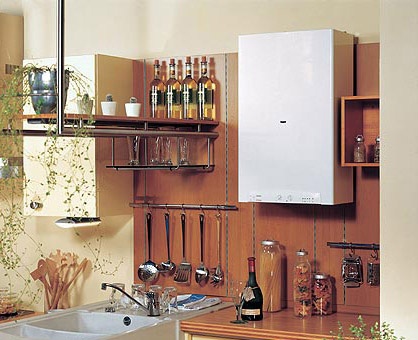

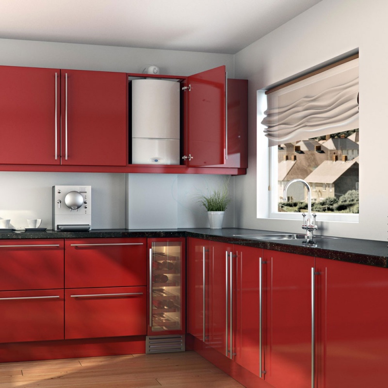

  • Вот варианты газовых котлов, которые занимают места не больше электрических.

  • Да, у меня такой и стоит. Смотрится цивильней электрического

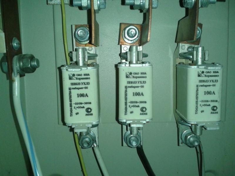

  • В ответ на: "Доказательства в студию".
    На фото ввод уже в доме - сечение около 10мм^2, кабель идет от распределительного щита на улице, до которого около 30м. От щита до трансформатора около 300м. Фото сечения кабеля до трансформатора, извините, предоставить не могу, поскольку он подземный а не на столбах. Но поверьте, у меня на ТН стоит реле контроля фаз, которое отключает ТН при снижении напряжения до 0.95 от нормы. Так вот за тот год что оно стоит, ни разу не сработало.
