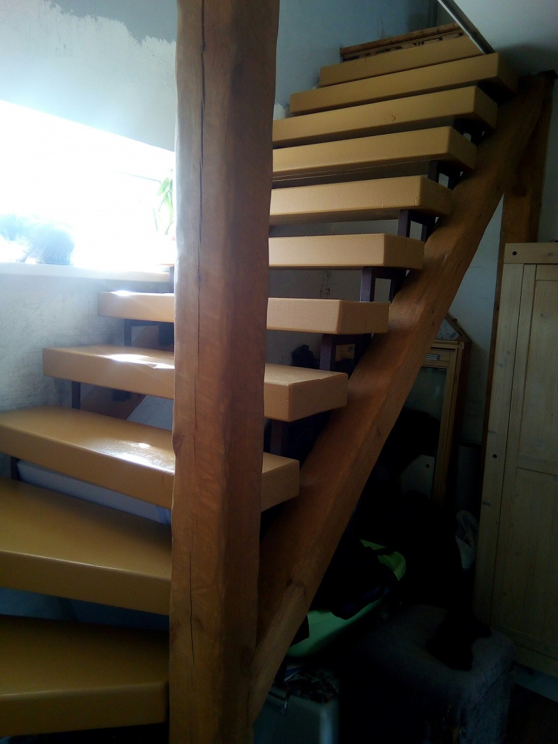

    Вопрос не в этом, мне это доставляло удовольствие, а в компотонестойкости деревянной конструкции. Ну правда если лестница будет темная, то воздействие компота не так страшно. У меня светлая была и это была большая глупость.

  • так это вопрос покрытия, а не материала.

  • Тогда зачем на новой лестнице компотонестойкие ступени?
    У меня очень мало принципов. Но те что есть я чту свято.
    " Я не друг,не слуга,я-кот, хожу где вздумается,гуляю сам по себе "(с)
  • Они изначально пропитаны компотом. Цвет уже не поменяют.

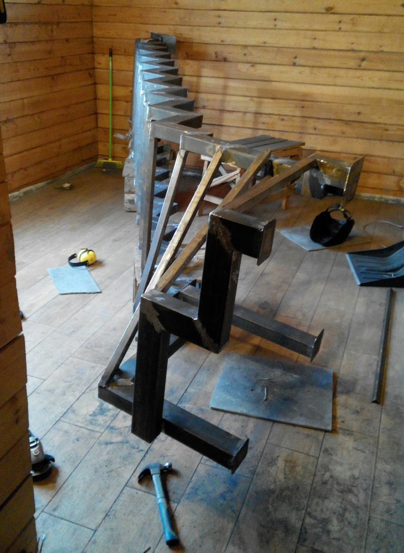

  • Проясните пожалуйста, в чем сомнения то? В бюджете, в конструктиве, в дизайне?
  • Сомнения есть до сих пор, так как ранее я не пользовалась такими лестницами, живу в квартире, и загородный дом одноэтажный. А вот сейчас уже нужно ставить лестницу в новом доме, так как уже пол начали делать. Хорошие деревянные лестницы стоят в пределах 250-300 тысяч, говорила со многими умельцами, я не готова платить такие деньги, лишних нет, много что еще доделывать. Предполагала уложиться в 150, при этом хочу прочную лестницу, мне нужно с площадкой и поворотная на 180. Поэтому предполагаю сделать металлический каркас ступени прикрутим сами, а будут средства потом , то обошьем деревом. Не знаю правильно так сделать или нет. Принять решение нужно в ближайшие 2 дня. Металлокаркас делают в среднем за 79тыс с монтажем.
  • За эти деньги можно не нагреваясь иметь нормальную деревянную двухмаршевую лестницу под самоотделку(в грунте).
  • рукастому и того дешевле.
  • Не нашла того, кто сделал бы нормальную за эти деньги... может подскажите...
  • Как срочно нужно построить лестницу и где территориально?

  • Если на металлическом каркасе то сейчас, а если деревянную то позже, так как чистовой пол только начали делать. Территориально не доезжая Кудряшей км 2.
  • НА металле не работаю.Кидайте в личку эскиз с размеремии, картинку желаемого аналага по дизайну.картинок в инете море.Посчитаю поподробней.

  • В ответ на: Металлокаркас делают в среднем за 79тыс с монтажем.
    Эт при скольки ступенях-то? :смущ:
  • 18 ступеней и площадка
  • Просто я не особо слежу (вероятно напрасно!?) за ценами на такое.
    Получается что если каркас площадки "округлить" до каркаса 2-х ступеней, то это по 4 т.р. за каркас для одной ступеньки?
    Если да, то, надеюсь это хотя бы включая все-все-все материалы и бантик сверху?
  • Сходил посмотрел. Каркас площадки никак не равен каркасу двух ступенек, даже 4-х. Там металла не меньше чем на половину пролета. Сварки поменьше, но и монтаж посложнее. Насчет цены одной ступеньки можно сравнить с Леруа. Если я правильно понимаю за ступеньку треха + "do it yourself", но там алюминий. Но и размер типовой, мне например не проканало, а у меня на первом этаже потолки 3250

  • В ответ на: не меньше чем на половину пролета.
    Пусть не 2, а 5 ступенек. 79/23=3,4 тыра за каркас одной ступеньки.
    В ответ на: монтаж посложнее.
    Прям набор крыла самолёта и все строго потолочным швом штучными электродами в стесненных условиях и в -30С? :смущ:
    Смотрю на лестницы в знакомых домах. Примерно на такие, как на фото. Чего там в каркасе одной ступеньки такого, чтоб тянуло на 3,4 тыра?
  • Я думаю что:
    1. Стоимость металла
    2. Стоимость доставки металла до места производства
    3. Стоимость резки
    4. Стоимость сварки
    5. Стоимость доставки до места монтажа
    6. Стоимость монтажа.
    7. Стоимость грунтовки/окраски.
    А кому кажется, что на лестницах зарабатываются сверхприбыли - велком в бизнес, я в свое время просто заманался найти нормального исполнителя на лестницу. Из 7 приглашенных ни один не взялся реализовать в сущности очень простой вариант ввиду отсутствия необходимого оборудования. Причем найденный в итоге исполнитель взял меньше, чем те, кто предлагал более сермяжные варианты. Если не путаю, то вместо "средних" 120тыр. обошлись 90 (лестница из цоколя на первый этаж и затем на второй, каждая с разворотной площадкой, потолки 3000 и 3250). Изготовление заняло 2 дня, монтаж тоже 2 дня, оплата 30% за материалы сразу, остальное после окончания монтажа.

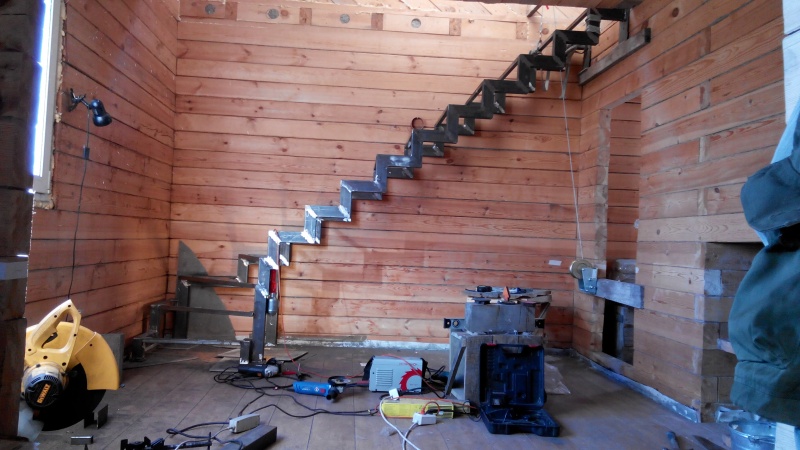

    А мой знакомый винтовую лестницу себе на 2-й этаж сам сварил. Неспеша, вечерами, перед сном. Из любви к домоустройству, хотя сам - замдиректора компании (мог и купить).
    А то, что женщина преспокойно может сваривать металл, давно доказано. Вон, дизайнер (скульптуры из металла варит) себе вообще мини-дом отгрохала.
    • автор этих "чегототамо"эдров - Мишель де ла Вега
  • В ответ на: сама сварить не смогу
    Откуда такая уверенность? :смущ:
  • Как рассказывал один мой друг,
    "Телефонные разговоры с "мастерами по изготовлению лестниц" заканчивались примерно так: "...это будет стоить от 100 тыс. руб. без материалов, но надо смотреть..." Как можно называть цену работы, не видя объект - для меня загадка. Наверное, такая сумма называлась из-за того, что я говорил "нужна лестница в загородный дом".
    (от себя: наверное, тут в глазах продавцов начинают крутиться доллары, как в "одноруком бандите" - "нуачо, вот он -олигарх!")
    По деньгам - на материалы ушло около 30 тыс.руб. Время - " чистых" 8 дней. Реально - 12 дней, так как один слой лака сохнет 2 суток.
    Итог: лестницу можно собрать самому. Ничего сверхсложного в этом нету. Ну а расценки "мастеров по изготовлению лестниц"... Это их право - хотеть за свою работу такие деньги."

    На меня вот напало на нг праздниках непреодолимое желание сделать лестницу самому. Я решил на металлокаркасе делать, т.к. нюансами работы с деревом не владею + китайский инвертор в наличии. Как выяснилось, нюансов работы с металлом я знал не больше (зато теперь есть первый опыт).
    Каркас и забеговую площадку посчитал просто в тетрадном листе в клеточку. Профиль на косоуры взял 80*60*3 по формуле сопромата на прогиб для балки на длину горизонтального пролета + есть калькуляторы готовые в интернетах. Перемычки между косоурами 30*30*2 профиль. Метров 14 профиля ушло на косоуры, метров десять на перемычки. Стоимость металла несколько тыс.руб всего, привез на багажнике крыши легковухи в два заезда с попутной металлобазы.
    Резать болгаркой такие объемы я почти сразу понял что будет уж совсем бессмысленным подвигом, купил отрезную машинку.
    При сварке ферму для прямого участка собрал на прихватках, затем аккуратно проваривал по возможности горизонтальными швами , крутя как поросенка на вертеле. Увлечешся - тут же крутанет косоур винтом или коромыслом, пару раз разрезал нафиг. Сначала углы варил, потом стыки плоскостей. Потом наварил деталек на забеговую часть, примерил по месту лестницу и собрал на прихватках забеговую часть из деталек. Затем опять снял и проварил забег в горизонтальном положении . Использовал есабовские электроды тройку ок46 для плоскостей и внешних углов и уони для внутренних углов и раковин. Раковины и корявые провары исправлял все, чтобы обойтись без шпаклевания вообще.
    Вобщем ковырялся я с нового года, по выходным и при одновременном совпадении наличия времени, желания, и приемлемо холодной погоды для проветривания рабочего пространства. Это 4 месяца разных впечатлений. Даже с учетом моих рукопопости, отсутствия опыта, китайского инвертора и дешевой отрезной машинки, не верю что такое собирается в 2 рабочих дня. Для интереса общался с профессиональными изготовителями металлокаркасов, получал ценник на изготовление моей конструкции в 80тр и срок изготовления в 2 недели минимум.
    Так же, кто советует хрупким дамам поупражняться со сварочником, имейте ввиду что нюансов навалом, помимо памяти школьной геометрии надо еще некое чутье металла иметь, чтобы не получать винты с коромыслами, горящие электроды зело дымят, воняют и склонны интерьер портить, весит это все за сотню кг.
    Зы: На следующих выходных зачищу и вытащим с сыном на улицу покрасить текущий результат молотковой эмалью

  • В ответ на: ...не верю что такое собирается в 2 рабочих дня. Для интереса общался с профессиональными изготовителями металлокаркасов, получал ценник на изготовление моей конструкции в 80тр и срок изготовления в 2 недели минимум.
    Когда общался я, мне сказали, что заказ передают на завод, где все режет и варит робот. Работает круглосуточно, есть-пить не просит, денег правда стоит, но все равно амортизация в цене изделия ниже дешевле чем ЗП "профессиональных изготовителей металлокаркасов".

  • Мне остается только снять шляпу перед роботом и его авторами и утешиться тем, что в отличие от какой то там роботовой лестницы моя теплая, ламповая, оригинальная и ручной работы, а время я потратил с интересом и удовольствием :).
    Все лестницы индивидуальны, интересно, как этому роботу в сжатые сроки пишут сварочную программу и как нарезанные детальки на вход присовывают для получения металлоконструкции на выходе.

  • В ответ на: Профиль на косоуры взял 80*60*3 ... купил отрезную машинку.
    "Всё бы вам, хирургам, резать..." (с) анекдот
    Из профильной трубы конечно много примеров лестниц, однако два вертикальных ребра по 3 мм толщиной у одного косоура это только один из вариантов, а ведь листовой металл бывает не только тонкий, но и толстый, как в кино.
    Много лет пользовался цельнометаллической сварной лестницей с косоурами из полосы (где-то 8мм) и гнутыми из "рифленки" ступеньками (на рисунке только принцип, а реальная лестница была более крутая (градусов под 45), метра под два высоты и шириной где-то с 850).
  • Хотел "воздушности", прямоугольный профиль в ломаном косоуре обеспечивает максимум прочности при минимуме видимого объема, помещение и так тесноватое.
    Еще мне кажется, что листовой металл углом торчащий как в кино опаснее для здоровья, чем профильная труба. Это реальный интерьер или бутафория съемочная?
    "пользовался цельнометаллической сварной лестницей с косоурами из полосы (где-то 8мм) и гнутыми из "рифленки" ступеньками" - это уже совсем стимпанк-индастриал какой-то. На подводную лодку капитана Немо - самое оно :-)

  • В ответ на: Хотел "воздушности",
    Не-не, никаких "претензий", исполнено и аккуратно и пропорционально. Просто не знаю как именно исполняли вы, а я на такие (повторяющиеся) операции (узлы) обычно стараюсь сразу делать кондуктор.
    В ответ на: листовой металл углом торчащий как в кино опаснее для здоровья, чем профильная труба.
    И такой нюанс конечно есть. Вопрос тут в "густонаселенности" жилплощади, полагаю.

  • Да, делал кондуктор на 2 соединения из уголка.
    Технологию такую определил в итоге:
    1. косоур выкладывал из деталек по ровному листу цсп, сверху надевал кондуктор, 3 прихватки на шов, кондуктор переставляем и т.д.
    2. Переворачиваем гармошку, еще 3 прихватки на шов.
    3. Делаем вторую гармошку аналогично.
    4. проваривал и зачищал по полшва гармошек на месте перемычек( получал коромысла)
    5. Ставил две гармошки рядом вертикально, скреплял перемычками-подступенками, 3 прихватки на соединение, перемычки ставил от середины к краям, распирая коромысла косоуров.
    Получал собранную на прихватках ферму.
    6. Проваривал углы и перемычки.
    7. Переворачивал ферму, углы и перемычки с другой стороны.
    8. Ферму ложил на косоур, проваривал шов от перемычки на внешний угол, переворачивал - шов с другого конца перемычек,
    9. Затем лицевые швы косоуров.
    Постоянный контроль за выгибаниями и отклонениями, магнитные уголки очень помогают.
