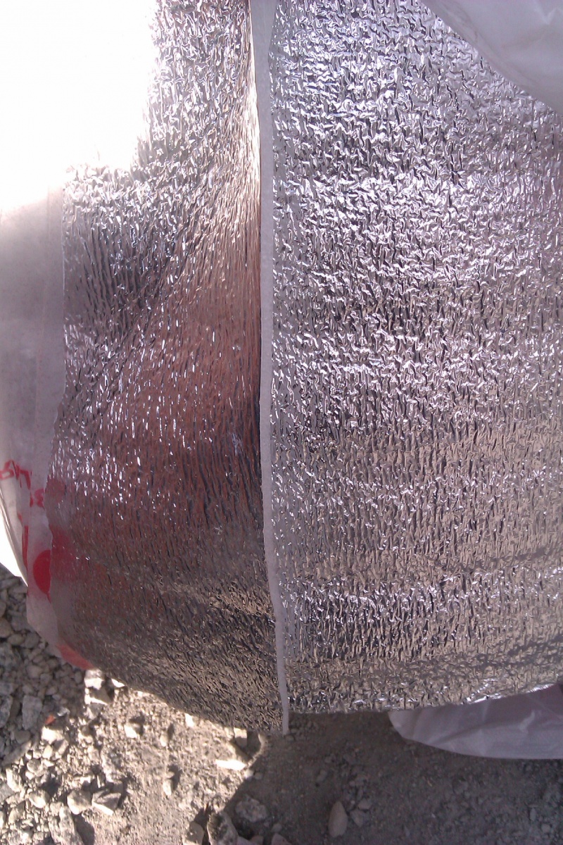

    такой подойдёт:
  • В ответ на:
    В ответ на: между мауэрлатом и армопоясом также необходимо что то проложить
    Негниющий теплоизоляционный материал прокладывают. Минвату например, или пенофол какой.
    Рубероид - не даст нужного "противоконденсационного" эффекта
    такой подойдёт:

  • Приведённый мной - 3мм:хехе:
    Правда меня смущает подложка в виде фольги

    Слой фольги - главное не к дереву его разворачивать.
