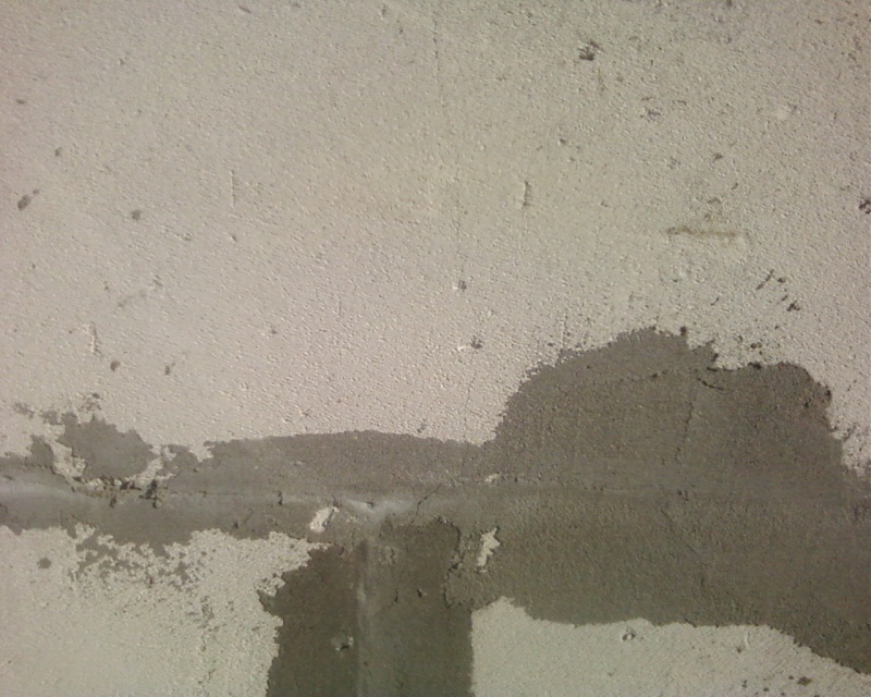

    Хватит уже ёрничать! Вот смотри что у тебя и у других...
    • Этой кладке нет и года. И процесс этот бесконечен,

  • В ответ на: Вот смотри что у тебя и у других...
    У себя не нашел ничего подобного.
    Наверное блоки бывают разные... или прорабы бывают разные?
  • Пришлось сбегать с планшетиком, сфотать.
    Этой кладке три года, чейто ничего никуда не расползается...
  • Сразу скажу, не являюсь противником сибита и прочих газобетонов. Но, тем не менее, когда еще жил в квартире, перегородка между кухней и комнатой была сделана из 100-го (ширина) сибита, положенного на клей (марку само собой не знаю, но не раствор). И сверху все это дело проштукатурено тонким слоем этого же клея, т.е. сибит даже и в абсолютно открытом виде не был. Буквально в течение первого года жизни дома (новостройка) вся эта стена начала покрываться паутинкой трещин по швам. Стоило открыть окно на проветривание, как через небольшое время эта перегородка начинала издавать не очень приятные звуки, думаю появлялись все новые трещины. Остальные стены и перегородка, отделяющая ванную комнату, были из кирпича - ни одной трещины вообще. Какой-либо повышенной влажности в помещении не было, 7-й этаж, солнечная сторона, хорошая естественная вытяжка, вобщем вполне комфортные условия.
    Не знаю, как можно было ее сложить не правильно, но вот как-то так получилось.

  • Думаю не видит он трещин потому как:
    1) Это не сибит, а газобетон судя по фото.
    2) Швы у него не клей, а раствор, причем судя по картинке слой от 5 до 10 мм. Те растворы "мастеров", которые я видел скорее песок чем клей. Вот и не лопаеться блок, а эта трещина "прячется" слое песка. Но от этого она не пропадает. Клей же для ячеистых бетонов имеет меньший слой и бОльшую стойкость на разрыв чем сам блок. В итоге при деформации блока проще порвать блок, чем шов, а на блоке микротрещинку просто виднее.
    3) Зашпатлевал стены с сеткой. То есть трещины под сеткой есть, а снаружи их не видно. В месте трещины просто сетка отошла и "повисла". Это конечно не проблема, но все же не означает, что этого нет.
    Блоки реально усаживаются. У меня каркасно-монолит. Подвал полностью монолит на плите, заглубленной на 2,5 метра. То есть никаких деформаций фундамента точно нет. И вот на втором и на первом этажах на стенах есть трещины "из не откуда в некуда". Причем образовались они через ~ 6 месяцев после кладки зимой, когда влажность упала (вентиляцию запустил) и прогрел дом (запустил отопление). Это конечно не проломы в стене, так как они даже не сквозные, но то, что сибит дает усадку (судя по всему из за высыхания) я уверен.
  • 1 Да, точно
    2. Раствор скорее напоминал сметану из под сепаратора
    3. Ваши педположения о том, что сетка отошла и провисла - мягко говоря перебор. Ну как провиснет сетка в тех нескольких микротрещинках, толщина которых намного меньше миллиметра ( где-то 0.1...0,3 мм.), длиной сантиметров несколько, которые появились почти сразу после кладки и не увеличивались в последующие два года, до начала отделки. Новых с тех пор не появляется - снаружи не видно, снутри нигде не бухтит.
