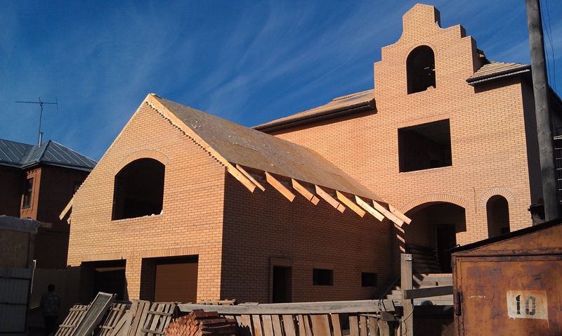

  • А как в мансарде может быть не угловой потолок?
    ....вперёд за цыганской звездой кочевой...
  • Легко вот пример
    Я же пишу, что в определенных случаях, каких кстати большинство. В общем на налоге не сэкономить много в случае мансардной.
    Так что я ни одного плюса мансардной не вижу, кроме того, что это кому-то красиво.
  • А как налог может быть большим? На вашем рисунке площадь второго этажа явно меньше первого.
  • у меня нечто очень подобное предполагается
  • На его рисунке площадь мансардного этажа больше чем площадь коробки на величину свесов.
