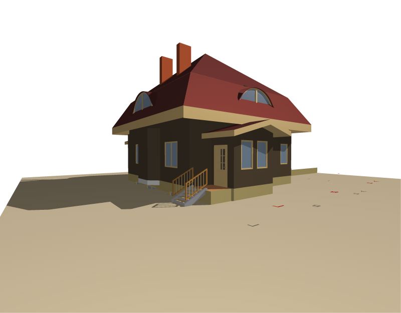

  • Уважаемые форумчане! Кто-нибудь делал расчет для брусового дома: что дешевле построить - второй этаж + неотапливаемую крышу, или мансардный этаж? Архитектурные красоты мне не по бюджету, проект самый простой.
    Наши прикидки: экономия на брусе при постройке мансардного этажа (полуэтажа, не знаю, как называется) несопоставима (существенно меньше то есть) со стоимостью утепления и последующей обшивки мансардной кровли. Брусовый дом не планируется отделывать изнутри, только шлифовать и возможно лакировать или красить. Есть другие мнения? Может, где-то была такая тема, но не нашла.

  • Поясню, почему возник вопрос: при постройке двух этажей необходимо сразу вложиться в стеновой материал на оба этажа плюс как минимум окна. При постройке мансардного этажа расход стенового материала снижается на полэтажа (второй - полуэтаж высотой по стене... скажем 1,25 метра) при том, что почти сохраняется общая площадь. При этом можно второй этаж в первый год не осваивать, закрыть для использования, жить в первом.

  • В моем проекте - вальмовая четырехскатная. Насколько я понимаю, если делать мансардный этаж, то такая крыша не получится.

  • И при четырехскатной получается.
