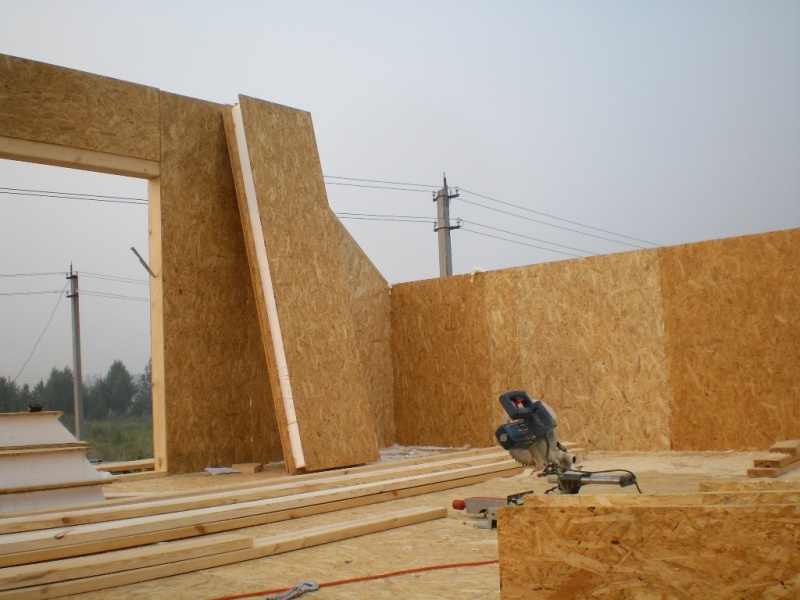

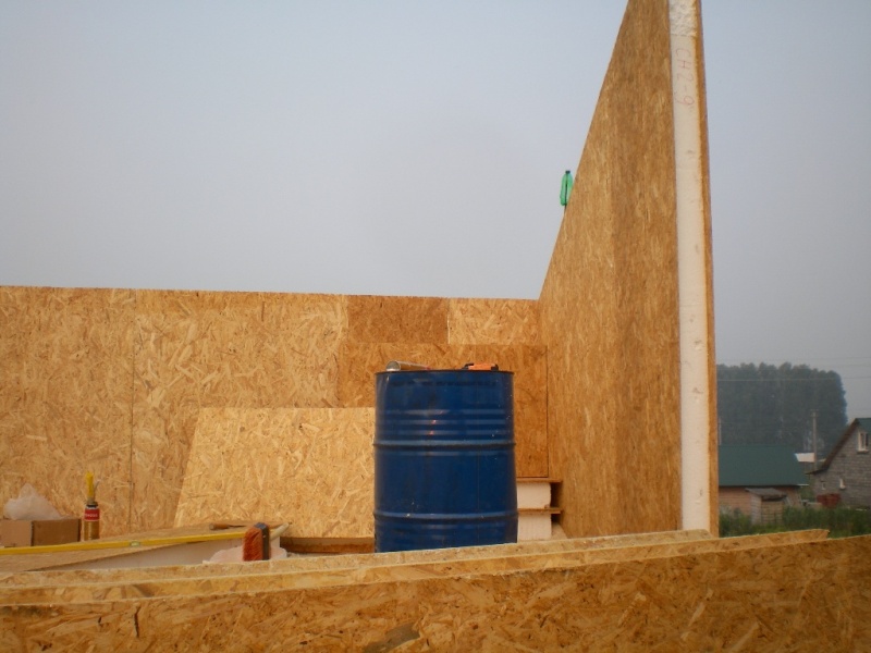

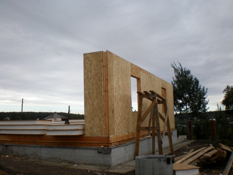

  • На первом доме выставили угол, являющийся отправной точкой в устройстве стен первого этажа. Стены первого этада собраны за 1,5 дня.
    • Первый угол дома
    • Собраны стены первого этажа

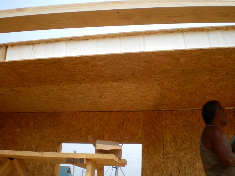

  • После возведения стен и монтажа внутренних перегородок, начинаем собирать межэтажное перекрытие. Тем временем на первом доме начали монтаж кирпичных столбов забора.
    • Монтаж панелей перекрытия
    • Выпущена закладная доска для устройства балкона

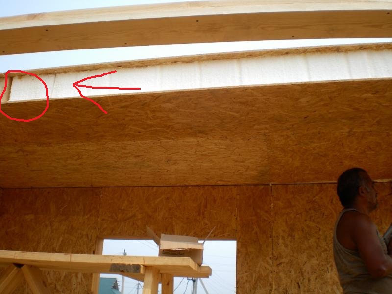

  • скажите чем обусловлено нанесение мастики с одной стороны для пола?вы панели разве не разрезали на пополам?
  • еще вопрос на фотке,забыли пропенить?:бебе:

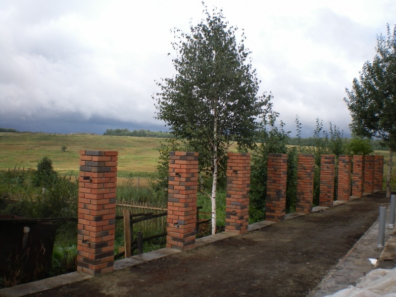

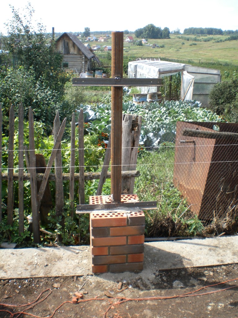

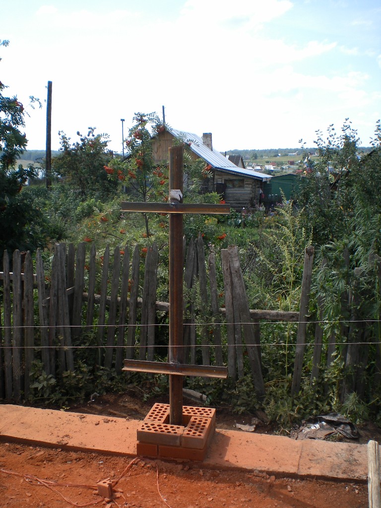

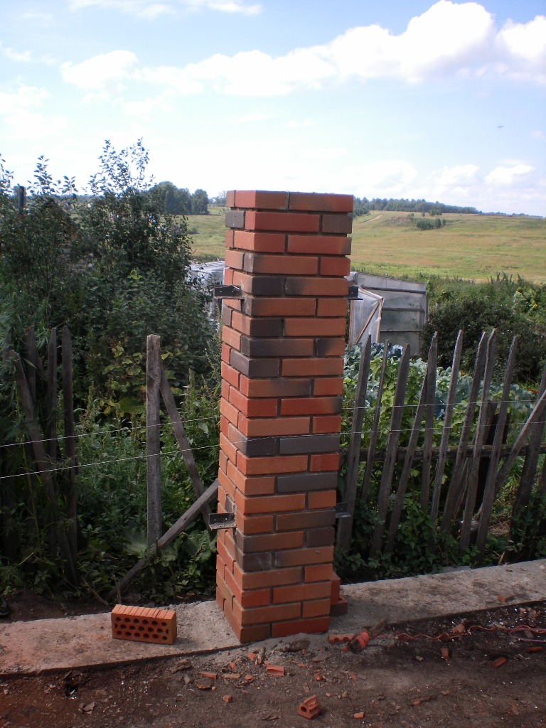

  • На втором объекте началось возведение кирпичных столбов забора, на подготовленном фундаменте. К металлической трубе, вокруг которой будет возводиться столб, приварен уголок 40 на 40 для дальнейшего крепления прожилины забора.
    • приварен уголок с отверстиями для крепления прожил
    • треть столба
    • готовый столб, осталось только поставить "шапочку",

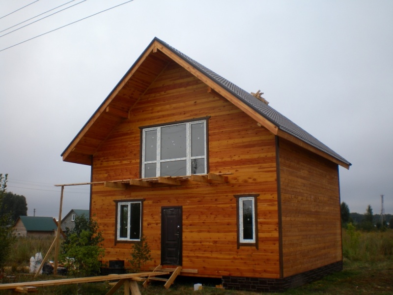

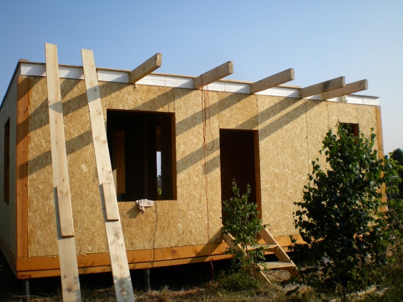

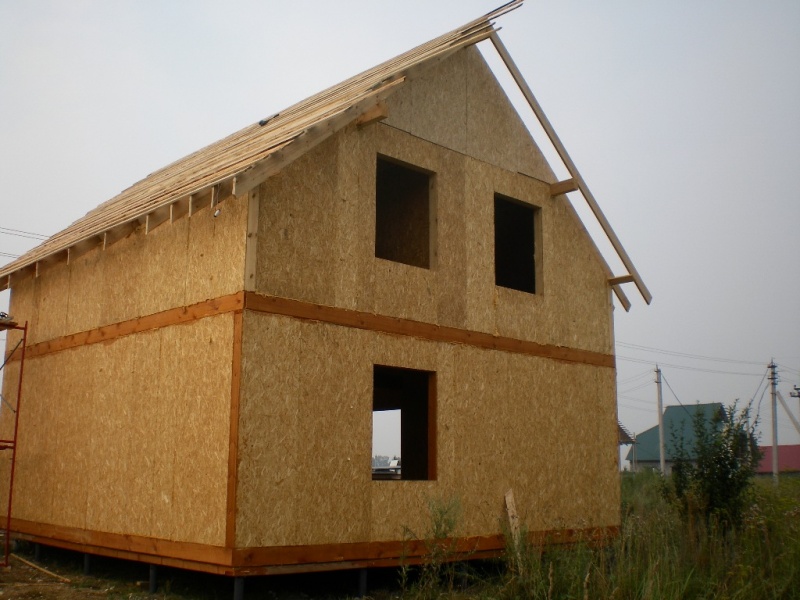

  • На первом доме смонтированы стены второго этажа.
  • забор со временем не покаситься? очень продуманно надо подходить к подобной конструкции.
    Исправлено пользователем И А (10.08.12 16:38)
  • как в плане пожарной безопастности. на каком минимальном растоянии от дома можно курить? можно ли дома использовать эл приборы?
    забегу вперед как прокладываются коммуникации?
    извените за сарказм, не со злобы.
  • Уверен, что нет! Тут на форуме комментарий был, что на такой фундамент под забор - дом можно поставить :), в конструкции все учтено. Или у Вас другое мнение?
  • я не был бы столко уверен, вижу как подобные конструкции заваливаются причем довольно часто.
    с домом не путайте, разные вещи.
    может КОЛО даст комент по этому вопросу.
  • На Ваш вопрос приведу пример ролика, комментировать не буду, все и так ясно, что касается коммуникаций, прокладывать их внутри панели нет возможности, но можно проложить под внутренней отделкой, или по отделке. Мы решили провести коммуникации по потолку, а потом закрыть натяжным.
  • В ответ на: приварен уголок 40 на 40 для дальнейшего крепления прожилины забора.
    А я приваривал уголок в процессе возведения столбов, что б кирпич не ломать, подумал что не угадаю высоту, если сразу приваривать..
  • Так и мы сделали, на один столб, потом остальные, когда расстояние понятным стало от фундамента

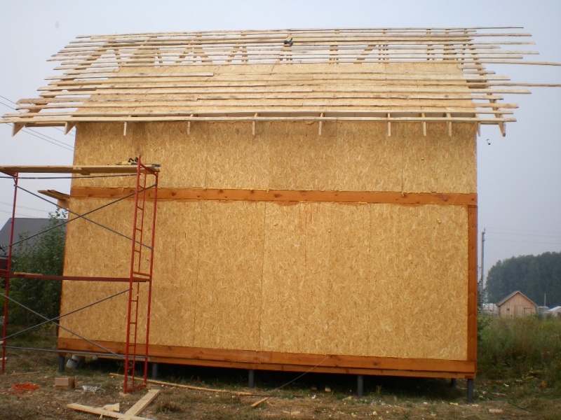

  • На первом доме собрали панели кровли второго этажа, выпустив стропила, и закрыли одну сторону обрешеткой. Привезли заказанные неделю назад окна и дверь.
  • А почему на втором этаже перестали доску закладную антисептиком обрабатывать?
    Дома из SIP-панелей.
  • Уже обработали:улыб:
  • Т.е., сначала поставили в конструкцию, потом обработали?
  • Доски обрабатываются с четырех сторон до установки в конструкцию, но подгоняются (спиливается угол) до обработки антисептиком.
  • Ну значит мне показалось, что закладные доски в торцах панелей и оконных проемах второго этажа на фото отличаются по цвету от таких же досок на первом этаже, потому что на первом этаже они обработаны, а на втором нет, но уже смонтированы на места. Наверное монитор цвет искажает.:улыб:

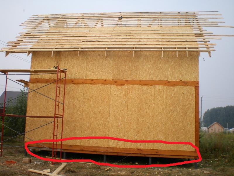

  • на фото кажется что брус маленько просел!или все таки кажется
    и скажите пожалуйста после того как оголовки приварили к сваям они чем нибудь обрабатываются?
  • Это искажение пространства, фотограф стоит ближе к правому углу, если вы посмотрите на крышу, то увидите обратную картину, правая часть конька выше левого, такая вот перспектива.

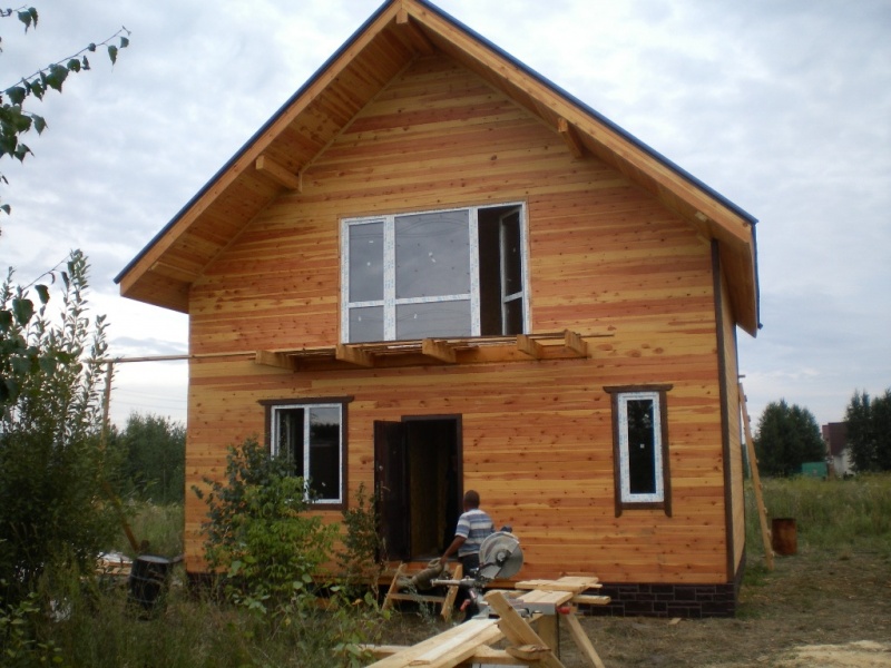

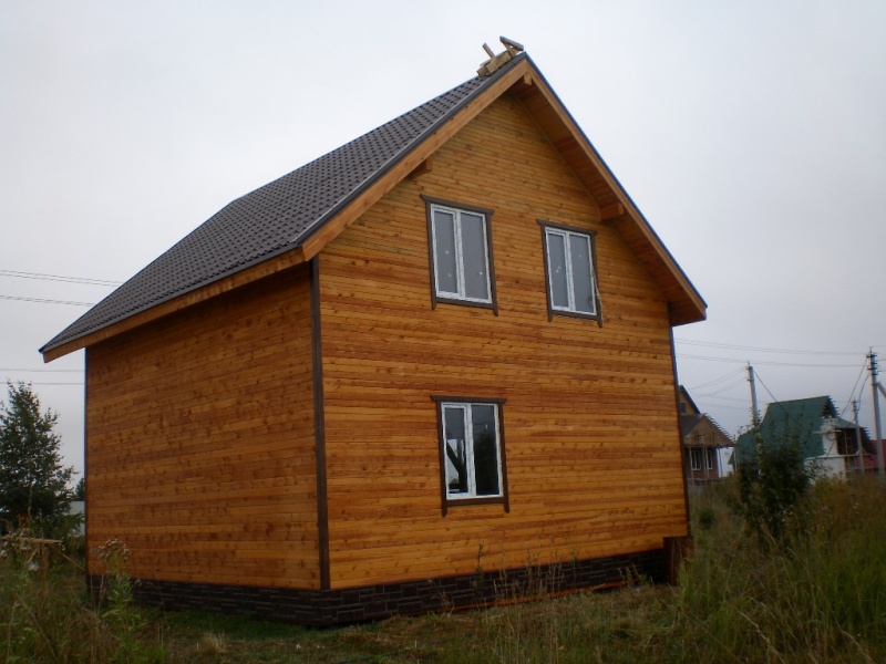

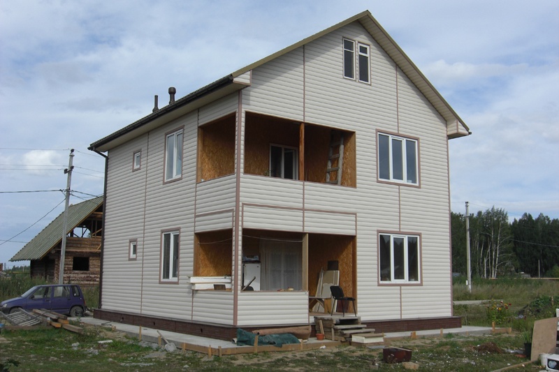

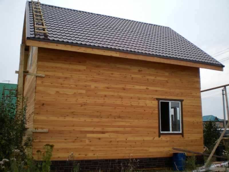

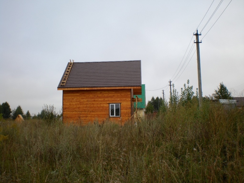

  • Итак можно подвести итоги недели, первый дом, собран полностью, смонтирована кровля, поставлены окна и входная дверь, цоколь закрыт цокольным сайдингом Fine Bere, почти завершена отделка имитацией бруса и покраска.

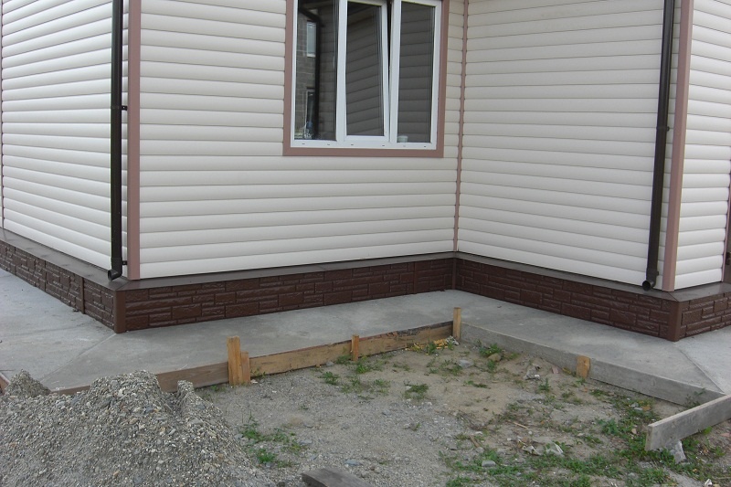

  • Когда отмостка будет делаться, цокольный сайдинг, скорее всего, снимать придется. Я сначала отмостку делаю.

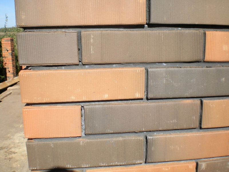

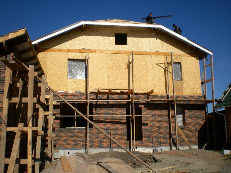

  • Закончили возводить кирпичные столбы забора на втором доме, осталось купить и поставить бетонные "шапочки", секции забора решили делать в столярном цехе там же и покрасить их. Собрали пол и стену.

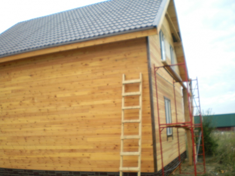

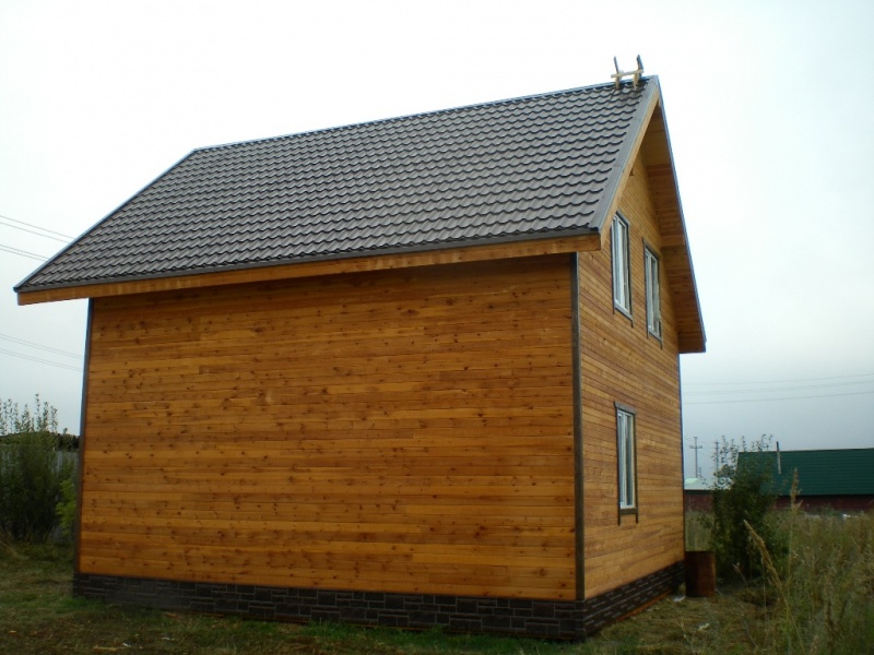

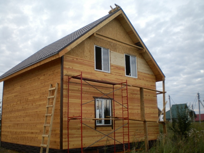

  • В ответ на: Итак можно подвести итоги недели, первый дом, собран полностью, смонтирована кровля, поставлены окна и входная дверь, цоколь закрыт цокольным сайдингом Fine Bere, почти завершена отделка имитацией бруса и покраска.
    вы меня извините,но где ветрозащита и ветнзазор?
    и вы не ответили после приваривания,оголовки свай чем нибудь обрабатывались?
    Исправлено пользователем Drbog (17.08.12 16:40)
  • В ветрозащите необходимости нет, а вот вентзазор между OSB и имитацией бруса действительно отсутствует. Долго фасад не протянет.
  • почему не нужна?она так же будет защищать от осадков!
    мне кажется но это дом не простоит,столько сколько должны стоять такие дома по такой технологии!извините но это мое мнение
  • Не обязательно снимать, смотря как отмостку делать, здесь свайный фундамент не забывайте это, и отмостка скорее будет иметь декоративную функцию, поскольку сваи не нужно защищать от промерзания. У Вас фундамент под сайдингом- лента, скорее всего, поэтому отмостка защищает его от разрушения. Только почему-то на фото отмостка монолитом залита, хотя должны деревянные перемычки обязательно быть, иначе сломать может, длинна приличная....

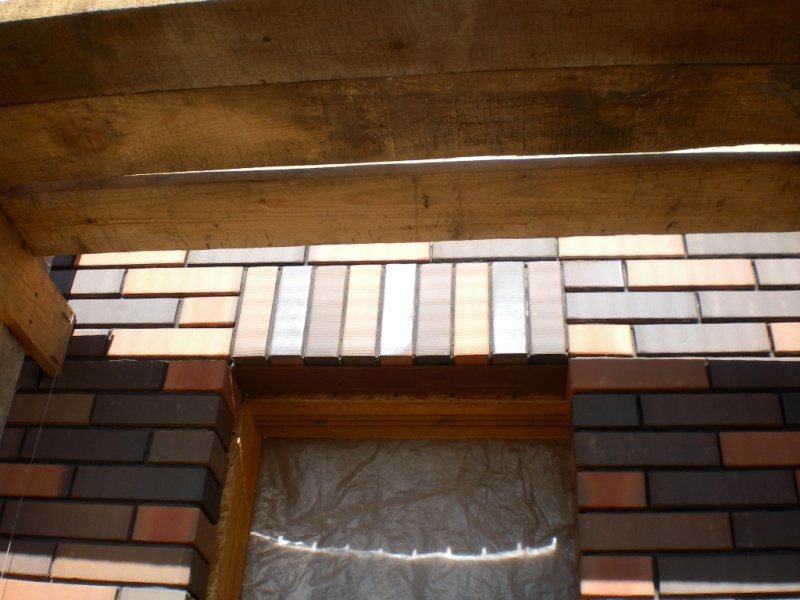

  • Фундамент лента, еще и утеплить заказчик попросил. Перемычки видно не все. Некоторые затянуло сверху тонким слоем бетона. Ну, отмостку потом нужно будет очень аккуратно делать, сайдинг штука хрупкая и отмывается от бетона не очень хорошо.

  • В ответ на: почему не нужна?она так же будет защищать от осадков!
    Как раз в подобных домах по технологии, из-за использования пенополистирола в качестве утеплителя, ветрозащита не предусмотрена. Ветрозащита защищает от продувания и ставится поверх минераловатных утеплителей. OSB в вертикальном положении не требует защиты от осадков, поскольку влагу впитывает настолько медленно, что успевает высохнуть. Ульрофиолет ей не очень показан. Так что, собственно фасад защитит и от осадков и от солнца.

  • Древесина такой материал, которому необходимо обеспечить максимальные условия для проветривания (это еще называют возможностью дышать). Вы видели, что становится с досками, которые хранятся без прокладок под открытым небом? На них образуется синева и всякие не очень полезные грибы. Так вот, нужно между OSB и имитацией бруса ставить обрешетку, чтобы обеспечить циркуляцию воздуха между стеной и фасадом. Это и называется вентзазор. Иначе грибы и синева заведутся на обратной стороне имитации бруса. Со временем эта синева проявится и на той стороне, что Вы покрасили. Даже вагонка во внутренних помещениях монтируется на обрешетку, а у Вас имитация бруса в агрессивной уличной среде.
  • Я понял! Вентзазор!:улыб:При обшивке имитацией бруса в нем нет необходимости, между деревом и ОСБ (тоже дерево) нет ни утеплителя ни пароизоляции, дерево прекрасно впитывает и испаряет влагу, в вентзазоре нет необходимости. Сварные швы на сваях обрабатываются грунтовкой. Какую ветрозащиту Вы имели ввиду? И где она по Вашему мнению должна стоять? Расскажите пожалуйста о себе Вы, строитель?
  • Во-первых, в том, что OSB тоже дерево Вы не совсем правы, поскольку поверхности OSB покрыта защитным слоем смолы, препятствующим впитыванию влаги в поверхность листа. Во-вторых, положите несколько ДЕРЕВЯННЫХ досок друг на друга без прокладок на улице, можно даже под навесом, и посмотрите что с ними будет месяца через три. То-же самое будет на обратной стороне имитации бруса.

    Лично я никогда не буду так монтировать имитацию бруса на стену без вентзазора. Я так понимаю, вы и кирпичом готовы обкладывать без вентзазора?
    И я не говорил, что OSB специально покрывают защитным слоем. Он образуется в процессе производства. Но посмотрите на поверхность канадской OSB, у которой одна сторона сошлифована для получения необходимой толщины. И попробуйте намочить такую плиту и сравнить скорость высыхания и состояние обеих сторон.

    еще вопрос топикастеру.изолируете ли вы сваю в том месте где она выходит из земли?

  • Я думал обеспечение вентзазора на подобных фасадах это базовая вещь. Я бы еще и антисептиком бесцветным обработал обратную сторону имитации бруса. Бесцветным, потому что при обработке все равно попадет на лицевую сторону.

  • Гидроизоляцию делаем только на горизонтальных поверхностях в санузлах и на панелях пола первого этажа со стороны грунта или подвала. Про гидроизоляцию стен уже много раз писал. В ней необходимости нет, если обеспечена вентиляция стены. Отдельно пароизоляция на таких стенах не требуется, поскольку пенополистирол имеет крайне низкую паропроницаемость. Задача пароизоляции не дать возможности пару проникнуть в толщу стены и в точке росы перейти в жидкое состояние, а потом в лед, тем самым разрушив структуру утеплителя. С пенополистиролом такой проблемы нет.

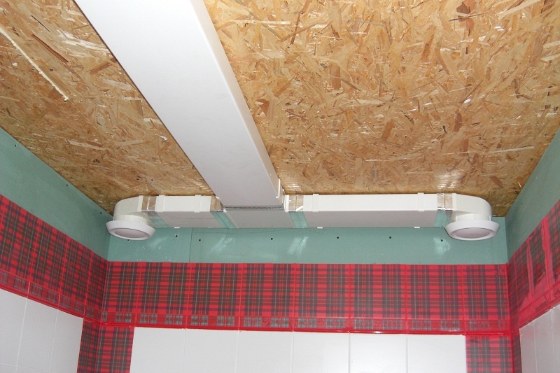

    Подскажите, как вы предпочитаете делать вентиляцию.
    Расчеты понятно делаете; интересен способ реализации
  • И еще вопрос- договор заключается с вами на веcь дом- Каркас дома, фундамент, производитель SIP, работа?

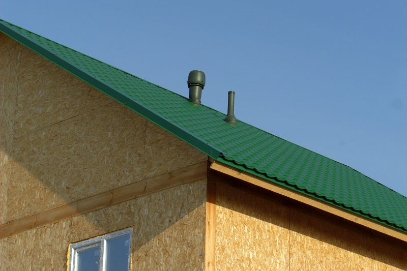

  • При монтаже кровли сразу устанавливаем выходы вентиляции и канализации. Потом, как правило, параллельно канализационному стояку прокладывается вентиляционный и делается разводка до дифузоров, куда и вытягивается воздух. Разводка делается посредством пластиковых воздуховодов. Окончательная установка дифузоров корректируется после монтажа потолка. Если естественной тяги не достаточно, ставится канальный вентилятор на выходе стояка.
    • Отвод от вертикального вентиляционного стояка.
    • Разводка до дифузоров.
    • Воздуховоды спрятаны в имитации балки над кухонным
    • Выходы вентиляции и канализации на кровле.

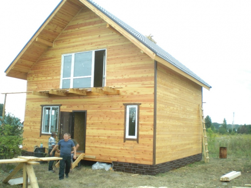

  • Итак, появилось время подвести итог строительства первого дома:
    1) Дом строился по готовому проекту, поэтому времени на изготовление проекта затрачено не было.
    2) Закрутка свайного поля 5 дней с момента обращения в организацию стоимость 86000 руб
    3) Изготовление домокомплекта 5 рабочих дней (параллельно со сваями) стоимость: сухое дерево 12000 руб. м.куб. 11 куб 132 000 руб., пиломатериал естественной влажности 4,47 м.куб. по 6300 руб. - 28161 руб. комплект панелей 512822 руб, метизы, пена - 71 812 руб. Итого - 744 178 руб
    4) Сборка домокомплекта 446 м. кв. по 280 руб. м кв 124 880 руб.
    5) Работа по возведению стропильной кровли, обшивка дома, пропитка, установка цокольного сайдинга, установка окон и входной двери 127 000 руб.
    6) Цокольный сайдинг - 23 000 руб
    7) Профнастил - 49 000 руб
    8) Окна на дом - 59 000 руб
    9) Имитация бруса на обшивку дома и фронтонов - 72 520 руб
    10) Пропитка на дом 7000 руб.

  • Сухой пиломатериал и стоит 12000 рублей за куб, есть большая разница между пиломатериалом естественной влажности, и пиломатериалом который был высушен до того как его промочил дождь, первый плесневеет за два дня при температуре 25, без доступа воздуха, а сухой может год лежать под дождем..... тут даже не в деформации дело, он даже высохнуть не успеет, как покроется зеленью и начнет гнить.....
  • Так вот почему у Вас даже в оконных проемах закладная доска на втором этаже антисептиком не обработана. А это зона риска, там влаги больше всего будет.
  • Все закладные доски обработаны антисептиком, я уже говорил Вам...
  • На Ваших же фото видно, что доски первого этажа темные с покрытием, на втором абсолютно белые, без обработки.
  • за бугром оконные проемы перед установкой окон дополнительно обрабатывают гидроизоляционной лентой,это и есть самая лучшая защита от влаги.там у них все стыки проходят лентой после монтажа коробки.хочу опять вернуться к битумной обработки низа пенелей пола и обвязки из бруса(если винтовые сваи) ,это делать не рекомендуется , битум ведет к уменьшению срока службы перекрытий,надо чтоб было хорошее проветривание пола и все будет ок!

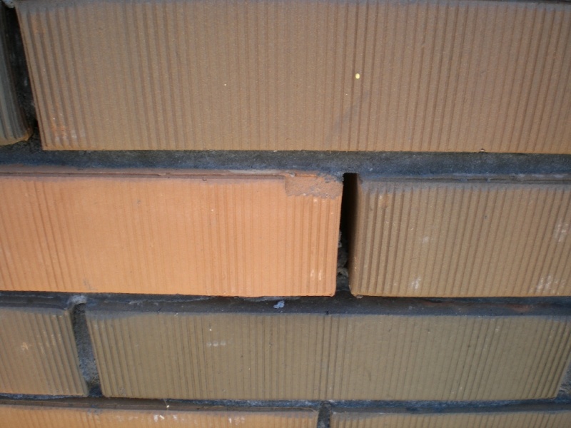

  • Прошу, прощения стройки полным ходом, не было времени написать. Обкладка кирпичом началась одновременно с монтажом панелей второго этажа. Фундамент заливался с учетом возможности обкладки кирпичом, но вопрос отделки решился уже после начала строительства. Поэтому возникли некоторые моменты, например сместились и изменились размеры оконных проемов, поэтому окна на дом нужно будет заказывать после завершения отделки. Вопросы с приточными клапанами и прохождением дымоходов нужно решить за ранее, чтобы не долбить кирпичную облицовку после кладки. Кирпич для кладки используется местного производства, каменщики довольны его качеством и геометрией, говорят, что московский дорогой гораздо хуже, раствор чернится сажей, хотя мне кажется белый краситель в этой кладке смотрелся бы лучше. При обкладке кирпичом нужно предусмотреть вентзазор и вентиляцию, поскольку между панелями и кирпичным фасадом может образовываться конденсат. Кладка связывается с домом обмедненной высечкой.
    • гараж, баварская кладка
    • Дом возводился одновременно с кладкой
    • вентиляция через 3 кирпича в ряду
  • еще фото
    • вентзазор, связка фасада со стеной
    • подоконник
  • А как обеспечивали приток воздуха по низу кладки, чтобы фасад вентилировался?
  • "Омедненная высечка"?! Что только люди не впихивают в строительство :ха-ха!:
    Рассчет был? Параметры этого продукта? Сколько на квадрат? Как решали проблему падающего внутрь раствора (шишки вижу на фото)?
    Идеальные материалы и конструкции еще не изобрели...
  • На фото №4 видно не заполненный раствором шов, и подписано " вентиляция через 3 кирпича в ряду", или так не верно сделано? Непонятно только, по всей кладке что-ли отверстия..
  • Не заметил. Это вариант и, думаю, достаточно таких отверстий только в нижнем ряду.
  • В ответ на: Не заметил. Это вариант и, думаю, достаточно таких отверстий только в нижнем ряду.
    Гагарин считал что на продухи снизу и сверху нужно около 2% площади фасада.
    Тоже не понял, что не заполненные вертикальные швы через три кирпича по всему фасаду?
  • вертикальные незаполненные швы сделали в 3 - ем ряду кирпича, еще будут вверху дома их для вентиляции достаточно. По всему дому делать их не имеет смысла, поскольку необходимо обеспечить циркуляцию воздуха между стеной и фасадом.
  • Высечка используется для связки фасада с домом, по тем же правилам, что и кладочная сетка, через 4 ряда кирпича, на расстоянии 1 метр одна от другой. От кладочной сетки отказались поскольку опыт показывает, что она подвержена коррозии и со временем может испортить внешний вид фасада. С падающим раствором проблем нет, о каких шишках идет речь? Его падает небольшое количество это не проблема которую надо решать.
  • В нижнем ряду делать нельзя, случайно забиться могут...
  • Ну я не самый нижний ряд имел в виду. Третий вполне нормально. А вверху можно и не делать, если подшивку карнизов сделать вентилируемую и объединить вентиляцию фасада с вентиляцией подкровельного пространства. А просечка используется ровно так же, как при обкладывании кирпичем домов из бруса.
  • "Его падает небольшое количество это не проблема которую надо решать. "
    "В нижнем ряду делать нельзя, случайно забиться могут... "
    Сами себе противоречите. Есть старая хитрость: доска по ширине вентзазора на двух проволочках. Настало время перекура- вытащил стряхнул в отходы упавший раствор. Все чисто и каменьщик не переживает.
    Продухов мало, и это не только мое мнение. Скорость восходящего потока будет мала. Хотя...
