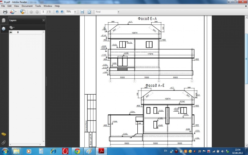

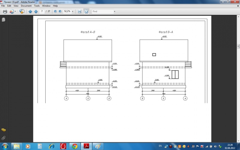

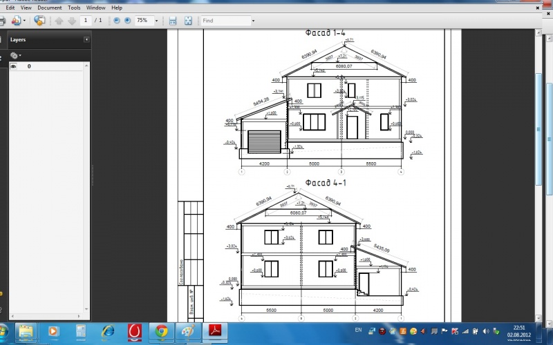

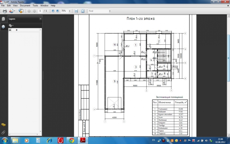

  • Проект второго дома
  • Пока только на бумаге? Ждем продолжения. Интересно.

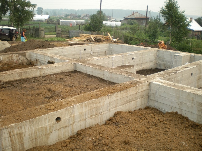

  • С ленточным фундаментом все гораздо сложнее. Сначала делается разметка, потом копка, установка опалубки, затем подушка из песка, потом - армирование, в финале заливается бетоном, на все это ушло 7 дней 53 метра кубических бетона, 2 тонны арматуры, 14 кг. вязальной проволоки, 6 кубов доски обрезной. В итоге получилась лента....В готовом фундаменте начали делать приямок под коммуникации, а в гараже рыть погреб глубиной 3 метра, на все про все ушло 6 часов работы экскаватора.
    • Сняли опалубку
    • Приямок для коммуникаций

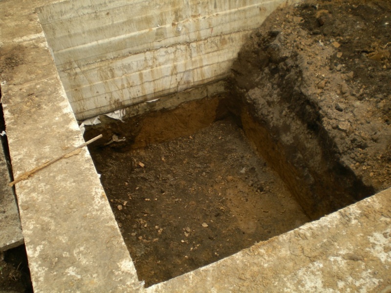

    • Погреб в гараже
    • Место под дом
    • Разметка фундамента

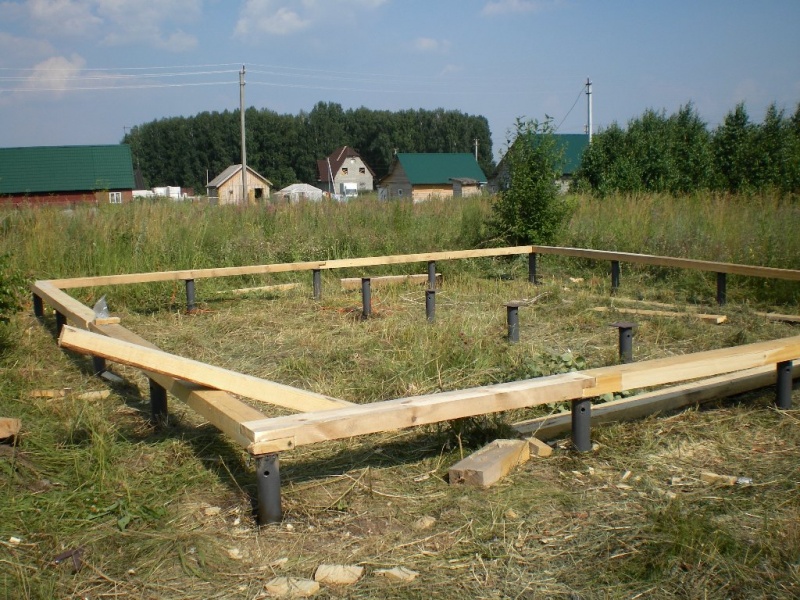

  • Теперь о брусе. Брус сечением 100*200 уложенный как у Вас на пролете между сваями в 3 метра при сосредоточенной нагрузке в 500 кг имеет перегрузку по прогибу в 1,4 раза, тогда как брус сечением 150*150 при тех-же условиях имеет запас по прогибу в 1,7 раза. Вот если бы Вы поставили брус 100*200 по другому, т.е. 200 в высоту, то имели бы запас по прогибу в 3 раза. Какой смысл в использовании такого сечения в таком виде?

    Точках, не просверливая новых отверстий в оголовках. Что касается нагрузок, то для каркасного дома брус 100 на 200 -это уже с запасом. 150 на 150 используют из- за его распространенности, но при этом сдвигают к краю и крепят в двух точках. 100 на 200 редкость.

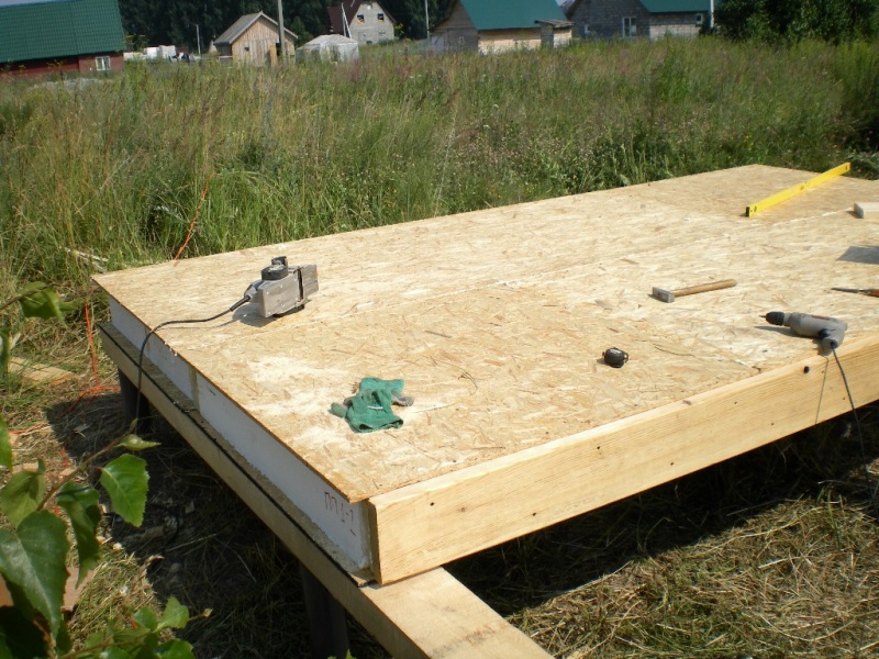

  • Продолжатся строительство дома на винтовых сваях, после пропитки обвязочного бруса антисептиком и крепления его к сваям, начинаем укладывать панели пола, предварительно обработав их битумным праймером Технониколь, закладная доска тоже проходит подготовку, перед тем как скрутить две доски обрабатываем их антисептиком Кедр, и делаем треугольный пропил глубиной 0,5 см, чтобы при склеивании их пеной между собой не оставалось щели. Если склеивать пеной две строганые поверхности, то пена между ними не расширяется, могут оставаться щели. При подготовке к монтажу второго домокомплекта этот момент мы учли при острожке доски, сделав компенсационные пропилы на четырехстороннике.

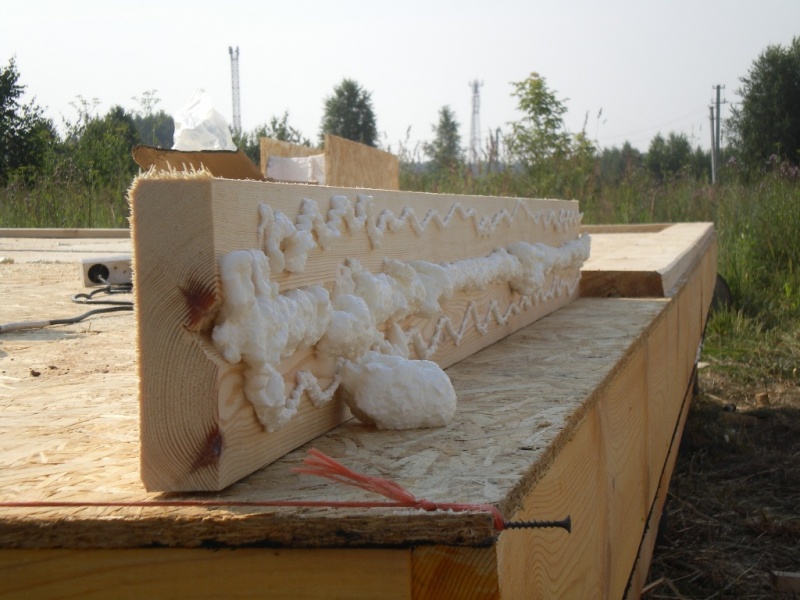

    • Доска с пропилом
    • Обработанные панели пола
    • Туалет - первое здание на участке, построенное нашими
    • Укладка панелей пола
  • Коллега, вопрос по поводу несущей способности бруса не по адресу. Вы у своего проектировщика спросите, почему используется брус такого сечения кроме удобства монтажа. А то может быть можно было обойтись не 20, а 17 сваями? Посчитаем экономию. На сваях сэкономили 12900, на сколько обойдется дороже брус сечением 200*200 можете посчитать сами исходя из его количества. Думаю 10000 чистой экономии без потери качества точно будет.
    В каркасе пола цельные несущие закладные сечением 80*200 всегда укладываются поперек фундаментного бруса и никак не улучшают его несущих свойств. Исключение составляет фундаментный брус по периметру дома. Но на нем лежат закладные сечением 40*200.
    Отверстия в оголовках просверлены таким образом, что любое смещение пластины более чем на 10 мм приводит к тому, что как минимум одно отверстие перекрывается трубой сваи и никакой крепеж туда уже не закрутишь. На угловых сваях перекрывается сразу два отверстия.

  • В среднем ряду у Вас между сваями 1,6 м.

  • Спасибо за источник, запас по прогибу в 1,6 раза, несправедливо Вы на проектировщика собак спустили....
    • Прочность на прогиб

    А что насчет упущенной экономии в 10 000? Какой смысл ставить сваи через 2 метра, а в среднем ряду через 1,6, если допускается 2,5 метра при большем сечении бруса? Брус значительно дешевле свай.

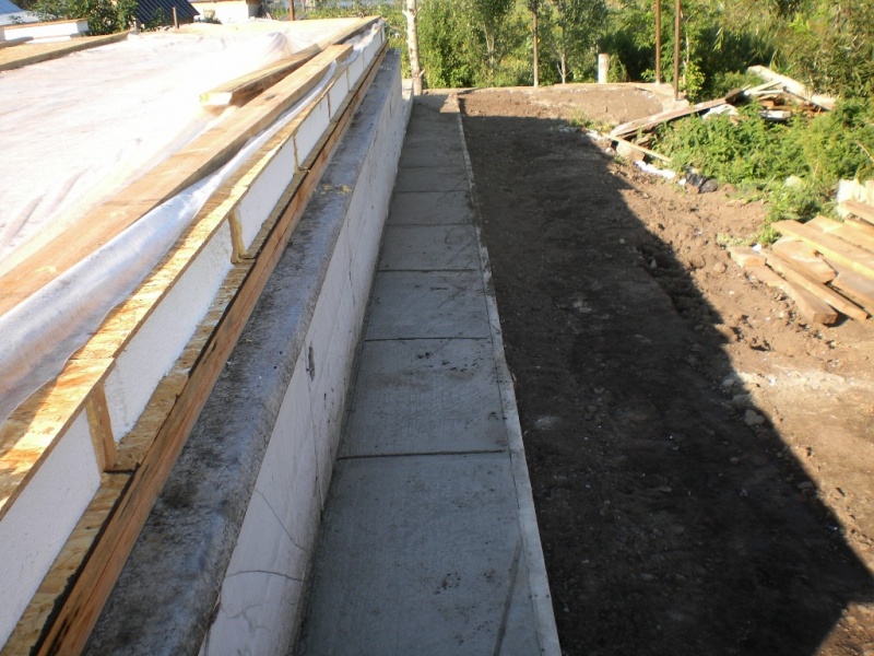

  • Строительство второго дома на ленточном фундаменте немного отложилось, поскольку необходимо было сначала выложить погреб в гараже. Выкладывался он из блоков 20 на 40 потом перекрывался плитами пп- 33, делалось утепление пенопластом, потолка и стен погреба, потом делалось армирование и заливался пол гаража. После началось устройство фундамента под кирпичный забор. После бетонных работ сделали выгребную яму, вывод канализации, ввод воды в приямок утеплили и заложили в утепление греющий кабель, начали собирать панели пола, обвязка по фундаменту делалась досками 50 на 200 уложенными одна на другую, доска осталась после разбора опалубки.
    • Доска с компенсационными пропилами
    • Фундамент под забор
    • Собранный пол

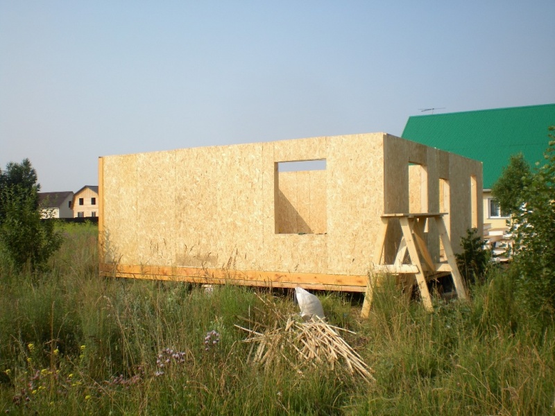

  • На первом доме выставили угол, являющийся отправной точкой в устройстве стен первого этажа. Стены первого этада собраны за 1,5 дня.
    • Первый угол дома
    • Собраны стены первого этажа
  • Я в шоке. Такие дома выбирают чтобы сэкономить на фундаменте, а тут фундамент на забор такой, что на нем можно дом поставить. Странно ...

  • В ответ на: Я в шоке. Такие дома выбирают чтобы сэкономить на фундаменте, а тут фундамент на забор такой, что на нем можно дом поставить. Странно ...
    Всякое бывает. У меня два дома в работе было с цокольными этажами и облицовкой кирпичем, так фундаменты обошлись почти по 500 тыс. каждый.

  • Компенсационные пропилы в закладной доске - давайте обсудим это технологичечкое решение, что Вы об этом думаете нужны или нет? Почему Вам кажется спорным использование праймера ТН?
  • По поводу свай и бруса я уже писал, что стена 8 метров, 3 сваи мало, 4 - достаточно. Если бы была возможность сэкономить так бы и сделали....Как вы собираетесь поставить на стену 8 метров меньше чем 4 сваи? 3,5 закрутите?
  • Скорее всего смысл есть, как и в снятой фаске на двух гранях доски. У меня бригады тоже говорили, что не к чему, а как пошла доска без фаски, стали говорить, что было удобнее. Если требовать закладку пены в пропил, соединение будет плотнее на продув. А то, если рисовать пеной на доске змейку (как в учебном фильме), то очень велика вероятность разрывов змейки и продувания в этих местах. Я очень быстро в свое время перешел на укладку пены в виде трех параллельных полос. Просто при качественной протяжке досок, пена работает и как уплотнитель и как клей (оторвать одну доску от другой и не поломать не реально).

  • В ответ на: По поводу свай и бруса я уже писал, что стена 8 метров, 3 сваи мало, 4 - достаточно. Если бы была возможность сэкономить так бы и сделали....Как вы собираетесь поставить на стену 8 метров меньше чем 4 сваи? 3,5 закрутите?
    Так и я о том, что 4 достаточно. Но у Вас то НА ФОТО 5 СВАЙ, а под внутренней стеной даже 6! Или Вы выложили фото не своего свайного поля?

  • Такой фундамент необходим для установки кирпичных столбов, а каркасник был выбран не из-за экономии на фундаменте, а из-за его других отличных потребительских свойств.
  • Извините, я имел ввиду пролеты, говоря о сваях, 3 пролета (4 сваи) - недостаточно, пролет 2,67 метра получается, 4 пролета (5 свай) пролет 2 метра - с запасом. "если допускается 2,5 метра при большем сечении бруса? Брус значительно дешевле свай." - Ваши слова? Что касается центрального ряда, то там 6 свай - 5 пролетов, он несет наибольшую нагрузку, поэтому там пролеты 1,67 метра. Мне не понятны ваши призывы экономить на фундаменте - это же основа дома! Если крышу можно перекрыть, если потечет, то что делать с фундаментом, когда дом построен? А сэкономить можно на домокомплекте, просто купив панели и дерево дешевле, не потеряв в качестве, если будет конкуренция между производителями. А сколько стоит сборка 1 м. кв. панели, если обратиться к Вам?
