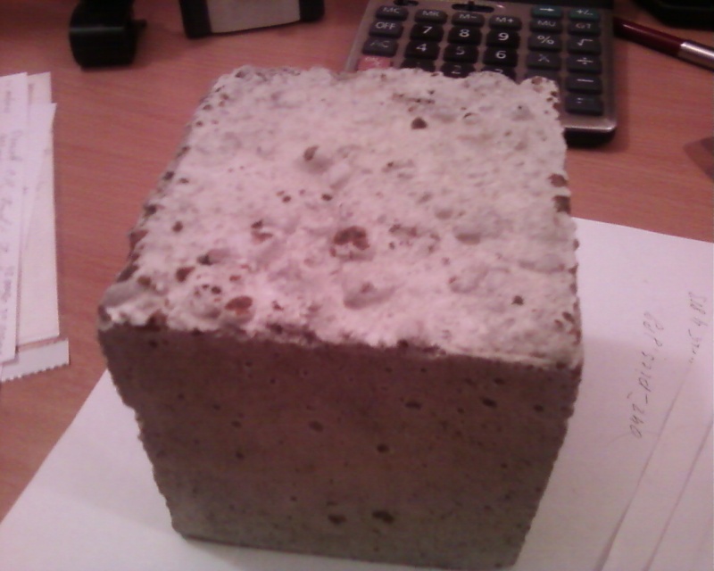

    Мой клиент спокойно втыкает пальцы в полистиролбетонные блоки якобы марки 450.
    Ну и кому нужна такая паропроницаемость? для братской могилы?
    Растрескивания, особенно под плановой нагрузкой - ломаются не только блоки но и вся рекламная работа продавцов.
