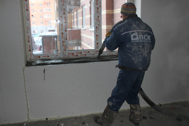

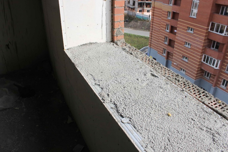

  • Полистиролбетон плотностью 450кг/м3 имеет прочность 20кг/см2 (проверено неоднократно) что позволяет строить дома до 3-х этажей (толщина несущих стен не менее 300мм), при этом по теплу сравним с 400мм дерева.
    Полистиролбетон реально сделать плотностью 250-300кг/м3, понятно это не несущий материал, но он используется в наружных стенах каркасных зданий до 24 этажей, пример - ул. Лежена. м-р Весенний, перек Дачной и Учительской и т.д.
    Чем так пугает присутствие пенопласта? Всегда забавляют эти пугалки от людей которые наслушались невесть чего. при этом покупают продукты на подложках из пенопласта или в таре из него же и других пластиков...

  • В ответ на: Полистиролбетон плотностью 450кг/м3 имеет прочность 20кг/см2 (проверено неоднократно) что позволяет строить дома до 3-х этажей (толщина несущих стен не менее 300мм), при этом по теплу сравним с 400мм дерева.
    Интересно, какой это СНиП даёт добро на трёхэтажный дом с прочностью несущих блоков 20 кг/см?
    Господа продавцы, киньте ссылочку на документ...
    Проверено неоднократно, что реклама не соответствует действительности. Один знакомый архитектор (и по образованию и по должности) тоже поддался на подобную рекламу, спроектировал себе дом из пенополистиролбетона на основе заявленных характеристик, а когда перекрыли первый этаж, стены начали трещать и потолок опустился за 2 недели на 12 см. Армопояс помог только в одном - предотвратил падение плит. Пришлось срочно возводить дополнительно стены кирпичные, они то и удержали плиты от дальнейшего снижения.
    Про теплопроводность тоже обман. Марка 450 едва сравняется с деревом, но никак не превзойдёт его (если конечно сравнивать в реальных условиях эксплуатации, с учётом реальной влажности ) При этом в деревянной стене прослойки из тёплой пакли, а в стене из любых блоков- раствор и даже клей - это дополнительное уменьшение реального теплового сопротивления.
