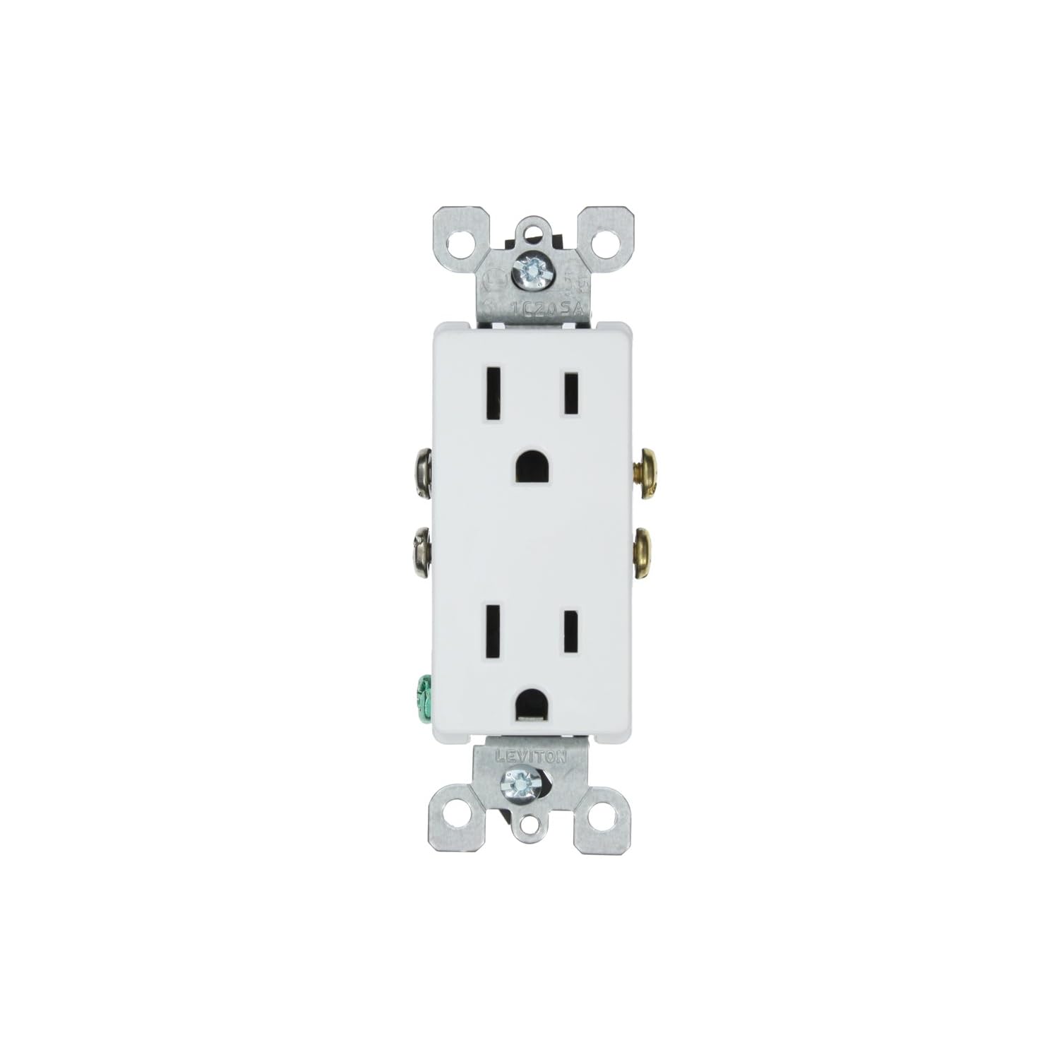

  • Надоели переходники с американского типа розеток на наш. Решил заказать пару розеток американского типа. Кому надо еще, а то они стоят дешевле чем доставка.
  • В ответ на: американского типа розеток.
    Что это за розетки такие? Знаю только евро, советских не встречал в продаже уже давно.
  • В ответ на: Вот такие вот.
    http://ecx.images-amazon.com/images/I/51Ujq6d8DEL._AA1500_.jpg
    В Китае такие много где стоят, и чего вы в них втыкаете?
  • например, айфон, купленный на ебее
    А в чём их приимущество, и тогда получается что и вилки все менять на всех приборах. Есть у меня типа такая, но у неё три паза по кругу через 120 градусов, советская.
  • Уже заказал. Преимущество, что не нужно использовать переходник. Одну розетку поставлю, и будет счастье.
    Кстати, их розетки значительно лучше. Наш стандарт Сушко хуже по всем параметрам -
    у них больший ток
    меньший размер и розетки и вилки
    меньшая глубина и розетки и вилки
    легче вытаскивается.
    Но вот напряжение у нас получше будет
