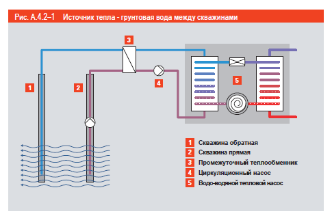

  • Вот схема с прямым насосом воды из источника практически как у меня вариант со скважинами. С той лишь разницей, что из скважины вода идет хотя бы визуально чистая. А из ельцовки она будет грязная в прямом смысле слова. Зарастет теплообменник не бактериями, а илом, листями, бычками :улыб:, а уж потом бактерии появятся, но это будет уже не важно.
    Схема со скважинами не так уж и плоха, только использовать нужно не погружной насос - это реально бессмысленно у них низкая производительность и скважина будет 100% металл (по крайней мере фильтр), а он кальматирует при таком потоке воды за один сезон. У меня сейчас временно работает металлическая скважина на всасе типа "игла" судя по падению давления начинает зарастать хотя в работе всего 3 месяца. Весной на пластик менять буду по гарантии бесплатно. Поверхностные насосы могут обеспечить намного лучшее соотношение куб. м на 1 КВт. Я подобрал для себя многоступенчатый насос ESPA Aspri 15 3M производительность 3 м3/час при сопротивлении 1 Bar при потреблении всего 0,37 КВт. Сейчас работает тоже многоступенчатый обеспечивает более 3 м3/час, но мощнее - 1,2 КВт потому как напор выше чем нужен (не правильно подобрал), поэтому хочу его поменять, а этот на водоснабжение поставить - ему там самое место. Правда цена у многоступенчатых 10...15 тыс, но они того стОят. В сочетании с пластиком на скважине вполне приемлемый вариант. Правда только при условии как у меня, что зеркало воды не ниже 2 метров под насосом. Иначе опять таки затраты эл. энергии на подъем воды не окупятся.
    Лично я бы на открытый источник не зарился и сделал хоть и менее выгодный, зато гарантированно рабочий и надежный вариант с забором воды со скважин или уж контуром (грунты должны там хорошо отдавать тепло - вода рядом).
  • Евгений, отличное портфолио получилось! Хоть и не много примеров пока, но убедительно и подробно.
  • В ответ на: Вот схема с прямым насосом воды из источника практически как у меня вариант со скважинами. С той лишь разницей, что из скважины вода идет хотя бы визуально чистая. А из ельцовки она будет грязная в прямом смысле слова. Зарастет теплообменник не бактериями, а илом, листями, бычками :улыб:, а уж потом бактерии появятся, но это будет уже не важно.
    Из Ельцовки давно превращенной в сточную канаву - очень грязная даже визуально (была по крайней мере).
    Но и с дерьма тепло снимают:хехе:
    Скважины там могут быть неглубокими и, соответственно, недорогими - вариант стоит проработать.
  • В ответ на: Вот схема с прямым насосом воды из источника практически как у меня вариант со скважинами. С той лишь разницей, что из скважины вода идет хотя бы визуально чистая. А из ельцовки она будет грязная в прямом смысле слова. Зарастет теплообменник не бактериями, а илом, листями, бычками :улыб:, ...
    Конечно, на водоеме на приемной трубе надо ставить фильтр и не один.
    "Европейские инструкции" от Viessmann про первичный контур на скважинах:
    "... Источник тепла - вода
    Вода также является хорошим источником первичного тепла для теплового насоса.
    Даже в холодные зимние месяцы температура грунтовой воды остается постоянной и лежит в пределах от 7 °C до 12 °C.
    Чтобы использовать грунтовые воды, их выкачивают из "верхней" скважины, направляют в теплообменник водо-водяного теплового насоса и затем охлажденную воду сбрасывают в "нижнюю" скважину.
    Поверхностные грунтовые воды также могут эффективно использоваться в качестве первичного источника тепла, однако, следует помнить, что их температура сильно колеблется в зависимости от времени года.
    Качество воды должно соответствовать требованиям производителя тепловых насосов, так как высокоэффективные пластинчатые теплообменники тепловых насосов очень чувствительны к качеству воды.
    Чтобы избежать поломки теплообменника, как правило, рекомендуют использовать промежуточные теплообменники. В этом качестве хорошо себя зарекомендовали теплообменники из нержавеющей стали, передающие тепло от грунтовой воды..."
    см. рис.
    P.S. При работе с водой в первичном контуре в общем случае надо рассматривать кожухотрубные теплообменники

  • В ответ на: Не совсем так. Сейчас у меня стоит промежуточный теплообменник вода-антифриз (нечто типа кохухотрубника, чертежи я как то выкладывал), а на ТН уже антифриз-фреон. Сделано это для того, чтобы избежать переморозки пластинчатого теплообменника ТН, его засорения и в промежуточном теплообменнике заодно газо отделение и грязе отстойник и забор воды на водоснабжение реализован, так как в воде много газов и возможно появление ила при старте насоса. Все работает, но температура кипения -11 и СОР ниже 3. Так что я теперь настроен менять теплообменник на кожухотрубник и схема будет вода-фреон, а поток воды ...
    Кожухотрубным будет промежуточный теплобменник (без фреона)?
    Немцы "штатно по инструкции" промежуточным на скважину ставят РАЗБОРНЫЙ пластинчатый теплообменник.
    Температурный перепад первичного контура
    что у рассольно-водяного насоса, что у водо-
    водяного насоса всегда играет значительную
    роль в эффективности работы теплового
    насоса. Мы рекомендуем допускать разницу в
    температур в пределах 3 К, максимум 6 K.
    Это максимальное значение не стоит
    превышать ни при каких обстоятельствах.
    Зимой грунтовые воды имеют температуру

  • Ну конечно разборный кожухотрубник. Но по внутренним трубкам пойдет фреон. Поэтому на разборку ежегодную и не рассчитываю беру огромный запас по мощности (читай площади теплообмена), на случай когда на трубках налет нарастет приличный. У меня же не грязь на нем будет чтобы пробки создать, а налет кальматации - химического осаждения из воды солей железа и марганца и жесткости на поверхности металла. Причем это отложения каменистой структуры, но с приличной теплопроводностью. По мере необходимости смогу просто промывать спец промывками не разбирая через канал воды. А когда придет ахтунг - разберу прочищу и поменяю заодно компрессор с перезаправкой фреоном, это как раз должно лет через 10...15 произойти - не раньше.
    Работать он будет точно по интрукции вами приведенной. Причем думаю с учетом дикого запаса по мощности разница температур не будет выше 3К и льда появятся не должно. Расход воды рассчитан на выход воды из теплообменника не ниже +1. Ну а если и появится лед, то есть датчики потока и температуры, чтобы контроллер мог это отследить и сам экстренно разморозить. Благо из опыта на разморозку нужно не более 5 минут (остановить компрессор и прокачивать воду), главное чтоб теплообменник не портился от переморозки.
    Промежуточный нужен, в этом я с вами согласен, только в случае работы из открытых водоемов или при откровенно мутной воде из скважины.
  • В ответ на: ...Промежуточный нужен, в этом я с вами согласен, только в случае работы из открытых водоемов или при откровенно мутной воде из скважины.
    Фирмачи ставят промежуточный теплообменник для любой экстренной замены, чистки и ремонта без вмешательства во фреоновый контур.
    насос первичного контура часто встроенный обеспечивает циркуляцию.
    В сам тепловой насос и фреоновый контур "лезть" не приходится. Это отдельное устройство на гарантии.
    Из технический рекомендаций производителя:
    ...В сочетании с теплообменником промежуточного контура
    повышается эксплуатационная надежность водо‐водяного
    теплового насоса. При правильном расчете параметров
    насоса промежуточного контура (принадлежность) и опти-
    мальной конструкции промежуточного контура коэффициент
    мощности водо‐водяного теплового насоса ухудшается не
    более чем на 0,4.
    Для исключения замерзания промежуточного контура контролируют температуру (> 3,5 °C)
    Указание
    Заполнить промежуточный контур теплоносителем с
    примесью антифриза (рассол, мин. –5 °C) .

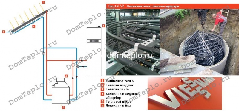

  • В ответ на: ...Вчера разбирал конвектора (обрезал все лишнее с них).
    Viessmann выводит на рынок РФ теплонасосные системы с использованием фазового перехода
    A.4.7 Изменение фаз как „сохранение“ тепла на первичной стороне.
    Если ни вода, ни воздух, ни грунт не могут использоваться в качестве непосредственного источника тепла - можно использовать для изменения фазового состояния накопительную технику, как первичный источник тепла. Например, накопительные емкости с традиционным теплоносителем, нагреваются в течении светового дня с помощью солнечной энергии от гелиоколлекторов.
    Для фазового перехода одного килограмма льда в жидкое состояние при постоянной температуре требуется 93 Втч.
    Затем это тепло может быть использовано тепловыми насосами в качестве низкопотенциального тепла. werden. Наряду с водой (льдом) в качестве теплоносителя может также применяться парафин. Принцип использования тот-же - при испарении воды возможно образование парообразной смеси, занимающей большое пространство, в то время как парафин из твердой фазы плавится в жидкую с сохранением практически того-же объема.
    Исправлено пользователем evrazz (01.03.14 11:26)
