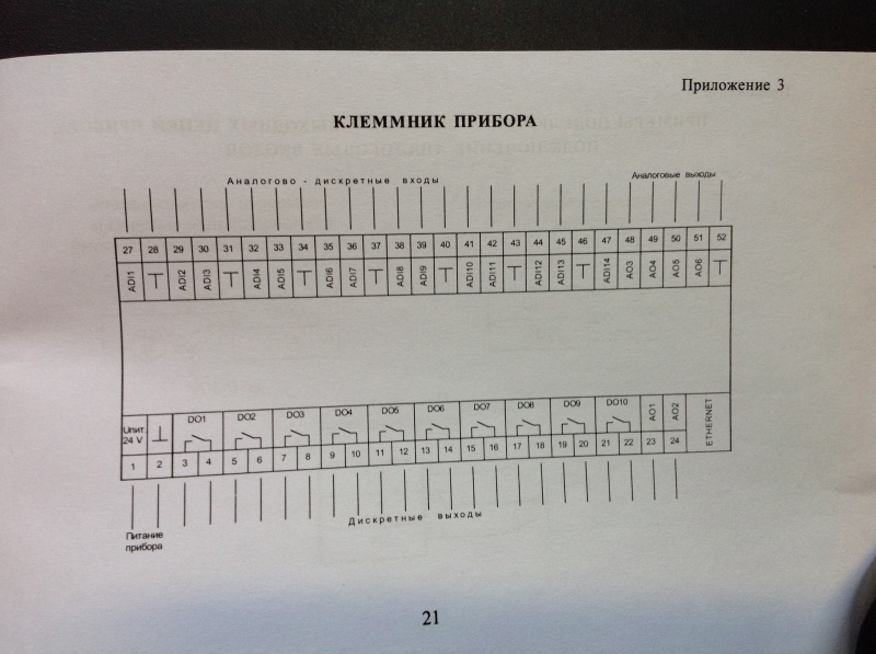

  • Что за контроллер (кол-во входов/выходов)? А то могу накинуть где за 10...12 тыс покупать приемлемые панельные, а не на дин рейку. Когда себе искал перерыл кучу вариантов и все были за 40 в цене, да еще и по корпусам не подходящие. А потом наткулся и купил панельный в питере. У него конечно есть на мой взгляд не верные схемотехнические решения, но для сборки ТН такого уровня самое то.
    Автоматы то не поменял? :улыб: Телефон в личке видел?
  • В ответ на: Что за контроллер (кол-во входов/выходов)? А то могу накинуть где за 10...12 тыс покупать приемлемые панельные, а не на дин рейку. Когда себе искал перерыл кучу вариантов и все были за 40 в цене, да еще и по корпусам не подходящие. А потом наткулся и купил панельный в питере. У него конечно есть на мой взгляд не верные схемотехнические решения, но для сборки ТН такого уровня самое то.
    Спасибо. Входы/выходы на фото. Данный контроллер мне обошелся в 9220 рублей. С доставкой экспресс почтой с Украины в Новогоднии праздники. Крепление на дин рейку именно то что надо. Автоматы еще не забрал. Поменяю в воскресение, когда СОР измерим. (Дорогой авв номиналом 2 А)Телефон видел, еще раз спасибо.

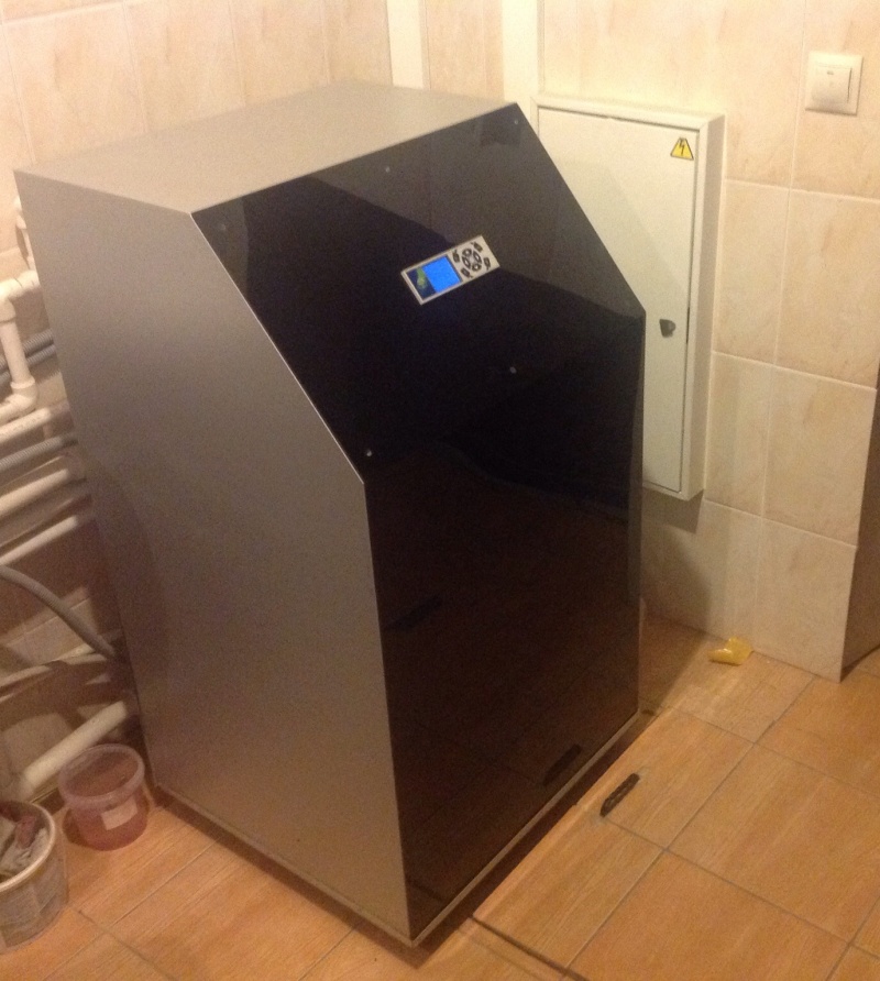

  • Панельная версия удобнее пользователю на мой взгляд. Да и ящик с одним выключателем на панели (без индикатора или экрана) за 150 тыс руб думаю будет смущать потенциального покупателя простотой.

  • В ответ на: Панельная версия удобнее пользователю на мой взгляд. Да и ящик с одним выключателем на панели (без индикатора или экрана) за 150 тыс руб думаю будет смущать потенциального покупателя простотой.
    Ни ужели, я так коряво преподношу информацию(.
    Попытаюсь исправится. На фото ТН (внешний вид) видно где размещен электронный блок управления . Крепление именно на дин рейку. На следующем фото электронный блок управления во включенном состоянии. На нем мы видим цветной дисплей на котором отображено, что мы находимся в главном меню, что фото сделано в пятницу 24 января 2014 года в пол шестого вечера, что ТН в рабочем состоянии, видим текущие и установленные температуры в баке ГВС, буфере и на улице (датчик на улице засыпало снегом, лень очистить), видим при какой температуре ТН переключится в летний режим и входящую температуру рассола. Курсор стоит на иконке перехода в инженерное меню. Не плохо для "одного выключателя на панели". На другой картинке блок схема работы ТН. Может пригодится для написания твоей программы.

  • В ответ на: Сегодня побывал в гостях у Shuffle0105, очень познавательно!
    было реально жарко )))
    Павел, не преувеличивайте, жарко не было. Комфортная комнатная температура, дети босиком, в шортах, майке.
    На почту отправил схему подключения ТН.
