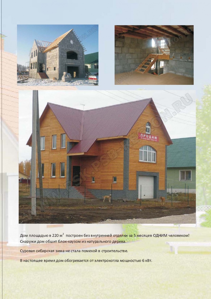

  • Если не сложно- дайте фото вашего дома, или соседского) почему азиаты не умеют класть эти блоки, причина? Большие затраты на энергию- сколько в руб., площадь дома, толщ. стен и т.д.
  • азиаты привыкли что сибит пилится обычной ножовкой, и если что то криво сложено где-то то можно быстро выпилить клинышек и вставить. С теплостеном сложнее он из бетона пилится только алмазными дисками, поэтому нужна точность при строительстве. У самих блоков разброс размеров очень маленький +/- 1-2мм, по толщине только доходит до 3 см )), но это решается внутренней отделкой. Еще при монтаже блоков между слоями пенопласта запенивается пеной чтоб не было воздушных прослоек, что сложнее чем с сибитом.
    фото на этапе строительства
    фото домов можно посмотреть здесь http://www.xn--e1aarjdeqdf.su/dom-2.htm

  • как утепляли под блок-хаус и чем, расскажите пожалуйста, дом красивый- тем более одним человеком построен, молодец) и цены какие-нибудь озвучьте..
  • В ответ на: То есть, с одной стороны, получается, что стены не дышат, а с другой - они поглощают влагу больше, чем другие. Но так же не может быть. Одно противоречит другому.
    Надо достаточно аккуратно подходить к смыслу понятия "дышащих стен". Зачастую продавцы передергивают его. Стена дышит - это когда она участвует в регулировании микроклимата дома, т.е. дневной избыток влаги накапливает, а ночной недостаток влаги восполняет (у Вас отсутствуе ощущение сухости в горле по утрам). Пенобетон хорошо проводит пар и хорошо накапливает влагу, а вот отдавать влагу обратно ни в какую. Накопленная влага с трудом ипаряется из него. К тому же понятие "дышашей стены" ни в коем разе нельзя примеривать к снижению влажности в доме, для этого существует естественная и принудительная вентиляция. :death:
  • Никак не утепляли, незачем и так стены 30см, блок-хауз чисто для красоты с воздушным зазором. А цены примерно от 12,5 т.р. за квадрат общей площади за фундамент, стены крышу окна черновой пол и утепление чердака, без отделки. Жить уже можно, с воздухогрейками, в Огурцово так и делали, хозяева за зиму внутреннюю отделку сделали, а за лето следующее - наружную.., своими силами... медленно и верно. Это дом им под зиму пришлось срочно за 2 месяца ставить, бригадой из 3-х человек.
