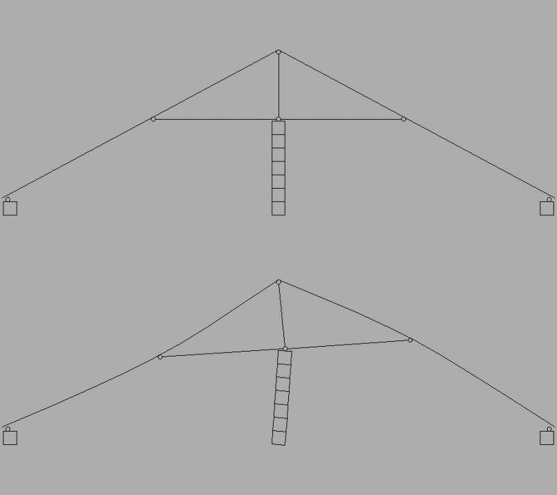

  • Стропила - они же не "абсолютно жесткие".
    см. кортинко
  • В ответ на: Стропила - они же не "абсолютно жесткие".
    см. кортинко
    вот это я и имел ввиду - стропила подвержены изгибу, для того чтобы крыша сложилась, нужны очень большие нагрузки
    см. кортинко
    Как бы не хотелось - брусовые фронтоны и средняя стена до конька из бруса?
