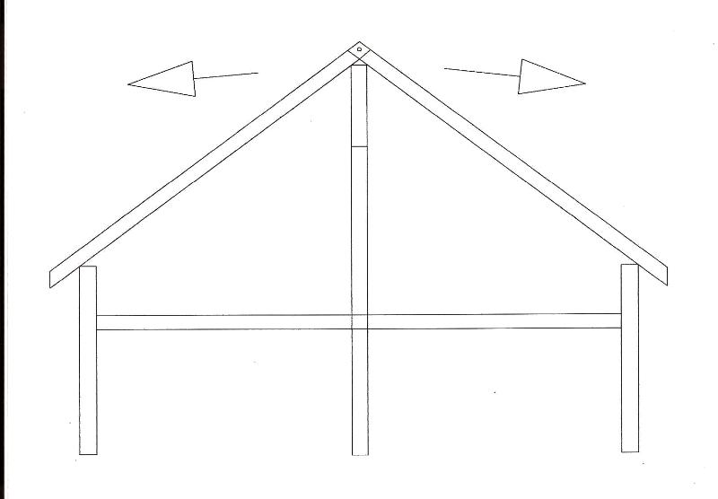

  • Слушайте, а я оказывается теперь сам в панике как пассажиры на титанике:хехе:
    Ставлю коробку из 180 бруса. этаж плюс мансарда. утепление наружное базальтовой ватой.
    Венцы подымаю до 34 по счету (перекрытие чердачное) дальше щитовой фронтон. почему так? ведь дешевле от мауэрлата пойти каркасом с утеплением.. проблема в астме, которая не дает мне нормально жить в стенах заполненных минеральным утеплителем. предыдущее жилье только из-за этого и продал.
    Теперь по теме. Над последнем венцом подстропильная рама, коньковый прогон. стропила наслонные с затяжкой-ригелем на уровне последнего венца. его использую как перекрытие. вся конструкция жестко закреплена во всех точках.
    Но тут дошло - все таки фронтон на 9 венцов из бруса - а значит усадка - а значит скользячки :umnik:
    дошло "2" - какие нахрен скользячки, у меня затяжка посередине - никуда ничего не разъедется :dry:
    дошло "3" - но 9 венцов один хрен сядут и подстропильная рама повиснет :eek:
    внимание вопрос :безум: : 1 - убрать начерт ваабще подстропильную раму и сделать висячие с затяжкой, доски фронтона жестко прибить на стропилах, а на последнем венце как на скользячку советскую (пропил в доске повдоль - гвоздь посередине)
    2 - сделать все как планировал и посмотреть чо будит?
  • Висячие стропила в этом варианте вообще не применимы, т.к. там где основная нагрузка-планируешь "скользяшку".
    Добавь в конструкцию прогоны, они же слеги, с опиранием по фронтонам на последний венец. Получатся наслонные стропила на двух скользяшках и шарнирном крепеже в коньке.

    Прогоны добавить не получится - очень большой пролет. сруб пятистенка со сваободной планировкой (гипс). да и не нужны они - сечение и шаг стропил позволяет сделать с одной скользячкой и шарниром на коньке. тут вопрос в другом - для последнего перекрытия хочу использовать ригеля (по другому просто не вижу решения), а это жесткая система, где скользячки не нужны. а фронтоны сядут... и рама подстропильная повиснет над ними.... вот чо...

  • можно сформулировать вопрос по другому. если делать наслонные со скользячками - как сделать чердачное перекрытие которое будет работать в подвижнойй системе?

    ИМХО, раз уж Вы поверх фронтона стропила поставили - нужно довестии подстропильную до фронтона, и опирать конек на неё.
    Фронтон - как заполнение остается. Сядет - законопатить нужно будет да и фсё.
    Чердачное перекрытие, соответственно, тоже на фронтон можно не опирать.
  • Проект самостоятельный и не профессиональный.
    Стена по длинной стороне похоже больше 8 метров и без переруба. Ещё и подразумевает опирание крыши.
    Выпучит однозначно.
    При усадке ригельная затяжка сядет на среднюю стену. Скользяшки вообще работать не будут.
    Если ещё возможно добавьте брусовую стену поперёк, сделайте "крест".
    Тогда и прогоны сдвоенные станут и вопрос крыши разрешится правильно.
    Перекрытие мансарды сформируете по балкам от средней стены до прогонов.

    Согласен - проект самостоятелен. Построив 100 домов вопросы бы не задавал. Все еще впереди.
    Размеры дома в плане по наруж - 8 на 8 м. креста на 2 этаже не будет - планировка такая.
    только в вашем ответе я чето не догоняю :dnknow:
    если бы изначально планировал висячие стропила - все было бы по другому. ведь они работают не только на изгиб, но и на сдвиг под действием всякого рода нагрузок, пытаясь распереть стены. эту проблему решает затяжка на уровне мауэрлата. Но у меня мансарда. Поэтому и выбрал наслонные стропила - они работают только на изгиб. все было бы чики-пики если брус только до маурлата, а дальше каркасная система. она не подвергается усадке и жестко закрепленная во всех точках крыша постепенно и одинаково опускается по мере усадки брусовых стен. Но. еще 9 венцов во фронтоне, на которых стоит подстропильная рама. эти 1620 мм тоже сядут процентов на 3-5. соответственно ригельная затяжка и рама повиснет над средней стеной, а не сядет на стену как вы описываете. А без жесткого упора по средней стене стропила превратятся в висячие, где и вылезет распирающая нагрузка на внешние стены. Хотя она будет до тех пор, пока рама не опустится на среднюю стену на величину усадки последних 9 венцов.
    в обчем как та таг я себе это представляю.
    вот и сижу репу морщу чо с этим делать...
    а простым конопачиванием этих 9 венцов проблему не решить - наружние стены уже выпрет. хоть не намного, но обратно их ужо не вернешь...
    мож домкраты в раму заложить и подымать постепенно :eek:
  • или сечение затяжек увеличить, или каждое стропило с двух сторон... да на болты с шайбами - куда оно нахрен денется. в обчем думаю :шок:

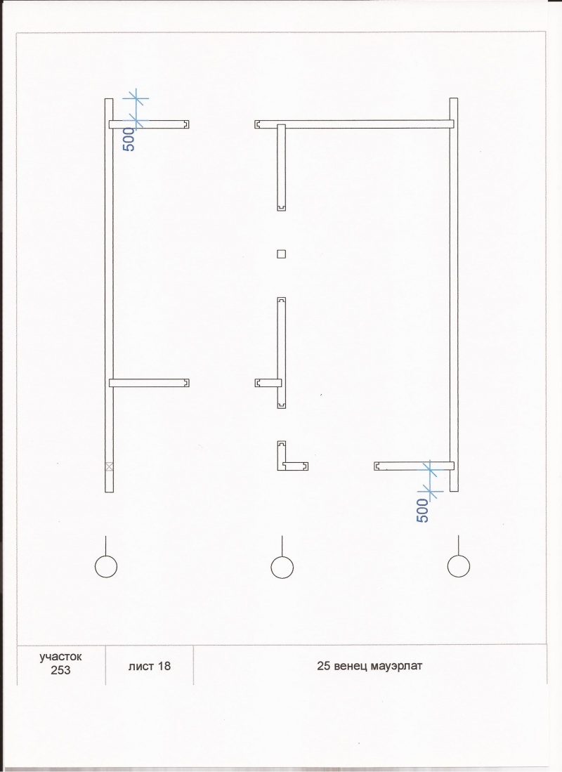

  • Уважаемый КОЛО.
    прилагаю - разрез по мауэрлату (грубо план 2 этажа) и фасады. разрез по коньку пока нарисовать не можу - архикад чето тупит, нада переустанавливать.
    В обчем на плане: в средней стене 2 дверных проема и 1 балконная дверь. длинная консоль стоит на колонне с домкратом. из фасада видно, что подстропильную планировал от последнего 34 венца. если ставить от 25, как быть со стойками рамы - увязать с проемами, как выполнить примыкания бруса к стойкам?
    Исправлено пользователем Тимон78 (21.09.11 00:32)

  • В ответ на: планировал от последнего 34 венца. если ставить от 25, как быть со стойками рамы - увязать с проемами, как выполнить примыкания бруса к стойкам?
    Если правильно делать - то раму нужно выводить от 25, и увязывать не стойки с проемами, а проемы со стойками.
    Как вариант - можно посчитать сечения и поставить стойки не под каждую стропилину, а через одну-две.
    Если раму выводить от 34, то делается неподвижное крепление стойки на мауэрлат, а к коньку крепится на скрутку из проволоки.
    Но в этом случае особое внимание следует обратить на жесткость средней стены. Сирота тут правильно предостерегает.
  • В ответ на: НО И СЕМЬ РЯДОВ ОСТАВШИХСЯ ВЫПРЕТ, даже увеличив сечение стропил.:улыб:
    Не забывай про винтовое кручение бруса по оси.
    Да я же не говорю - если закрепить стропила на скользяшки на мауэралате, чтобы когда венцы с 25 по 34 дали усадку, стропилам было куда разъежаться. А на коньке стропила соединить между собой внахлест шпилькой (помощнее плюс гайки шайбы пластины). раму поставить на последний венец. сделать ее из бруса 100*180 с диагональными связями, чтобы вся крыша на бок не сложилась от ветра.
    крыша полностью симметричная. скаты одного веса. роза ветров такая, что ветер дует во фронтон - горы снега на 1 скате исключены.
    Не, правда, такая схема не имеет право жить?
    з.ы. делать раму от 25 венца уже поздно - коробка почти закончена..
    з.ы.ы. средняя стена также из бруса 180*180 с 1 дверным проемом
    Исправлено пользователем Тимон78 (21.09.11 14:36)
  • В ответ на: Т.к. в представленном варианте узла, сечение бруса ослаблено. И вместо скоб рекомендую усиленные перфорированные уголки на глухарях, сбоку.
    Обосновывать детально-некогда.
    за этот совет - спасибо. уголки можно добавить на глухарях. заодно и балки в местах соединения (там нахлест 1 м, выруб в полдерева по ширине) соединить на глухарях, штуки по 4, а то пока сколотили на 8 гвоздей на 250
  • В ответ на: Если раму выводить от 34, то делается неподвижное крепление стойки на мауэрлат, а к коньку крепится на скрутку из проволоки.
    намекаете что крыша при использовании скользячек на мауэрлате и шарнира на коньке может сложится в этом направлении?
  • Да
    Хорошо. понял Вас. нужно решить проблему жесткого закрепления каждой стойки подстропильной рамы на верхнем венце средней стены, в любом случае исключить уход рамы от вертикали.
    Тогда если с каждой стороны стойки поставить стоя по 4-метровому брусу с опиранием на балку перекрытия межэтажного. внизу жестко закрепить, а вверху, уже где стойка, скрутить проволкой в 2-3 местах, создав таким образом направляющие. пойдет?
