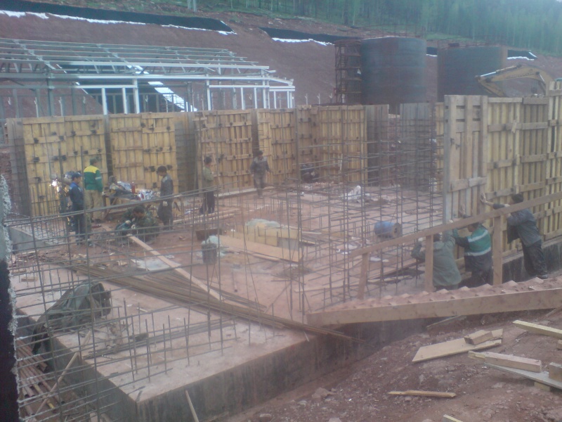

  • Я насчитал 12 человек (из них, если мне память со зрением не изменяют, 3 сварщика), а вы? :миг:

    В ответ на: для наглядности о количестве людей
    Дык можно и сотню кетайцев туда нагнать.
    Поглядите как они небоскребы свои строят. Ваша фотка - тихо курит в сторонке. :спок: .
    Реально же, на цоколь ИЖС - нужны всего трое. Остальные - для массовки.

  • Ага, а два солдата из стройбата заменяют экскаватор... Помню, помню...)
    Сдается мне пора завязывать с этой "сборно-монолитной" бодягой... А то уже зрители с трибун потянулись... )
    Если в этом году форс-мажора не случится и доведется мне рулить крупной стройкой, то забубеню я себе дачку мама-не-горюй! :миг:И вас приглашу, и пару приматов в усиление предоставлю. Денег, чувствую, сэкономлю... :безум: Люди-то уже практически свои - поделим их по-братски...:миг:
  • И зря вы "ф топку такие стены" отправляете... Вы же не кессон какой-то, не газгольдер или ресивер, не бассейн и даже не чернобыльский саркофаг строите... Это нормальное решение для необводненных грунтов. Оптимальное. Ну и обязательно обмазочная гидроизоляция (см. выше по ветке :миг:)
  • Кстати, о кетайцах... Китайцы на стройке это давно уже не муравьи. Ваши представления о них устарели. В работе они не чета русским, к сожалению...:хммм:Вот фотка, где они трудятся. Их не так много для такого объема. Здание, как видите, тоже не кислое. Весь объем выполнен ими. И 50% этого здания - монолит...

    Для Nikroman кино про китайцев Кино

  • В ответ на: .....Для Nikroman кино про китайцев Кино
    Ну, что тут скажешь... молодцы....без перекуров работают.
    Принятие решения часто свидетельствует о том, что человек устал думать.
  • Видел я это видео...:улыб:Лишнее подверждение моему убеждению, что на стройке один китаец стоит двух русских..:хммм:
  • Чего так?
    Думаете Наши не умеют гайки болтовертом крутить???
    Таки я наоборот удивился - четыре кетайса шоб трубу в стакан вставить и на четыре болта машинкой зашпилить :dnknow:

  • Да дело не в навыках или сообразительности, а в менталитете что ли... Не знаю как объяснить.
    Когда я столкнулся с ними на Чехова, 111 и Кирова, 25 я вообще охренел... Работают на износ круглые сутки, из-за крана или раствора лезут в драку не раздумывая, трудовая дисциплина (ходят строем, не филонят, не пьют) впечатляет. Потом столкнулся с другими на трех домах на Сухарной. Те оказались не иноплаетяне: и пьяные после работы по стройке еле ползают (жили они там), и дурака повалять в рабочее время некоторые любят. Но вырабока все-равно у них вдвое выше, чем у русских. Короче, Китай большой и китайцы тоже разные. Не думаю, что сюда приезжают лучшие из лучших. Но и они работают отменно. Я их даже опасаться начал...:миг:Умом-то я понимаю, чо если и есть нация которая может их нахлобучить, то это русские. И не сразу, конечно... А больше у них нет конкурентов... И сила их не в числе, а в головах... Страшная нация, мля... Извиняюсь, что так долго. З@е...ли они меня)
