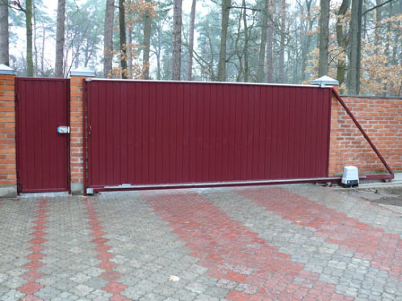

  • В ответ на: Господа, подскажите пожалуйста, возможно ли установить откатные ворота, если ширина проема 3,7 м. а место под откат 4,1 м.? Ворота планируются такого же вида как забор т.е. металическая рама, а на ней деревянный штакет. Обращались в фирмы, говорят места под откат надо не менее 5 м. Может всетаки существуют варианты решения задачи. Картинка забора и проема прилагается.
    Вот в итоге, что получилось...
    и кто изготовил сию красоту ?
  • тот кто выложил этот ролик сюда)))
  • С марта прошлого года делали...долго (((
    P.s. Получилось отлично. Мастер молодец.

  • Делали в этом году
    Тему больше года назад создавала, но в том году не получилось
  • К работе приступили в мае этого года - выкопали яму для силовой рамы, установили ее и забетонировали...
    Долго делали сами ворота, пришлось переделать кое-что, потом долго ждали, пока сделают доски....
    P.S. За комплименты спасибо!

    Еще бы какой нибуть козырек над рамой что бы снег не попадал и кожух от детей и животных. А так действительно достойно сделано, прям действительно не бывает безвыходных решений.

    Снег для ворот не помеха, привод его не почует. Хотя чистить место движения полотна придется заказчику.
    А чтобы не придавило воротами кого-нибудь, там есть две пары фотоэлементов - одна в створе ворот, другая в полуметре со стороны двора...
