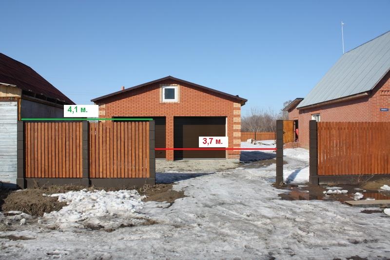

  • Господа, подскажите пожалуйста, возможно ли установить откатные ворота, если ширина проема 3,7 м. а место под откат 4,1 м.? Ворота планируются такого же вида как забор т.е. металическая рама, а на ней деревянный штакет. Обращались в фирмы, говорят места под откат надо не менее 5 м. Может всетаки существуют варианты решения задачи. Картинка забора и проема прилагается.
  • а чем аргументируют эти 5 метров?

  • конструкция откатных ворот предполагает примерно 30% от ширины воротины в плюс,
    сам хочу поставить, но у меня другая проблема, внизу водопровод.
    а почему вы не хотите сделать распашные ворота?, у вас участок вполне позволяет.
  • В ответ на: а почему вы не хотите сделать распашные ворота?, у вас участок вполне позволяет.

  • В ответ на: Сообщение от Kwiki
    Вдоль забора необходимо дополнительное пространство для открытия ворот. Длина зоны отката на 30% больше ширины устанавливаемых ворот. В вашем случае зона отката должна составлять не менее 4.81 метра, а у вас 4.1 метра. И вбухать примерно 1 кубометр бетона в землю для противовеса. Конструкцию ворот видно на фото, а почитать " Ворота своими Руками", можно ТУТ".
    В вашем случае проще и намного дешевле установить " подвесные ворота".
    Может быть не так новомодно, но зато крепко и надёжно. Все оборонные заводы в Совдепии
    были оснащены такими воротами которые работают и по сей день. Но право выбора за вами.

  • если так хотите откотные ворота можно сделать их открывающимися налево (относительно фото) всего навсего один столб перенести
  • Куда перенести 1 столб? И как заезжать в гараж? Ворота и хотим чтоб открывалсиь влево.
    А с переносом столбов, которые забитонированы напрочь, и вес каждого по 200 кг, наверно не стоит увлекаться)))
  • а что мешает ограничить раскрытие ворот при откате 3-мя метрами?
    или вам все 3,7м принципиально нужно?
  • Не пойму, толи на фотке не видно, что заезжать влевую половину и так не просто, а если ограничиться 3мя метра, то будет не айс всяко

  • не обманывают вас в воротных фирмах.
    габарит откатных ворот с тремя точками опирания (две внизу полотна и одна вверху) равен полтора размера чистого проема, при выполнении этого условия полотну ворот не требуется дополнительное опирание/подвешивание для закрытия/открытия. работают такие ворота по принципу балансира.
    вариант решения в вашем случае: ворота сдвигаются в право и калитка или переносится или делается в полотне ворот.

  • В ответ на: Обращались в фирмы, говорят места под откат надо не менее 5 м. Может всетаки существуют варианты решения задачи.
    Не в фирмы обращаться надо, а к инженерам.:улыб:Вариантов ещё как минимум два:
    1) Составная (телескопическая) конструкция, сдвигающаяся влево. Будет "супер" (в т.ч. ценник!);:улыб:2) Составная конструкция, две части которой сдвигающаяся в противоположные стороны, при этом
    калитку выполнить в правой половине ворот или перенести правее или правую часть ворот выполнить с вариантом ручного отката.
    Со спецом, что маньячит по сдвижным воротам, могу свести (он себе даже на дачу такие собрался летом делать, с "пультом" и жёлтой мигалкой).:улыб::)

  • Вы думаете инженер поможет?
    А смысл делать ворота в две стороны? Это получиться двое ворот т.е. в два раза дороже, но это ни чего не решает. Я уже писала, калитку ни кто переносить не будет, столбы забитонированы напрочь, вес каждого столба 200 кг
    Телескопические ворота это уже интереснее, только пока в Новосибирске не нашли кто может сделать такие ворота, да и в Москве только одну фирму в интернете нашли. Спасибо за совет.

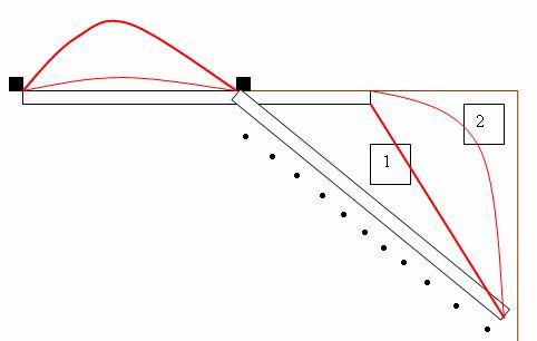

  • Вот оригинальная конструкция, разработанная мною специально для вашего случая.
    Здесь не требуется длинный противовес, эту роль берет на себя специально сконструированная система блоков. Подробности в прикрепленнм файле.

  • В ответ на: Здесь не требуется длинный противовес, эту роль берет на себя специально сконструированная система блоков.
    1) Переместив верхний ролик влево, в вертикаль к нижнему, вы уменьшили до нуля плечо, что вызовет перекос (провисание) дальнего края ворот уже при самом минимальном люфте или даже без такового (на уровне упругой деформации рамки ворот, ведь вы не балансируете силы относительно оси качания, а попросту сжимаете рамку по вертикали!);
    2) Называть правое (вспомогательное) плечо ворот "противовесом" это вводить самого себя в заблуждение. Это уже не противовес (грузы-то где!?) а некий "рычаг-оттяжка", которому достаточно гулять по нижнему направляющему рельсу с нагрузкой на растяжение гипотенузы (на выдергивание сваи правой опоры рельса). Из этого следует, что рычаг-оттяжка может быть выполнен самоскладывающимся. Складывание начинается с момента прохода центром масс полотна ворот , опорного ролика у правого столба ворот, уменьшая требуемую ширину "мертвого пространства" вплоть до нуля.
    Такое объединение вариантов действительно будет работать корректно и верхний ролик тогда стоит заменить роликами фиксации створки от колебаний её верха поперёк плоскости движения створки.
    3) Ваше усовершенствование "моей конструкции" реально применялось около 30 лет назад в невысоких "воротах", перекрывающих малому ребенку проход на кухню с кипящими кастрюлями (с сохранением визуального контакта ребенка с хозяйствующими на кухне взрослыми). Но ставить "на попа" створку в 3,7 метра... "Бедный пастор Шлаг! - подумал Штирлиц.":улыб: Правда есть классный вариант, створка-"хамелеон", когда краска перетекает и появляется команда "Проезжай!". Ну или можно как в авторучках бывало, встроенный стриптиз.:улыб:
    4) Рычаг (кронштейн) "моей конструкции" можно выполнить с такими пропорциями, что полотно будет подниматься на меньшую высоту, а в открытом положении будет стоять за забором на земле (подставке) в положении, симметричном (относительно оси опоры рычага) первоначальному. Это если вы такой "нелюбитель яхт и парусного спорта".:улыб:
  • В ответ на: 1) Переместив верхний ролик влево, в вертикаль к нижнему, вы уменьшили до нуля плечо, что вызовет перекос (провисание) дальнего края ворот уже при самом минимальном люфте или даже без такового (на уровне упругой деформации рамки ворот, ведь вы не балансируете силы относительно оси качания, а попросту сжимаете рамку по вертикали!);
    Так вы ничего не поняли :ха-ха!:
    Канатик (или цепь вместо канатика) вместе с блоками как раз и создают компенсирующий момент для того, чтобы ворота нависали над дорогой. там же показаны две силы F1 и F2, они не дают провиснуть воротам.
    Это как в анекдоте про крестьянина - говорит все понял, как работает паравоз, только не понял - куда там лошадь запрягать :ха-ха!: :ха-ха!: :ха-ха!:
    Вы это - ниточку через блоки натяните и увидите как удерживается фанерка без посторонних моментов,
    тогда может дойдет :миг:

  • Можно пустить край "противовеса" непараллельно плоскости забора.
    Условно мёртвую зону (1) сделать газоном с травкой, зона (2) может быть занята кустарником, статуей, чем угодно. Линию открытых ворот ("по газонам не ходить") обозначить декоративно-защитными столбиками, чтоб детки не оставили там случайно скутер. Соотношение (1) и (2) зон (кривизна направляющего рельса) задается при проектировании, это же и определяет минимальную дистанцию до ворот при подъезде.

  • В ответ на: Можно пустить край "противовеса" непараллельно плоскости забора.
    Опять долго смеялся ( :ха-ха!: ) - чем такое городить, лучше уж просто открывающиеся ворота, и места займет меньше и не так страшно неэстетично :eek:
