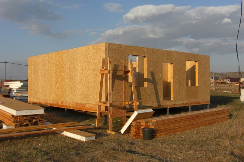

  • Тогда пришлось бы ставить в ряду не 5 свай, а 6, а это уже перебор. В данном случае с распределением нагрузок все ОК. Вот если бы я стены без панелей пола на фундаментный брус ставил, тогда да.
    Дома из SIP-панелей.
    Исправлено пользователем SANDR54 (03.05.12 00:15)
  • Ростверк, да и панели пола - они гибкие. А панели стен - они жесткие.
    Поэтому, в данном случае, панель стены зависает на подоконных зонах, а та свая, что под дверной проем попала - практически выключена из работы.
    Обвзка включится в распределение нагрузок только после того, как панели стен свою жесткость потеряют.
    Бытовой пример - на кирпичики положите доску плашмя, на неё такую же доску ребром, надавите и посмотрите что вперед сломается.
    Вперед сломается та, что ребром стоит.
    И с панелями стен также.
    Отсюда смею предположить, что свай можно былоб посчитать и на одну меньше сделать.
  • В данной конструкции вес дома значительно меньше почти любого аналога, поэтому для обеспечения несущей способности фундамента хватило-бы и 9 свай на весь дом. Но в этом случае значительно увеличиваются вибрации при эксплуатации пола из-за увеличившихся пролетов между сваями. Т.е., вопрос скорее комфорта, чем прочности конструкции. Гораздо более комфортен в этом плане ленточный фундамент.

  • вопрос к sandr хотел спросить как дом ваш и который строите переживает порывы ветра которые сегодня дуют?не качается?
  • Я за фундамент, вообщето, не говорил.
    Я говорил - за подоконные зоны стеновой панели и опирание на них, а не на простенки.
    Стеновая панель висит на подоконной зоне, а средняя свая, та что под проемом, из работы выключена.
    Пол, насколько я понмаю, достсточно просто цепляется за стеновые панели и пролет меж свай ему становится фиолетовым....

    Вопросы:
    1. Брус обвязки: какое сечение?
    2. Расстояние между сваями какое?
    3. Очень хотелось бы посмотреть сопряжение панелей перекрытия. Там тоже две доски по 50х150 ?

  • В ответ на: вопрос к sandr хотел спросить как дом ваш и который строите переживает порывы ветра которые сегодня дуют?не качается?
    Панели было сложновато ставить, но несущие стены первого этажа сегодня смонтированы. Не качаются.

  • В ответ на: Фото зачет. :respect:
    Вопросы:
    1. Брус 150*150.
    2. Между сваями по оси 2,1 м, между осями 3,5 м, 2 м и 3,2 м. Это расстояние между осями несущих стен.
    3. В панелях перекрытия перпендикулярно осям несущих стен сборные балки 80х200 из двух досок 40х200.

  • Ну и наконец фото-отчет на сегодня. Смонтированы несущие стены первого этажа.
  • В ответ на: стену можно рассматривать как ферму. Конечно, за исключением дверного проема.
    Дверной проем - тоже не исключение.
    Собственно про это я и говорил.
    Ферму принято опирать на узлы. А в этом случае - ферма опёрта на пояса в пролете.
    За счет того, что под простенком обвязка будет прогибаться под нагрузкой, а под подоконной зоной стоит свая (т.е. там ничего не прогибается) - на вертикальный шов между простенком и подоконной зоной будет передаваться дополнительная срезающая нагрузка.
    Т.е. простенок рядом с дверью (и кусок перекрытия и кровли попадающий на этот простенок) будет висеть на саморезах этого шва.
    Если бы сваи были под простенками, то на шве висела бы только подоконная зона.
  • Суть понятна. Спасибо, в следующий раз учту. Но в данном случае проблемы не вижу, конструкция сделана с запасом.

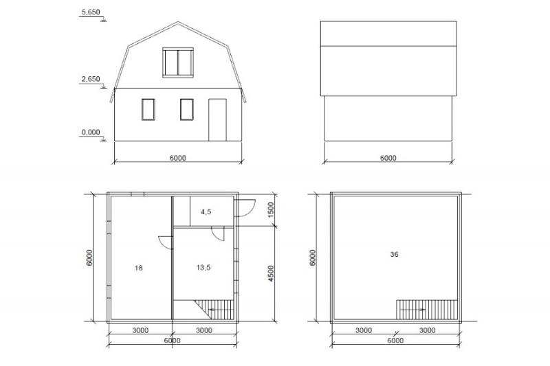

  • В ответ на: А что выслать? Давайте планировку или электронный адрес в личку, тогда будет понятно, что высылать.
    Упс...исправляюсь. Примерная планировка в приложенном файле. Есть еще несколько вопросов.
    1. Приблизительная стоимость с доставкой и сборкой (в Бердск), интересует комплект без внутренней и внешней отделки.
    2. Можно ли заказать домокомплект с доставкой, но без сборки.
    3. Если пункт 1 возможен, то будет ли схема/инструкция по сборке?
    ВАЗ-2112/NISSAN PRIMERA/DODGE CALIBER/KIA RIO/ LEXUS GX470

  • В ответ на:
    Вы, видимо, не внимательно читали ветку. Я занимаюсь строительством домов, а если Вам нужно купить домокомплект - это на завод. Там Вам все посчитают и расскажут. К домокомплекту идет комплект сборочных чертежей. Я бы не назвал это инструкцией по сборке, не шкаф все-таки.

    Когда нагрузка достигнет величины, что осадка сваи не будет затухать в течении 12 часов испытания прекращают, за максимальную принимается последняя нагрузка, при которой осадка сваи затухла в течении 12 часов.
    Другой способ - от обратного.
    Зная максимальную возможную нагрузку от самого неблагоприятного сочетания внешних воздействий - на сваю дают нагрузку превышающую на 25% максимальную и, опять же, меряют осадку и скорост её затухания во времени.
    Если непосредственно на Вашем пятачке одна из двух таких манипуляций выполнялась - то испытания свай были.
    Если нет - то значит вкручено наобум.

  • Посмотрел.
    Вывод неутешительный.
    Сваи вкручены наобум.
    Словеса про огромный запас - пустой трёп.
    Вероятность этого "запаса" - 50%.
    Т.е. либо понесут - либо нет.

  • В ответ на: Да,столб вместе с работой обходится чуть больше тысячи.Несущая у него на контакте щебень-грунт от 5 тн.При тех же 20-ти столбах-100,что явно с большим запасом при имеющемся конструктиве дома.
    А какие параметры у ваших столбов? Сечение, глубина залегания?
  • Сечение самого столба 30х30 высота 45,опорная подушка-50х50х15.под ним подушка из щебня 70х70глубиной 50-80 в зависимости от толщины плодородки и типа нижележащего грунта.По диагонали от вашего дома их 32 штуки с осени в опалубке стоят.
    У меня очень мало принципов. Но те что есть я чту свято.
    " Я не друг,не слуга,я-кот, хожу где вздумается,гуляю сам по себе "(с)
  • Т.е., собственно бетонная часть углубляется в землю на 15 см, остальное подушка из щебня? Фракция, полагаю, 5-20?
