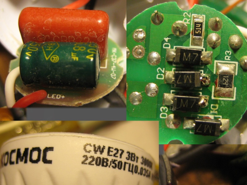

    Ну может одно. Пару лет назад воткнул автомобильную лампу светодиодную (12 или 16 светиков) на китайский БП (12В 3А), так вот всё это время она неотключаемо дает фоновую (ночную) подсветку где-то на 18 квадратах. Ну отъедает она в месяц рублей на 5, ну и фиг с ними.
    Показать скрытый текст
    Тем более что сейчас светодиодные лампы на патрон Эдисона делают, похоже, по принципу чем больше понтов, тем фигове..ээ..примитивнее исполнение. В "ОНЛАЙТовской" 7 Ваттке хоть какое-то подобие драйвера и скромная обычная коробочка, а вот в "КОСМОСовской" 3 Ваттке совершенно "наколеночная" схема, зато коробка как под духи за 120 баксов и инструкция большая и толстая с кучей угроз типа "мы вас лишим гарантии если заметим следы вскрытия или, (вероятно, что о, ужос, на/п.3/ нам всем!!!) неквалифицированного ремонта"!
    Скрыть текст
    Полюбуйтесь на "новинки" изнутри!
    • 7 Ватт "Онлайт"
    • 3 Ватта "КОСМОС"
