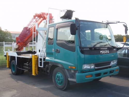

  • Ямобур 300 мм. в диаметре, в прошлом году пробурил 30 отверстий в глине за 3,5 часа. Причём в одну линию. То есть с перемещением машины. Взяли с меня минималку 4000 руб. Глубина 2,5 метра. По факту оператор бурил глубже - 2,7 - 2,8. Потом мы выравнивали и трамбовали щебнем, чтобы бетон сэкономить.
  • На мой взгляд это куда быстрее дешевле и надежнее чем 4 трубы на 100 к тому же забить их на такую глубину будет на самым легким делом.
  • А разве ямобуры не от метража бурения берут?Я звонил, вроде часовой оплаты у них нет
  • Есть. Лучше брать япошки у которых шнек крепится на стреле - с одной стоянки они могут бурить несколько скважин. Не чета нашим неповоротливым мастодонтам типа МРК и ЛБУ на базе Зилов-131, Уралов или Камазов. Сильно сэкономите.
  • Вот нашёл замену усиленному фундаментному буру ТИСЭ-3Ф.
    Ямобур Isuzu Forword.
    Эта техника не имеет отечественного аналога. Оплата производится за 1 п/метр бурения. Стоимость бурения 150-400 руб / п.м. , в зависимости от грунта. Также существует возможность почасовой аренды машины.
