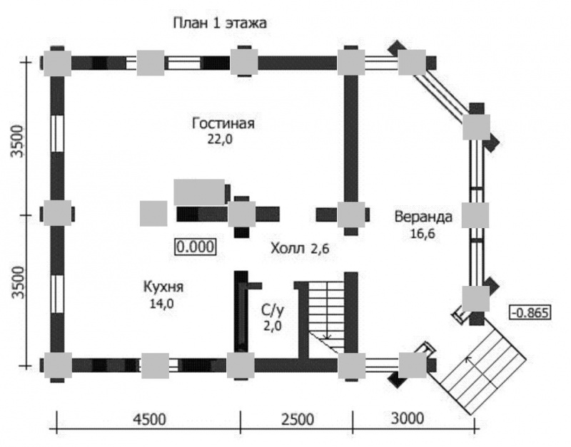

  • Просчитываю стоимость фундамента под дачный домик из бруса или оцилиндровки.
    Пока остановился на столбчатом, см. эскиз.
    Помогайте, думаю надо добавить еще столбики в стенах где пролеты 3.5 метра?
    На сколько заглублять? Имеет смысл бурить ниже глубины промерзания? 2.2 метра?
    Грунт земля на ~40 см, под ним плотная глина. Участок в районе городского аэропорта.

  • Из подоконной зоны и промов столбы сдвигайте в простенки.
    Насчет 3,5 м нужно считать обвязку и смотреть.
    В большинстве случаев можно обойтись и так.
    2,2 м лучше забуриться.
    Если дом для постоянного проживания то можно и меньше.
    В пособии по проектированию оснований есть табличка понижающих коэффициентов для различных видов грунтов...
    Исправлено пользователем КОЛО (05.02.10 16:17)

  • а можно использовать фундамент под камин, если его расширить, для укладки на него поперечной перегородки?
    wbr, Mihace
  • Можно, но, на мой взгляд безсмысленно.
    Это приведет к крену фундамента от разности нагрузок от камина и от перегородки, потребуется ставить верхнюю сетку.
    Будет лучше если камин и прегородка будут иметь отдельные фундаменты.

    Расчёт фундамента на винтах KRINNER.
    Если брать за основу прикреплённый файл, то получается 17 штук + 2 штуки под камин, если требуется пройти глубину промерзания, рекомендую изделие М24 76x2500, где диаметр-76, а длина 2,5м. С учётом сезонной акции стоимость одного ВФ с установкой 5 128 рублей, т.е. 19 штук 97 432 рублей. Транспортные расходы (доставка винтов не включены).
    Как вариант, если не собираетесь монтировать фундамент сейчас, для того чтобы получить ВФ по акции возможно в феврале оплатить стоимость винтов 70 870 рублей, а непосредственно перед самим монтажом оплатить его стоимость 26 562 рубля.

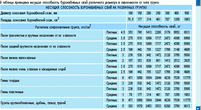

  • В планах на лето строить каркасник. Фундамент хочу на бетонных столбах. Нашел табличку - может поможет кому.
  • Не вводите в заблуждение.
    Рекомендую фундамент ТИСЭ. Глубина столбов с расширением внизу будет 2-2.20м в этом случае фундамент будет надежный и с ним ничего не случится с годами.
    Если просто столбики на 1.5метра заглубить, то они будут гулять вместе с промерзанием, и что получится лет через 10 зависит от почты.

  • Конечно, если на гранитной плите, то можно вообще столбики 10см, но на обычных грунтах без исследования лучше принимать за точку глубину промерзания.
  • я считаю что столб который к низу расширяется будет устойчевее, но все опять же зависит от грунта. Столб например может не поднять а просто наклонить - тут все будет от грунта зависить уже и по сути - будет там основание расширяться или нет не так важно.
  • Читал:улыб:Яковлева. Если грунты выдерживают дом, то основные проблемные места фундамента в данном случае отсутствуют. Главное чтобы внизу было расширение, и столб морозом не вытащило - в итоге дом будет стоять на стабильном грунте который не подвержен замерзанию и оттаиванию.
    Кстати мне нравится этот тип фундаментов, дешевый, надежный. Вот только мороки много все пробурить, и в моем случае с монолитным полом он выходил не сильно дешевле плитного, поэтому я не стал время терять:улыб:
  • Собственно у академика Яковлева все хорошо расписано для чего нужно расширение внизу. Если делаете фундамент самостоятельно то рекомендую с его книгами ознакомиться, очень доступно написано. Я по ним строил и расчитывал фундамент (ну и немного инета еще:улыб:).

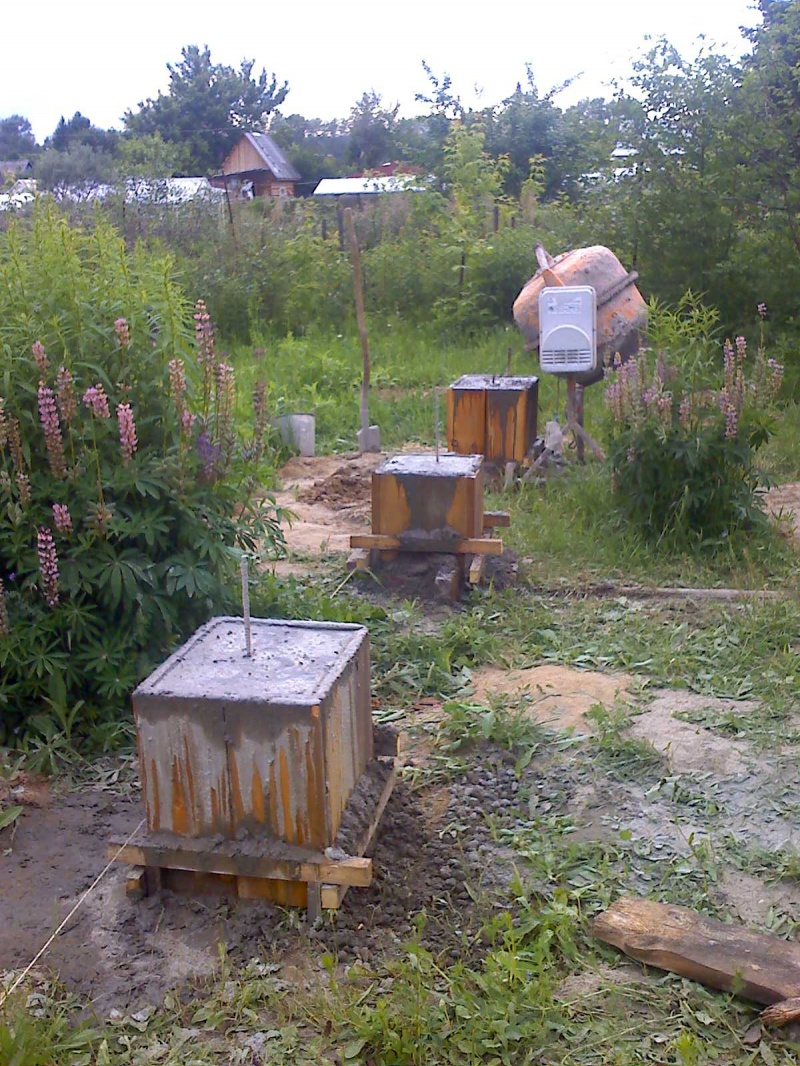

  • подниму темку :-)
    в итоге остановился на тисэ
    залил уже более 50%
    делаю сам, получается ну очень бюджетно
    как закончу, выложу смету расходов, может кому будет полезно

  • вчера залил последние 3 столбика.
    всего получилось 18, веранду делать не стал пока.
    заливал сам, не спеша, в свободное от работы время :-)
    сделал 3 опалубки, поэтому за раз и заливал по 3 столбика
    на них уходило где то по 3-4 часа
    в итоге по материалам у меня ушло 20100 рублей, это включая бур тисэ за 4 рубля и бетономешалку за 2 рубля
    правда песок уже был свой
    wbr, Mihace
  • кстати сейчас свободен бур и бетономешалка, кому надо, могу дать в аренду, обращайтесь в личку
