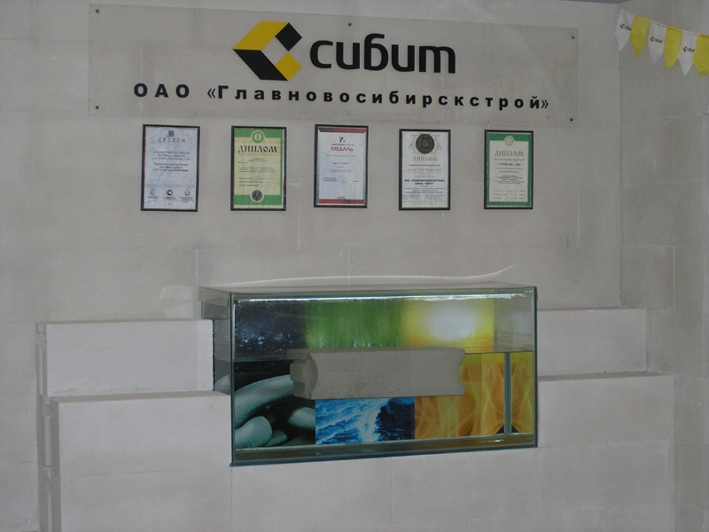

  • В ответ на: Сибит боится воды.
    Да сколько ж можно об этом говорить? Ничем не подтверждённый миф... Посмотрите на прикреплённое фото.
  • В ответ на:
    а если вместо сибита положить губку, то она тоже не утонет, но это не будет означать, что губка воду не впитывает.
    ART DE VIVRE
  • А вы видели как сибит мокнет и разрушается в уже построенных зданиях? Я видел.
    Губка в аквариуме также плавала бы :respect:
    32

  • Кто мешает менять этот плавающий блок на новый каждую ночь?:улыб:
  • Кстати пробовал кусок Сибита в ведро с водой кидать - тонет зараза!
    Что подверждает, что качество сибита отличается от задекларированного. Будут по этой причине проблемы - Сибит мне новый дом построит:улыб:хорошо что есть кого спросить.

  • В ответ на: Кстати пробовал кусок Сибита в ведро с водой кидать - тонет зараза!
    Бывал как-то на одной строительной ярмарке, так там один очень предприимчивый производитель пенобетона поставил на стенд аквариум с водой и засунул в него гигантский блок своего пенобетона и малюсенькие кусочки сибита, которые, естественно, валялись на дне...
    В ответ на: вы видели как сибит мокнет и разрушается в уже построенных зданиях? Я видел.
    Что Вы видели? Если слепить дом как попало непонятно каким руками, то ничего удивительного не будет в том, что материал начнёт вести себе как-то не так... любой материал.. Только в таких случаях все направо и налево начинают орать, что всё дело в некачественном материале...
    В ответ на: Нормальный сибит и нормально эксплуатировать разве эти два фактора могут существовать в реальной жизни?
    могут
  • Я подозревал что дело в размерах блока, я тоже небольшие кусочки топил:улыб:потом рискну и попробую затопить целый блок:улыб:
    А дом, он любой должен нормально эксплуатироваться, иначе даже кирпичный развалится через 2 года - таких случаев полно!!!
  • Не ссорьтесь.
    От того, что блок плавает, или на дне лежит, ничего не меняется.
    Меняется от того, сколько его раз в этом состоянии можно заморозить/разморозить, пока он крошится не начнется.
    Сечас зима на дворе - можете легко получить экспериментальные данные "из первых рук" :миг:
    Боится он не воды, а заморозки/разморозки в водонасыщенном состоянии.
    Трюк с аквариумом - это профанация. :спок: .
    Но это не значит, что Сибит фуфло. Это значит, что его нужно правильно использовать... :улыб:

  • В ответ на: F = 250
    Приемчик с аквариумом Вас еще ничему не научил???
    Гарантировнную морозостойкость дают F35, да и то не на все плотности ...
    ГОСТ 31359-2007 регламентирует проведение испытаний на морозостойкость при влажности не более 35% (откуда Вы взяли цифру 57%). Т.е. F35 гарантируют при влажности блока 35%.
    При меньшей влажности F будет больше. С увеличением влажности F значительно уменьшится.
    Вы уверенны, что в должной степени предусмотрели мероприятия по защите блоков от переувлажнения???
    Арболит - да пластичнее, зато он сильно деформируется под нагрузкой.
  • Привел данные с сертификатов завода сибит.
    По Госту при испытании морозостойкости блок частично погружают в воду, чтобы он впитал влагу. Естественно что в жилом доме он не будет подвергаться таким нагрузкам
  • В ответ на: Привел данные с сертификатов завода сибит.
    Повторюсь еще раз. Данные прведенные в сертификатах гарантированны только при выполнении всех оговоренных условий.
    Сможете обеспечить влажность внутри блока не более 35% - получите заявленную в сертификате морозостойкость :спок: .
    Вам же сначала показали блок в аквариуме, а потом сунули Сертификат.
    Вы и купились. :спок: .
