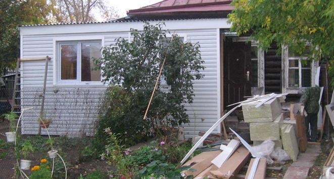

    На их сайте есть и сделанная мне пристройка к частному дому. На монтаж ушла неделя. Фундамет - винтовой. Чистовую отделку не делал - оставил на весну-лето. В зиму оставил как нежилую - надо ещё кое-какие работы по основному дому сделать. В итоге в пристройке будет холодный тамбур и жилая комната.

    Порядка 12 рублей квадрат (стены-пол-потолок-двери-окна-без обоев-без паркета).

    12 рублей/квадрат без фундамента с работой "под ключ" много или мало (объект на фото)? Стены - 200 мм.
