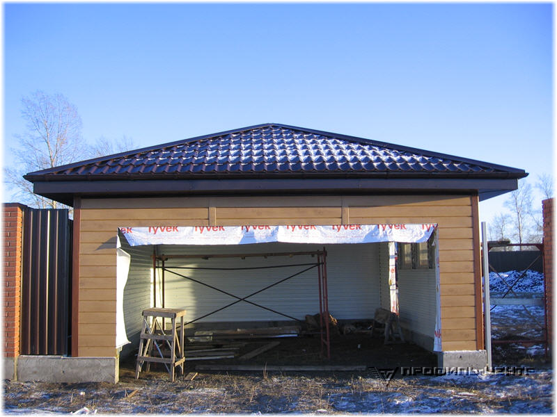

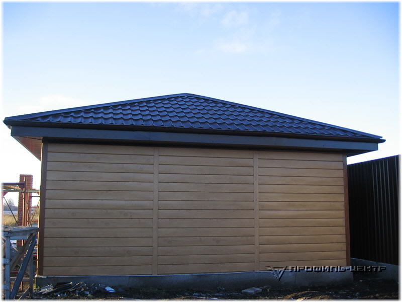

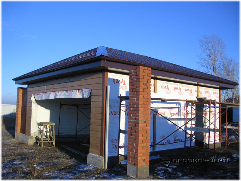

    Строили:улыб: Ну например вот такой. Размеры 6,3 х 6,7 м. Ворота подъемные 5 х 2,25 м.

  • В ответ на: Строили:улыб: Ну например вот такой. Размеры 6,3 х 6,7 м. Ворота подъемные 5 х 2,25 м.
    Интересно итоговая стоимость данного гаражика ?

  • В эту цену входит: фундамент (мон. пл.), стены 300 мм. (пенобетон в не съемной опалубке (СМЛ-премиум), сайдинг, кровля проф. лист.
