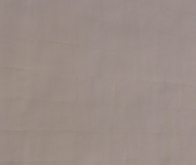

  • что ждет? неровная штукатурка? и всего-то? разъясните, плиз... :а\?:
  • Этого мало? :eek:
    Неровности штукатурки просто так не возникают... Это свидетельство того, что блоки изменяют свои размеры, а раз так, то и связи между ними разрушаются. В итоге стены сложенны как детские кубики. Толкни и всё рухнет! :хммм:Впрочем, мы не англичане, и на столько богаты, что готовы покупать всякую дрянь... :dry:
  • на первый взгляд по мне - неровная штукатурка это просто неровная штукатурка... а оно вон оно как... из-за чего?
  • В ответ на: ... фрагмент стены из пенобетона. На фото видно, что ждёт "счастливых" обладателей домов из пенобетона. :umnik:
    Об чём и речь, спасибо!
    А автоклавный газобетон имеет со временем незначительную усадку...
    Кто-нибудь ещё думает, что в вопросе строительства дома подешевле это всёж-таки получше? :umnik:

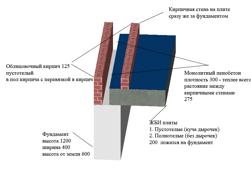

  • у меня вот такой вариант еще был...
    что скажите можно так делать ?
  • В ответ на: у меня вот такой вариант еще был...
    можно и так, делали, тока про стяжку между кирпичами не забудьте
  • а как на ваш взгляд лучше...
    залить монилитный пенобетон между кирпичами
    или из сибита сделать все (включая плиты перекрытия сбитные)
    этаж один, ширина фундамента 400
    Не уверен насчет паропронизаемости (должна по слоям идти по увеличению), поэтому точно сказать не могу. А в общем нормально, я тоже такой вариант рассматривал
  • плиты сибита требуют крана и длинномера, мы делаем профнастил и стяжку из пенобетона
