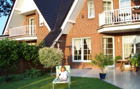

  • как это - никто не знает? Легкие бетоны (пено - и газо- ) с годами только набирают прочность. Это же камень. Смесь песка, цемента и наполнителя.
    В Германии уже давно всё малоэтажное строительство идет из пенобетона+ кирпич.
    Мои друзья тоже построили там себе такой дом. Уже 3 года в нем живут.
    Вот что конкретно мне дружбан оттуда писал:
    "... а домики тут все так строят - делается коробка из пенобетонных блоков, внутри перегородки из силикатного кирпича. Потом обивается все стиропором - утеплителем и с небольшим зазором, чтобы еще прослойка воздуха была, выкладывается "парадная" стенка из облицовочного кирпичика"
    Пользователь "Эковата" активно продвигает свой способ застройки, потому и на легкие бетоны "пылит". :1:
  • Пользователь "Эковата" активно продвигает свой способ застройки, потому и на легкие бетоны "пылит".
    __________________________________________
    Честно говоря, пока еще ничего не продвигаю, хотя честно скажу, мне бетоны не нравятся. Не нравятся по одной простой причине, если не дай бог, ошибешься с фундаментом, то дома нет. Деревянный или каркасный дом будут стоять.

  • В ответ на: сколько переходов через ноль не скажу (думаю что и Вы тоже)
    главное, что вы сказать не в состоянии - это то, насколько и как конкретно влияет на потребительские качества легких бетонов погодные отличия между Германией и Новосибирском.
    В ответ на: и последнее: не видел ни одного дома из сибита, ни одного каркасника (если не считать файферховые)
    Во-первых, немцы строят не из сибита (автоклавного газобетона), а именно из пенобетона.
    И интересно, а как вы собрались их отличить на вид? Фасады-то оштукатуренные или закрыты кирпичем, фасадным камнем.
    Вот приложил фото дом моих друзей. Вы на глаз способны отличить, что стены у него построены из пенобетона?:миг:
