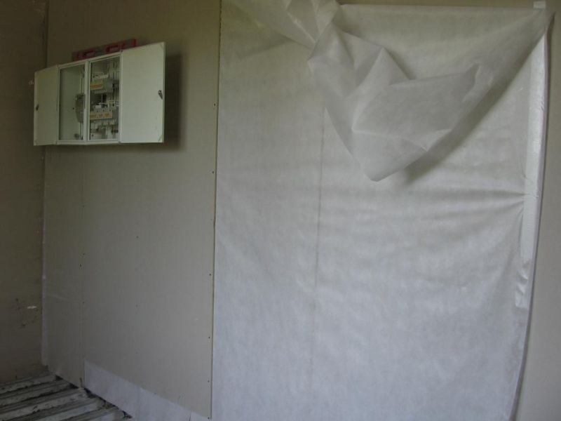

    Я конечно извиняюсь... на фото не увидел пленку с внутренней стороны. Утеплитель не закрыт пароизоляцией?

  • Пароизоляция есть, она идет между слоями ГКЛ (ГВЛВ).
  • Так можно? ГВЛ\ГКЛ своих свойств от этого не поменяет?
  • В ответ на: Так можно? ГВЛ\ГКЛ своих свойств от этого не поменяет?
    Можно, есть рекомендации проектных организаций, и есть опыт наших партнеров и конкурентов.
  • Пароизоляция между слоями ГКЛ выглядит примено вот так. (см. фото)
  • В ответ на: Пароизоляция между слоями ГКЛ выглядит примено вот так. (см. фото)
    Интересный вариант... :umnik:
