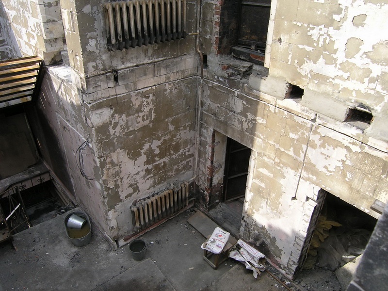

    с какого перепуга стенам то пипец, они же из сибита...
    прошлой зимой сгорел коттедж в Береговом... лаборатория по результатам испытаний образцов выдала заключение - прочность соответствует нормативной т.е. не снизилась
  • фото после пожара
