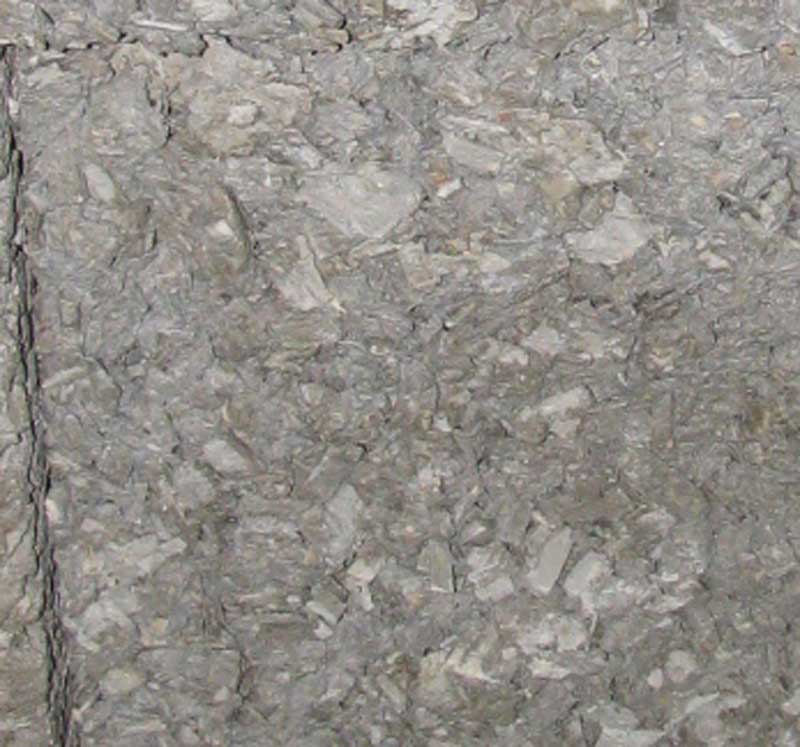

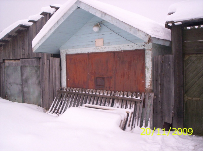

    Выкладываю фото ларька, "вылитого" ною с братом в начале 90-х. На втором снимке виден след от ножа трактора К-700, когда он, промахнувшись, задвигал его на место.
    В ответ на: Опилки не подходят однозначно, как и стружка.
    ГОСТа на арболитовую щепу -НЕТ! Стружка дает прекрасный результат.

  • Не пойму как второй файл прикрепить.

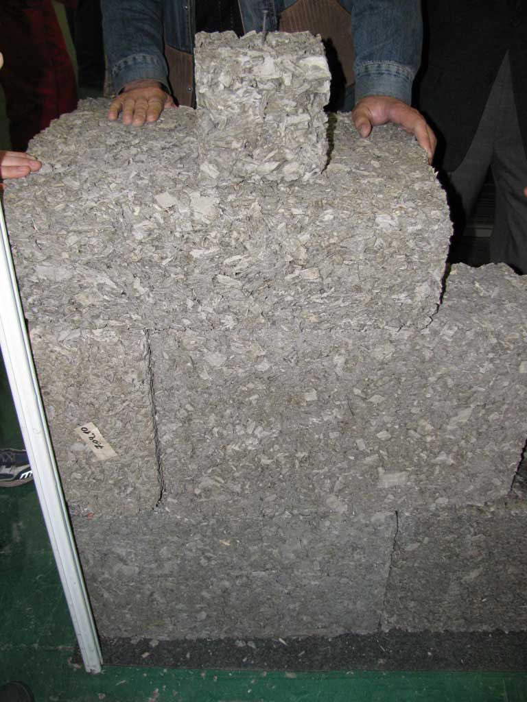

  • 29 мая в Ордынске будет проходить ярмарка. Мы там тоже будем выставляться. Желающие посмотреть и потрогать, могут приезжать с 10 утра.
    Ну а кто не сможет, но желает посмотреть - после выходных могу привезти пару блоков в город.

  • В ответ на: Не пойму как второй файл прикрепить.
    Сколько лет этому строению?
  • В ответ на: Сколько лет этому строению?
    чуть выше
    В ответ на: Выкладываю фото ларька, "вылитого" ною с братом в начале 90-х.
  • Спасибо. Потом и я увидел.)) Но уже отправил коммент.
