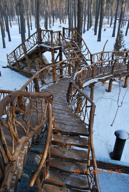

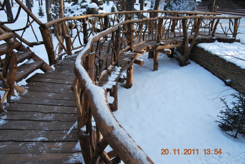

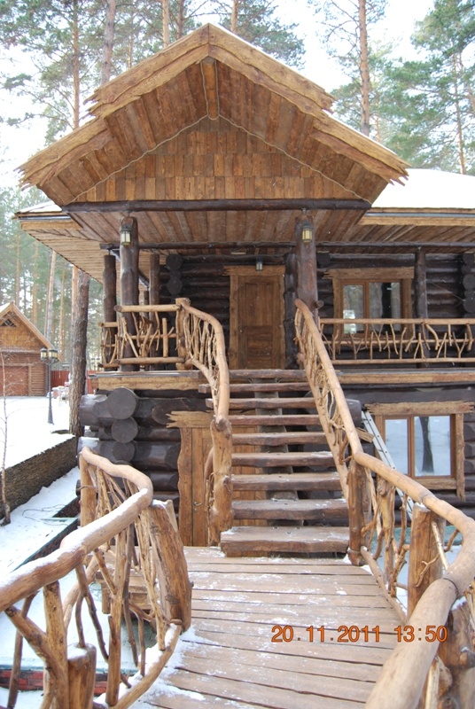

    У Москрика стиль рустик, у нас попытка стилизации-заказчик хотел сказочный домик.

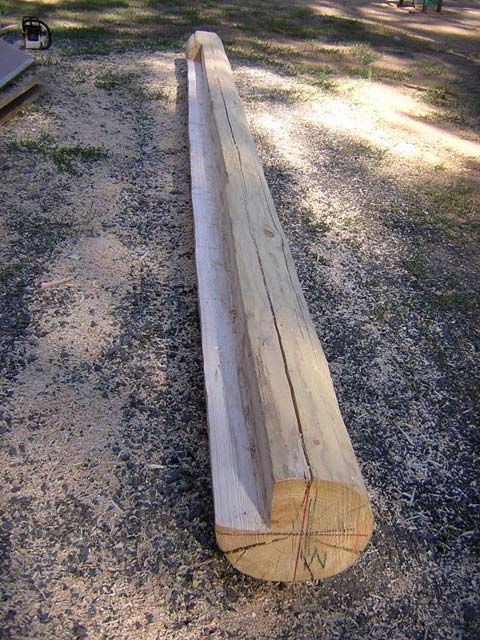

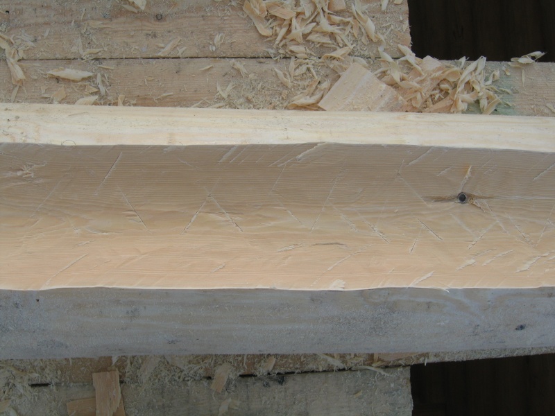

  • Внешне сложно оценить качество сруба, всё самое интересное скрыто во внутренних сопряжениях брёвен. Самое длинное сопряжение- это паз, поэтому, если плохо выполнен паз- сруб не может быть хорошего качества . Рядом с вашим срубом лежат треуголные хлысты, насколько мне позволяет разглядеть фотография. То есть, предполагаю, пазы у вас выпилены треугольником, если это так -качество плачевно.
    Прилагаю фотографии паза выполняемого мною, считаю это за образец.
    Ключевой момент- умеренное поднутрение.
    • Паз выполнен топором и скобелем
  • Сравнение не совсем корректно.. На Вашем фото бревна хорошего качества, у меня же сосна с санитарной вырубки, отходы, вся корявая и очень сучковатая, только бензопилой люди согласились, да и бюджет другой. Ну не готов я платить за работу 130 000 руб. , сруб 3.5 на 4 метра ( 10 кубов).
  • cосна у Лехи обычная .А вот если бы вам такой же паз пилой смогли ваши плотники сделать было бы ГУД!
  • Качество леса здесь всё же ни при чём. Качественный паз делается и на корявых не остроганных палках. Вопрос, как вы правильно заметили в бюджете. К сожалению найти фотографию в своём архиве для примера не смог, может viktorkuftin при случае сделает такую фотографию.
    Пока что выложу фотографию паза выполненного бензопилой, на ровной остроганной палке. Внутри, не смущайтесь, выполнен разгрузочный пропил и два отверстия под шканты.
