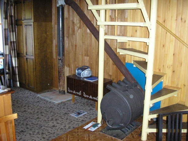

  • Я бы использовал два буллерьяна на 200 кубов каждый. Стоит один в районе 18.000 руб. Тепло точно будет. Лучше печи думаю не найти.
  • Присоединяюсь, у самого БУЛЛ с 2001г. в мастерской-проблем нет, полет нормальный.На отходах ДСП он вообще как на допинге.

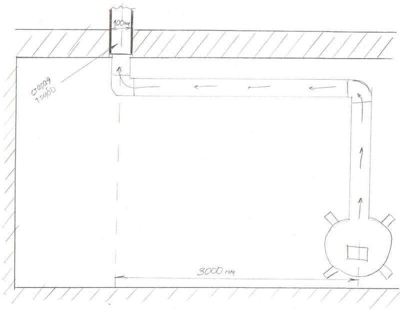

  • Действительно за день начал склонятся к буллерьяну,только в одном экземпляре и топливо вроде как холява
    1)Вот только как оказалось у соседей в шиномантажке стоит не что подобное "термофлор" кажется называется,дык он говарит что от дсп засрется она быстро и запах специфический будет в помещении ????
    2) труба металлическая уже есть в потолке,бывший дымоход от сауны 90годов)),внутренний диаметр ровно 100мм,наружный не важен ибо свеса с потолка нет.Если печь поставить на расстоянии 3трех метров от дымоходной трубы,соединив старый дымоход и печь уже современным дымоходом,в итоге получится два колена (изгиба).Нормальный будет путь для дыма???? И вообще для внутреннего диаметра(100мм) старого дымохода найдутся аксессуары для соединения нынешних дымоходов ????
  • Так как Вы планируете, работать не будет. У Б. максимальная длинна горизонтальной трубы не должна превышать один метр. Диаметр дымохода 12 см. У меня длинна наклонной трубы была 3 м. Были определенные сложности. Пришлось трубу делать на 7 метров. Очень советую поднять Б. сантиметров на 60 от уровня пола. Разжигать будет удобней. Конвекция отличная, пол прогреет.
  • Если я не ошибаюсь углы дымоходов должны быть под 45 градусов а не под 90
