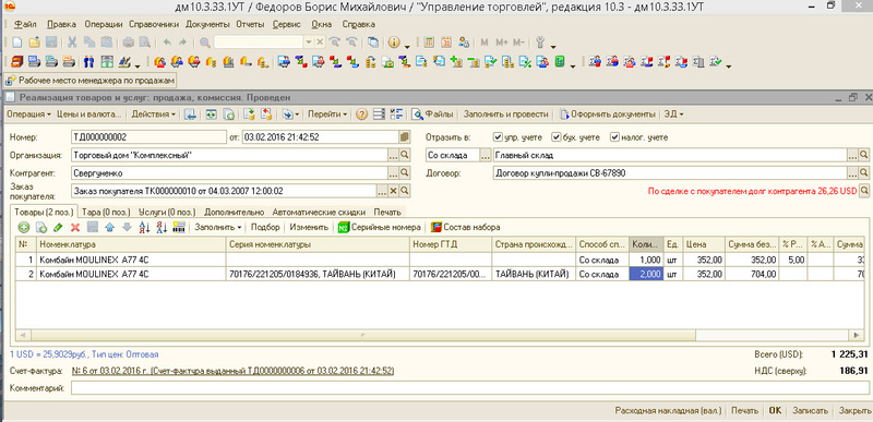

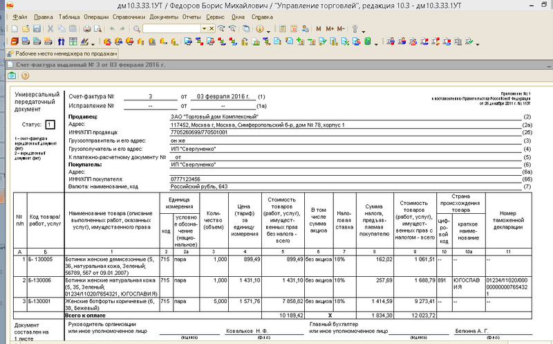

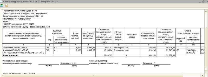

  • Прям щас запустил демобазу 1С УТ (Управление ТОРГОВЛЕЙ) 10.3 и проверил,
    что Страна происхождения товара и Номер таможенной декларации попадает, в форму окумента счет-фактуры выданной, так и в её печатные формы - УПД (Универсальный Передаточный Документ), УКД (Универсальный Корректироочный Документ) и Счет-фактур, созданных из документа с/ф.
    Для этого в документе-основании Реализация Товаров и Услуг, на основании которого создан документ с/ф, должна уже быть заполнена Серия номенклатуры соответствующего элемента справочника Номенклатуры. Выбор товара (номенклатуры) не заполняет страну и ГТД, они заполняются при выбору серии, для уже выбранного элемента номенклатуры.
    Сохранил печатные формы с/ф (с ГТД и той самой страной) в формате pdf и вкладываю в сообщение.

  • Вкладываю скрин-шоты формы документа Реализация Товаров и Услуг с одним и тем же товаром, как с, так и без ГТД и той самой страной и соответствующую печатную форму Счет-фактура выданный, созданные в демобазе 1С Управление торговлей 10.3

  • 1) Если вы не являетесь импортером товара, т.е. не ввозите напрямую и не оплачиваете таможенный сбор, то указание данной информации в сч-фактуре выданной не является обязательным. См. решения ВАС и разъяснения ФНС.
    2) Если все-таки очень хотите, то вам нужно в настройках параметров учета включить Учет серий и в документе Реализация товаров и услуг выбирать серию.
