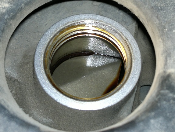

  • ну что, вот моя... разница есть. 40 тыс ничего не чистил в ней
  • В ответ на: 40 тыс ничего не чистил в ней
    Подписан я на драйве на Корону премио. Он капиталил двигатель сам, все отмыл и все блестит. В итоге неудачно заехал в лужу и словил гидроудар. При разборе делал фото. Все блестит и чисто. А кольца залегли. Он 60 или 80 тыс. проехал.
  • Я к тому, что механически его никто не удалял. По идее, когда каталик прогорает, то там всё спекается и газы не проходят. Тут вроде всё проходит.
