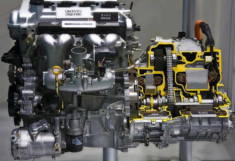

  • Перед новым годом я сделал лайт-капиталку мотору 1NZ-fx от ПРИУСА 2008 Г. Был масложер, который у этих моторов начинается после 250 т.км пробега. Заменил кольца и шатунные вкладыши, ну и по головке мск и притирка клапанов, цепь и натяжитель с успокоителем. Интересный экземпляр, учитывая, что стартера и генератора на моторе нет, компрессор кондиционера электрический, из навесного только натяжкой ролик и водяная помпа. Работает этот троллейбус ваабще необычно.... чик завелся бесшумно, чик включился... Стоит на аккумах думает. Непривычно как то.

  • гадая на гуще, возможно там вместо коробки вкакраз и стоит электроустановка стартер/генератор.
    ПС. Да, как видно по фото, я угадал ))) электроустановка выполняет все функции, и стартер, и генератор в одном.
