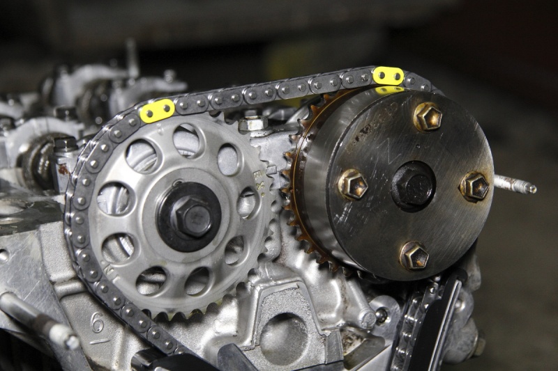

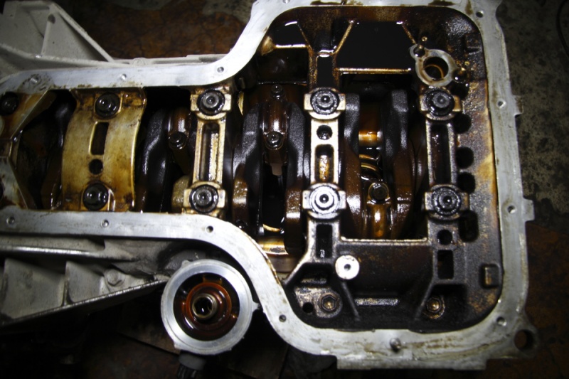

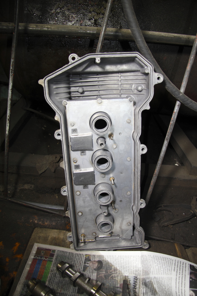

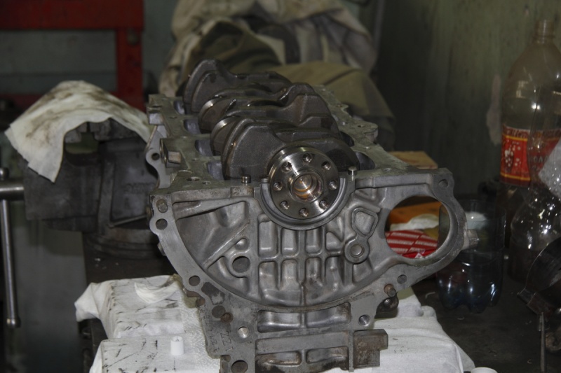

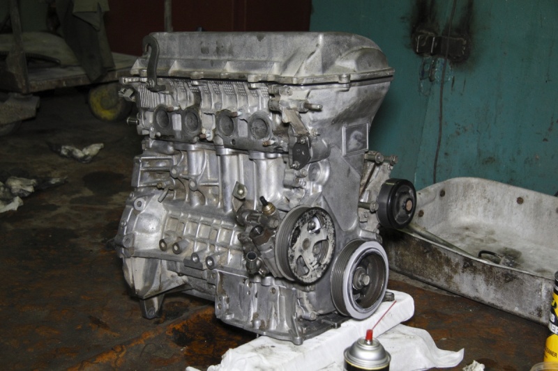

  • Вобщем в кратце по процессу 2 дня ушло на вывалить движок.
    сейчас он полностью разобран.
    вопрос 1

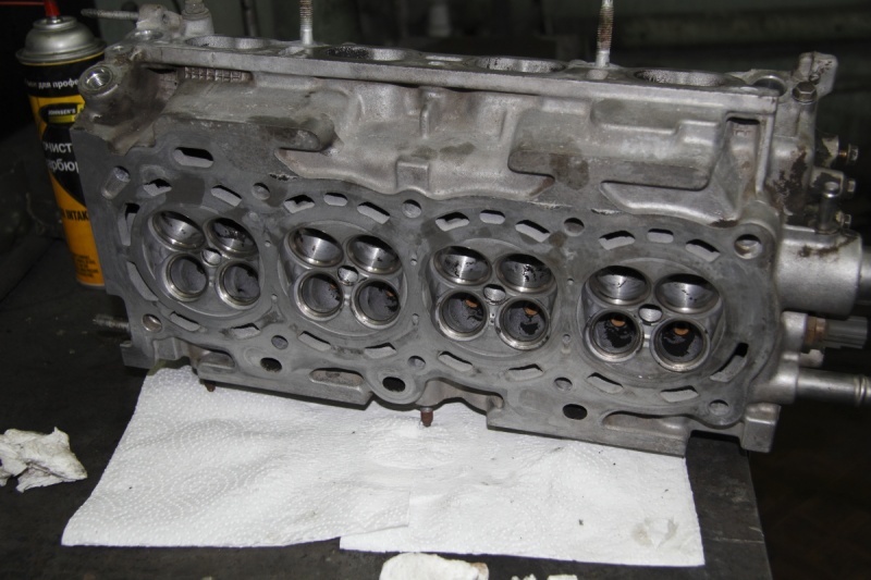

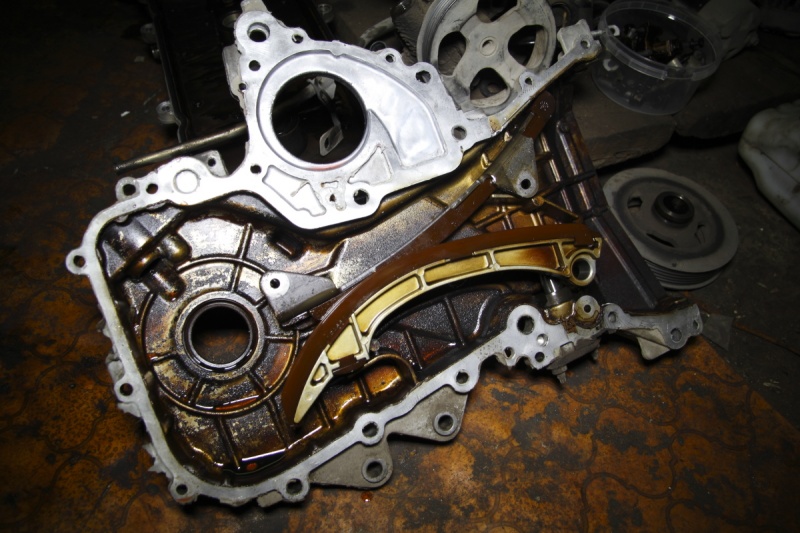

    Чем кроме профама-1000 отмыть двигатель от смолы и нагара, менее вонючим...
    Уже почти очистил половину но "чёт устал" фотки в прикрепе.
    вопрос 2
    Знающие люди подскажите по вкладышам коренным и шатунным.
    Есть номер по каталогу
    Вкладыши коленвала коренные TOYOTA 11071-22010
    на всех вкладышах стоит цыфра 2 означает ли это то что вкладыши нужны именно в конце с такой цыфрой
    11071-22010-02
    если это так то где у нас в городе недорого и быстро их купить можно надо комплект 5 штук везде цифры были одинаковые.
    шатунные вкладыши как я понял по такой же системе, у меня цыфры были 3 3 3 2 т.е. в конце также 03 и 02 должно быть? просто купил уже с 01 в конце и понимаю что походу не подойдут...
    3 вопрос
    plastigage для промера зазора где купить можно? чтобы вкакраз промерить все вкладыши чтоб в допусках было все.
  • Шикарно отмывает от нагара Шуманит.
    Только едкий очень.
    Сколько не пробовал других средств - по сравнению с Шуманитом - отстой :улыб:
  • фото бутылочки можно? а то в ленте взял шуманит и както невпечатлился по отмыванию нагара. домывал солярка+киросин и кешеровская химия .

  • 11071-22010-02 это ремонтный вкладыш, с размером от номинала 0,5.

    plastigage купил в большом количестве на будущее, могу с кем нибудь поделиться если кому надо будет...
    промерю зазоры чтоб успокоить душу что после чистки сборки все будет в пределах допуска.
    Шуманит или как там его! ваще вещь! по сравнению с профамом в 10раз эффективнее и мощнее и пахнет норм, а то от профама потом еще два дня бошка болит... сегодня отмыл им крышку клапанов и колено...
    см.Фото
    про вкладыши есть страничка в интернете с такими вот таблицами по подбору. есть напрямую указание про 0.25 0.5 0.75 проточку, но есть типа стандартные прокалиброванные.

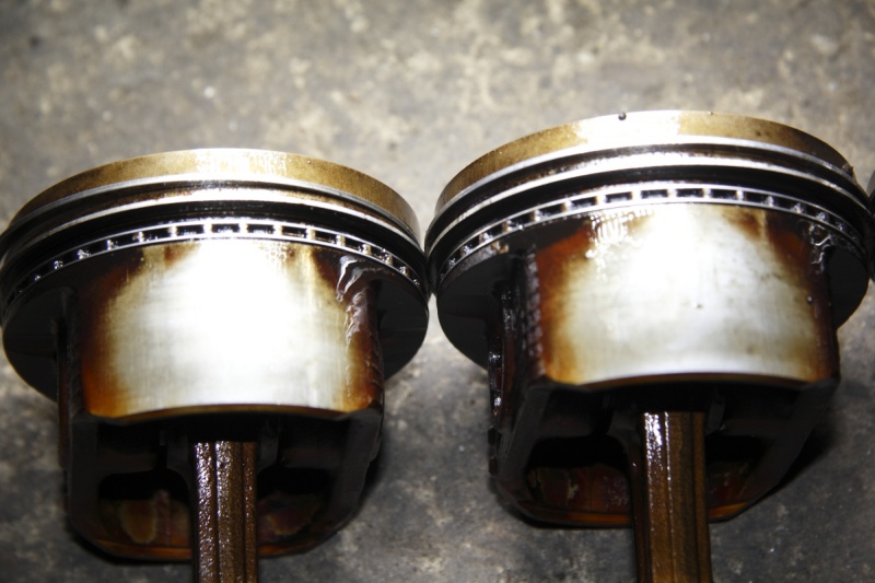

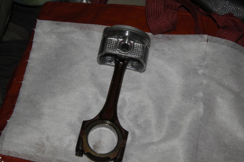

    под конец дня примерил новые модифицированные поршни, хорошо калибровка совпала со старыми буква В
    Причина по которой полез последняя неделя 1 литр масла на 280км. т.е. около 4литров на тыщу.
    Проблема масложора на лицо! фото 2 залегшие "вхлам" кольца, вынув и промерив штангеном был в шоке, там было 2.16мм
    у компрессионных тепловой зазор порядка 2.6мм у второго 1.8 у первого
    Исправлено пользователем Павел Сергеевич (08.06.15 22:28)
  • А вкладыши, яб поставил такие же что стояли, только новые.
    Судя по всему у вас были mark2.
    ТойотоВод.
    ХондоФил.
    НиссаноФоб.
  • я уже говорил, на коленвале на вкладышах цыфры 2 на всех, т.е. 02 номер в конце номера запчасти. по маркерам.
    на шатунах 3 3 3 2 но выработка минимальная так что оставляю как есть потому как такиеже найти анриал просто. везде типа стандарт типа первые номера и никто и никогда не слышал о их градациях, ездил сегодня в автоград/на никитина/в шатун везде на меня смотрели как на идиота, распечатывал бумагу по статье с интернета: доподлинно мне этого не известно но доля правды есть...

  • Выраборка, эллипс в поршневой была? Под кольцами маслосьемные отверстия сильно забиты были?
  • выработка минимальная эллипс в допусках.
    зазоры на новых кольцах 0.28/0.32
    отверстия забиты да...
  • Поршни меняли или высверливали кокс+дополнительные делали? Был зазор 2.16 мм на сторону?
  • взял поршня 2008-го года выпуска, кольца аналогично новые под них.
    в поршнях огромные маслосливные отверстия 8 штук вместо маленьких 4-х в старых.
    зазор имелся ввиду тепловой, на новых зазор был в допуске 0.25мм , когда мерил новые кольца в цилиндрах.
    по идее 30тыс и кольца менять надо бы... вообще. по уму. вместе с колпачками.

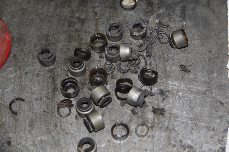

    колпачки вообще в труху были. впуск конечно держались хорошо но клапана не сдавливали, а выпуск руками снял даж без спец инструмента.

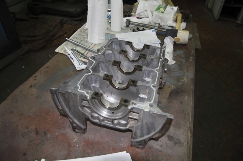

    фотки последнего дня сборки в прикрепе.

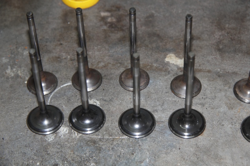

  • бошка и клапана после микропритирочки
    старые мск выпуск рассыпались в труху и снимались без усилия, впуск аналогично но снимались с трудом.
    ну и начало сборки - процесс с герметиком...

  • на выпускных, кромка была в очень сильных буграх. один клапан с пробитым нагаром контактной поверхностью, так что пришлось его притирать сильнее других.
  • В ответ на: на выпускных, кромка была в очень сильных буграх. один клапан с пробитым нагаром контактной поверхностью, так что пришлось его притирать сильнее других.

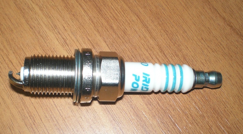

    Прошло уже достаточно времени после "капиталки" глубокого ТО с отмывкой, пора поделиться результатами.
    значит так, летом расход 12 в городе зимой щас 15 /100км
    было 15/20 на 100

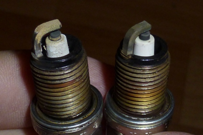

    сегодня поставил денсовские иридиевые свечки и честно сказать был немного шокирован радостной вестью о том что лью в последние пол года в свой бак. Заправка ноунэйм, рекламы никакой, кому интересно в личку но факт на лицо по фото:
    слева свеча проехала после "капки" 6000км на газпромовском бензине
    справа свеча проехала 11890км на бензине что лью на ноунэйме.
    Свечи не чистил и не отмывал, фотал как есть. кто не верит прийдется поверить.
    свечи дэнсо u-grave 16
    как видно осадка на свечках нет, а собственно и клапана должны быть чистенькими )))

  • Сегодня поставил вот такие, через 2 недели постараюсь отписаться по изменениям расхода либо поведения на дороге. через 5000км и 10000км вытащу посмотреть что да как с ними стало.
  • Поздравляю с хорошо проделанной работой!
    Я поставил родные иридьевые свечи (Denso IK16) , которые пришли с японии с 7A, состояние у них бы не очень, за пару тысяч они отчистились и выглядят вполне прилично. Но разницы и по заводу и по расходу не заметил. :dnknow:

  • я такие ставлю на 4А-FE, проблем нету, ходят они 80-100тыс км. кстати по чем сейчас они?
  • 20 декабря стоили 2200руб
