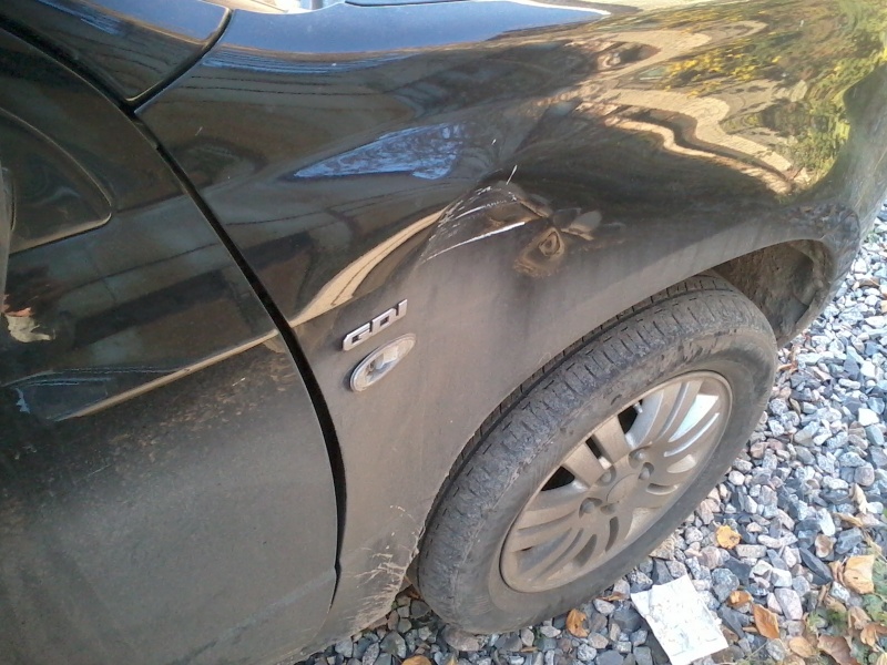

  • День добрый. Прошу оценить стоимость ремонта. Замято только правое крыло. ММС Airtrek.
    Ответы в личку пожалуйста.
  • Доброго.
    Крыло правое переднее 3.0 ремонт, 3.5 - подготовка, окраска, полировка, материалы. Переход не требуется потому как цвет темный)
    Не бойтесь совершенства...оно вам не грозит!

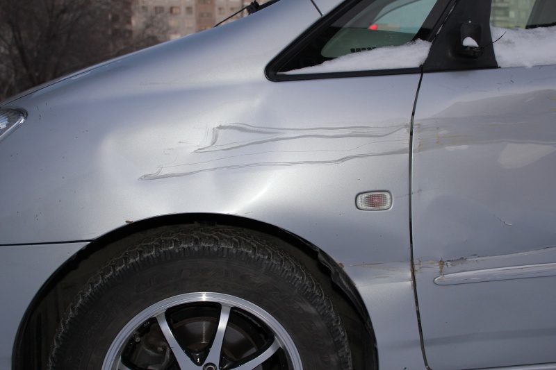

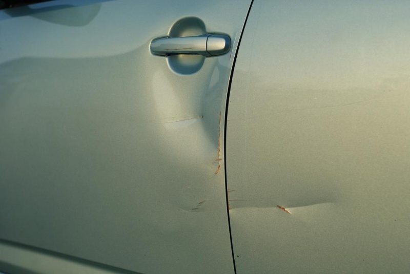

  • Друзья, оцените пожалста во сколько встанет починить?
  • Доброго понедельничка!
    Итак - дверь передняя левая - переборка 0.5, ремонт 2.5(подобная же вмятина не в области дверной ручки стоила бы дешевле, место хлопотное), подготовка и окраска 3.5;
    Дверь задняя левая - ремонт 1.0, подготовка и окраска 3.5;
    Цвет вашей машины не самый простой но думаю возможно обойтись без переходов на крылья потому как повреждение на стыке дверей, в противном случае переходы обязательны - у нас такая же Пассо есть в каталоге только с более серьезным повреждением - во)

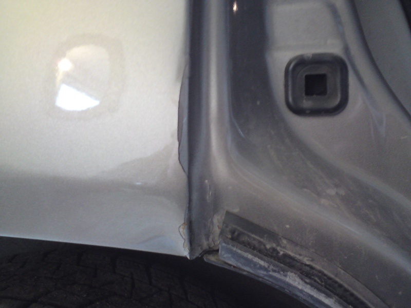

  • В ответ на: подскажите, был удар, но так получилось что удар получился в ребро жесткости (изнутри). Возможно ли вытянуть назад? Мазда Демио
    Конечно возможно - вот крыло такой же демки всоженное гораздо серьезнее и восстановленное нашими жестянщиками "на пятерку":
    По смете- ремонт 2.5, снятие-установка бампера 0.5, подготовка и окраска 4.5(крыло, участок под фонарем и задним бампером)
  • нормально шпакли минимум будет...золотые руки :respect:

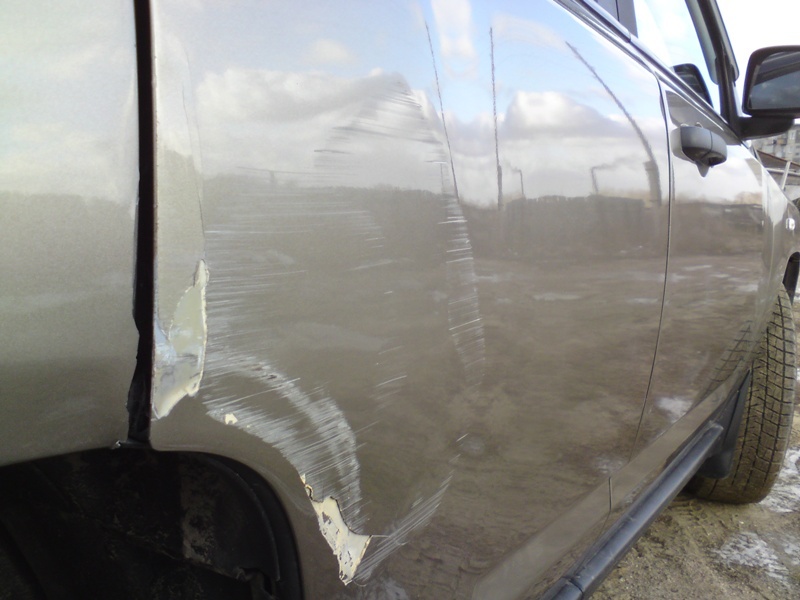

  • Вот и меня постигло... Ветер, створка ворот, обидно блин... Извечный русский вопрос, кто виноват - понятно, осталось понять, что делать. Точнее, где и почем. Предпочтительнее Заельцовский р-он. Предложения в личку.
  • Минимум 16 000р.
    Под ключ.
  • Доброго времени суток. Судя по фотографиям - минимальная стоимость ремонта вместе с покраской 18 500 руб.

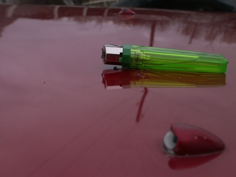

  • Подскажите, сколько нынче стоит полернуть элемент? Царапнули гвоздиком... Nissan B.Sylphy
  • В ответ на: А подскажите, пожалуйста, сколько примерно будет стоить задний бампер и крыло правое переднее на Раф4 2007 года. Спасибо :улыб:
    8-952-928-55-66, Евгений, наш Харакири-доставщик кузовного железа и запчастей.
  • В ответ на: Подскажите, сколько нынче стоит полернуть элемент? Царапнули гвоздиком... Nissan B.Sylphy
    Смотря как царапнули, "на слух" вряд ли полировкой обойдется, и все таки - 500р элемент.

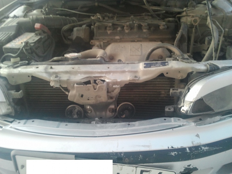

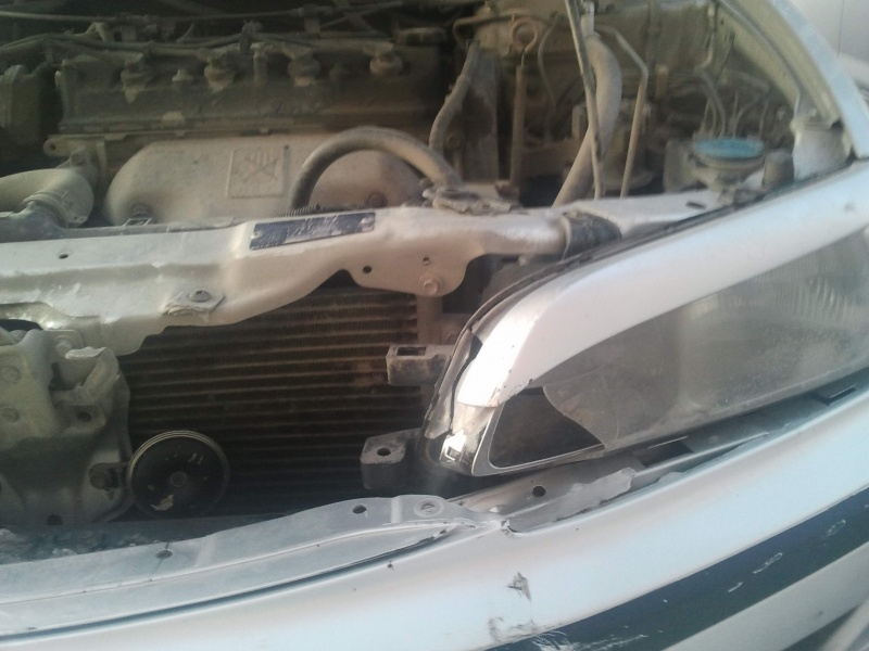

  • Добрый день. Вот такая вот неприятность. Бампер и капот контрактные приехали, еще не видел. И стандартный вопрос, сколько стоят работы: выправить перекладину, покрасить бампер и капот.
    • Общий вид "неприятности"
    • В сравнении (левая-правая)
    • Дефект
  • Доброго.
    Устранение перекоса рамки радиатора, ресниц, подгонка навесного, разборка-сборка("сложить морду по зазорам") - 10.0, окраска рамки 2.0;
    Капот - 6.5 с двух сторон;
    Бампер - 4.0;

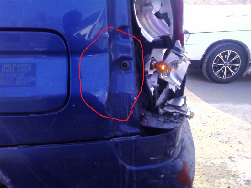

  • В ответ на: Добрый день!
    Хотелось бы знать полную стоимость ремонта, хотя бы приблизительно.
    Тойота Премио 2004, серый металлик.
    Заранее БЧС!
    Доброго.
    Крыло заднее правое - ремонт 3.0, окраска 4.0;
    Бампер задний - подкрасить-заполировать локально уголок 1.5;

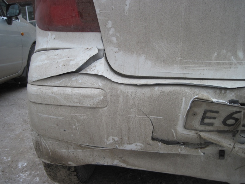

  • Здравствуйте! Сориентируйте по цене ремонта Виц, 2004 г.в. Слева под фарой повело, плотно не закрывается багажник
  • Доброго.
    Фото дают полное представление об остатках бампера, но судить по ним о величине смещения задней панели сложно, посему:
    Панель задняя, пол багажника, проем пятой двери - устранение перекоса и ремонт примерно 7.0, окраска 3.0;
    Бампер задний - половинка 2.0, половинка 2.0, сборка-монтаж 0.5, поиск-доставка 8-952-928-55-66, Евгений.
