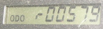

  • Всем привет, есть вопрос по одометру.
    У меня отец каким-то образом смог сменить отображаемые символы одометра.
    На вопрос "как он это сделал" отвечает "не трогал".
    Машина Ipsum 1994 г.
    Фотка прикреплена.
    Ipsum sxm10, 1999 г.в.

  • Смотка "кривыми ручками". Пробег был меньше 100 тысяч (на одометре), хотя в реале приближался к 200. Перещелкнулся на 200 - последствия кривого вмешательства и вылезли. Единственный плюс - знаете истинный пробег в 200 576 км:улыб:
    Я не жалею ни о чем
    Осел фундамент, крепок дом
  • С электроникой ничего не делалось, и на одометре было около 93 т. км.
    Продавать не собирались, так что не сматывали.
  • это попытались сделать до вас. Что делать дальше - решайте сами.

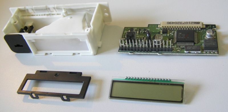

  • В продолжении темы про электронный одометр и не правильный цифры на нём.
    Снял приборную доску, разобрал, вытащил одометр.
    Первая фотка см. в атаче.

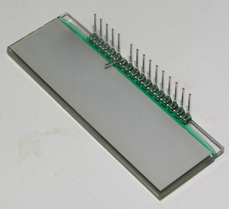

  • А вот тут выяснилось самое интересное.
    См. вторую фотку в атаче.
  • Поправил как должно было быть, собрал, поставил на место.
    Результат см. в последней фотке.
    Так что вот как теперь сматывают км.
  • _ТАК_ не сматывают, так экономят на смотке :ухмылка:
    Зато все встало на свои места:улыб:Поздравляю,что не угробили индикатор - обычно их ломают "на раз".:улыб:
