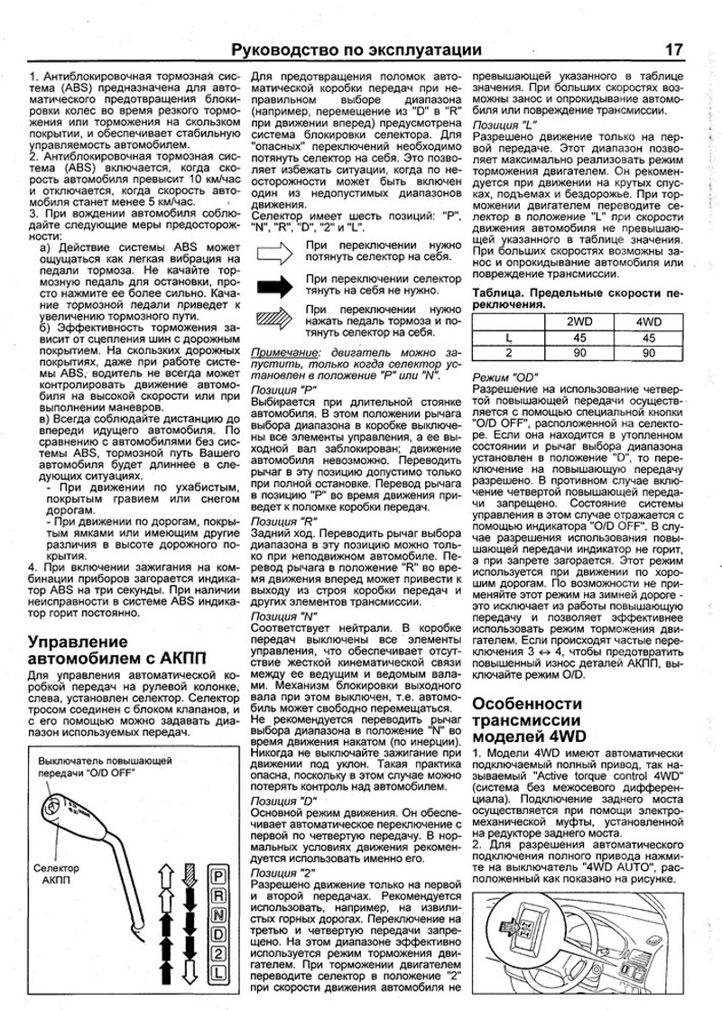

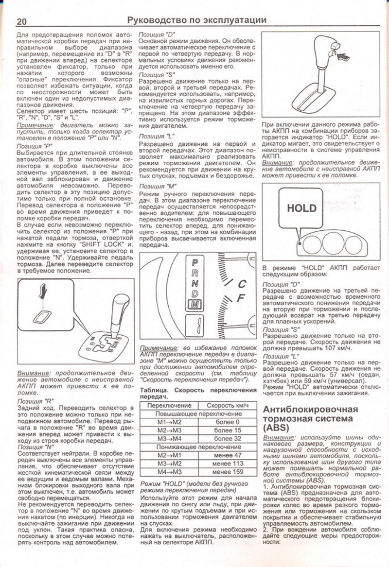

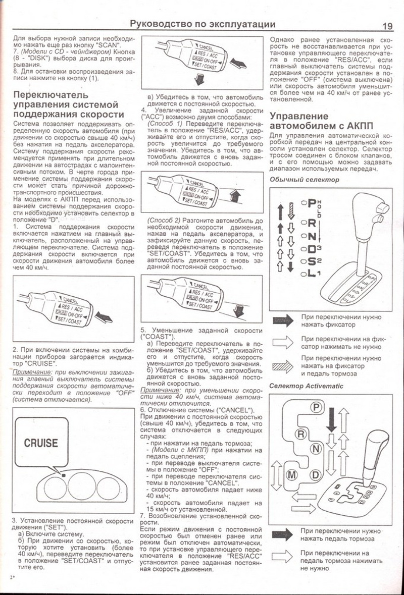

Производители постарались защитить водителей от случайного или непреднамеренного включения L, а для этого предусмотрели какой-либо защитный механизм - на АКПП Тойоты для этого надо на селекторе нажать большую кнопку, на АКПП Мазды большую не надо, а надо нажать на нем дополнительную клавишу "Hold". Смысла в нажатии тормоза немного перед L, ну кроме тех случаев, когда L врубают при высокой скорости на скользком покрытии. В таком случае на Мазде передача не "воткнется" пока скорость не упадет до соответствующего диапазона, а вот на Марке она "подоткнется", но можно и слететь куда с траектории от практически блокировки колес.Как раз таки надо нажать кнопку, а Hold - это просто фиксация нужной передачи, 1, 2 или 3-ей. Смотрим первые две картинки. Последняя картинка - это АКПП Тойоты. Как видим нажимать тормоз нужно только на паркинг и обратно. Всё остальное делается на ходу, собственно для этого оно и предназначено. Кнопки конечно нет, ибо кочерга).
это какой автомат (а типтроник это автомат) позволяет трогаться со второй ? Тут скорее всего при включении 1 в автомате срабатывает перераспределение момента между передом и задом, в то время как в автоматическом режиме перед/зад подключается только при пробуксовкеТот же маздовский типтроник, что на картинках. Перед движением втыкаешь вторую и стартуешь медленно и плавно. При чом тут перед/зад, это всё работает и на переднем приводе.
