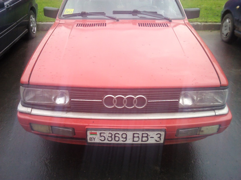

  • Мне самому эти ПТФ не нужны нафиг. Почти на всех машинах были и есть, а пользовался считанные разы. Но тут они идут как очень характерный элемент экстерьера и без них машина смотрится исключительно по-уродски. Ну и не забывай - у тебя машина - кормилица, а у меня - фетиш.

  • Да у меня получится и стекла из акрила сделать и приколх... имплантировать ПТФ от сотки 44/Ваза/Газа... Вопрос то не в том, чем дырку заткнуть, а в том чтоб замана... удовольствие от процесса получить:улыб:

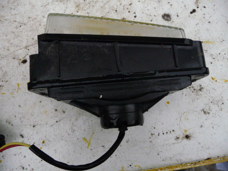

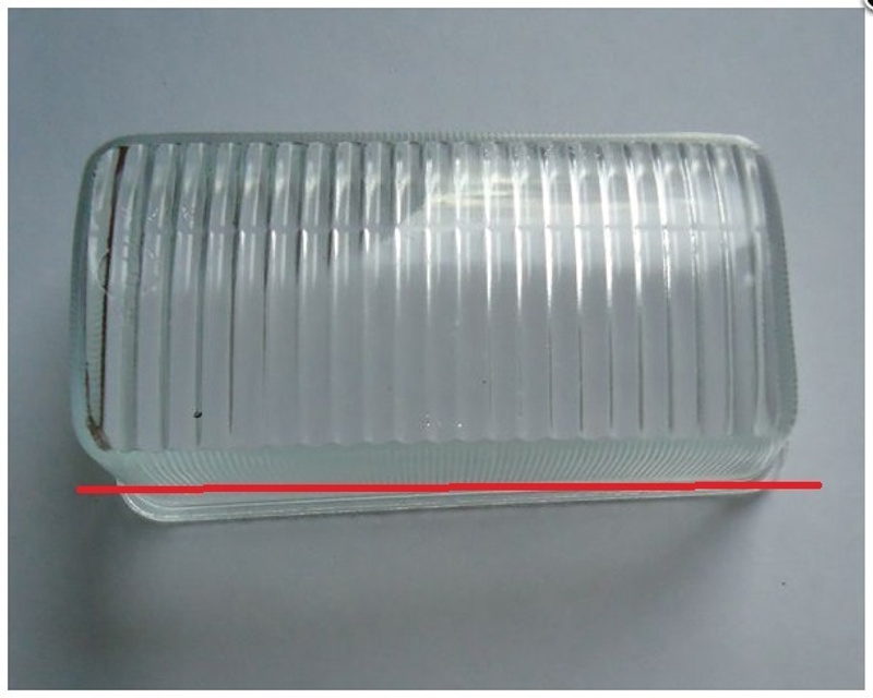

  • А у нас никто не занимается гиброабразивной или еще какой-нить хитро выделанной резкой стекла? Не в смысле вообще, я таких нашел, там минималка пугает, а из форумчан.
    За 2 ночи гугления выяснилось, что если обрезать по периметру стекло от сотки (примерно что резать на фото, дабы устранить эффект на втором фото), коих как грязи на каждом углу по цене три рубля ведро (165 руб./шт.), то получится то что нужно. А городить станок для резки стекла с водяным охлаждением ради двух стекол что-то лень, да и стекол чувствую изуродую не одно.

  • Вот уроды... (с). Зачем так изгаляться было...
    А по теме - а что если на 3d принтере нарисовать из пластика нужное, сделать на основании пластиковой заготовки гипсовую форму и после из какого-нибудь акрила лить, сколько надо?
    If VEGETarians eat VEGETables, what do HUMANitarians eat?
    Is PROgress controversial to CONgress?
  • Дружище, все ходы просчитаны. Акрил плавится от галогенки и не имеет рифления. Поликарбонат чуть хуже плавится, но с ним больше геморроя и тоже нет рифления. Да и зачем, когда есть очень подходящее стекло? В теории, зажав его в тиски (через проставки из дерева само собой), я этот 1 см и шлифмашинкой сточу. Заманаюсь, но сточу. Можно еще пластиковый корпус спилить. Это и проще и потом сотские стекла можно ставить без допилов. Но образуется один несакнционированный шов на корпусе, а моя душа отвергает подобное... Напечатать тридэпринтером новый корпус - опять же его галогенка поплавит... В общем пока пиление стекла в приоритете.

  • Дремель у тебя есть? я бы им резал, благо насадок много на выбор.
    Дезавуируем гносеологическую схоластику эмпириокритицизма.
  • Есть, но сильно сомневаюсь, что он вообще это сделает, т.к. вещь маломощная, скорее для доводки. А надо 4 реза примерно по 10 см. и два по 5. Тут скорее нужна болгарка с алмазным кругом + подача воды чтобы отрезать, или ленточная шлифмашина чтобы сточить. Все это реально сделать, но если найдется ЧЕЛОВЕЧИЩЕ, который поможет с гидрорезкой за сумму меньше 2000 руб, то это будет куда быстрее и меньше стекол отправится в утиль.

  • Станок для резки кафеля с подачей воды не пойдет ? :umnik:
    Убежденный мизантроп
  • Попробовать бы, но такого аппарата в хозяйстве нет:хммм:По идее должно проканать, но надо на кош... бутылках потренироваться.

  • В ответ на: Попробовать бы, но такого аппарата в хозяйстве нет:хммм:По идее должно проканать, но надо на кош... бутылках потренироваться.
    Вова, у меня есть. Приезжай попробуем.
    Высота диска над столом 30мм.
    наклон регулируется.
