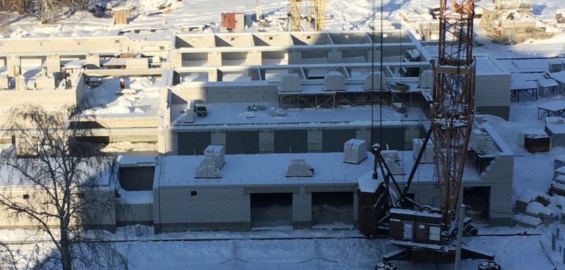

  • В общем, задача такая. В строящемся парковочном комплексе, где я взял бокс, ставят обычные распашные ворота. Высота бокса - по моему 3.5 метра... если не больше. Точно не помню. Можно ли установить ворота, открывающиеся вверх? Как они точно называются, и примерный разброс цен? Видел вроде есть ворота, которые открываются вверх, потом идут вдоль потолка по направляющим. Вот такие надо. С входными дверями.

    Паркинг с видео и охраной. Заезд и вход/выход по картам через пост охраны. Вроде так планируется.
    GWM Poer. Teramont. Tiguan. SGV.

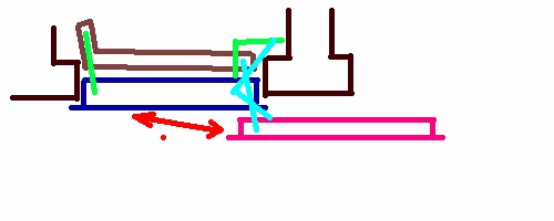

  • Сдвижные есть по идее. Но тут зависит от планировки, конструктива вьезда. Опять же соседи или открыли свои, или приехали когда у вас открыто.... А вообще можно на распашные поставить двигатель, и замки. Но вот только нужен ли весь этот гемор... Только ради удобства?

    Какой на фиг снег? Я же написал - "парковочный комплекс", а не гаражный кооператив "Фауна".

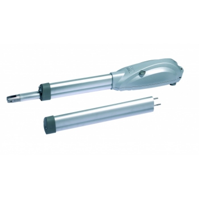

  • Один раз стукнут бампером в ворота и полетят электропривода в урну. Толкающая штанга - тонкостенная алюминиевая трубка с фторопластовой косозубой щайбой, ломаецца тока в путь. Конструкция хорошая, но человеческий фактор все портит.
  • В ответ на: Один раз стукнут бампером в ворота...
    Слабо представляю себе эту ситуацию - со стороны проезда ворота упираются в косяки, пусть хоть таранят. Со стороны гаража - ну это надо выпить хорошо, что бы выезжая забыть открыть ворота.

  • какие алюминиевые тонкостенные трубки??? откуда они в CAME? да и даже не в CAME, где они применяются? о чём речь вообще? есть там латунная ходовая гайка, но от удара машиной привод другая деталь защищает, которая в розницу рублей 500 стоит и меняется за полчаса... насчёт 180гр тоже не совсем верно - эта модель (CAME Ati) не откроет распашные ворота на 180, но есть и другие, которые откроют, всё решаемо...
  • А зачем ворота открывать на 180 градусов? Да и повторюсь - это закрытый кирпичный паркинг, не думаю, что в проездах там будут гонять обезумевшие дристеры. Решено - остановился на этом варианте, буду собирать инфу.

  • В ответ на: какие алюминиевые тонкостенные трубки??? откуда они в CAME? да и даже не в CAME, где они применяются? о чём речь вообще?
    В итальянских приводах DEA LOOK, к примеру. Да подозреваю что и во многих других. С CAME не сталкивался, сразу скажу(и наверняка ТС их только в качестве примера привел), да и трудно охватить всех производителей, не занимаясь этим профессионально.
    • Так они выглядят в рекламных буклетах.
    • те самые тонкостенные алюминиевые трубки с фторопластовой

  • я уж и забыл, что такие марки бывают)) ... гдеж вы их берёте, зачем эта экзотика? вот наверняка этих "трубок" в запчастях никто не планировал даже иметь :dnknow:
  • Дык первое видео ТС тоже содержит привода с такими трубками. Согласен, шлак, полная неремонтопригодность в случае внешнего воздействия(но имеет высокую стойкость к агрессивным средам, которая ТС явно не нужна).

  • В ответ на: повторюсь - это закрытый кирпичный паркинг, не думаю, что в проездах там будут гонять обезумевшие дристеры.
    Ну, а раз ещё и дождя-снега-льда никакого, то почему бы не рассмотреть сдвижное полотно, катающееся как автоматическая дверь у пасс-х "Газелей" и "Пежов"?

  • В ответ на: В соседский бокс? ))
    Выбландин или баринвГазеленекаталсо? :смущ: Моя вам наресовал. Витсверху. :yes.gif:
  • Адовая конструкция.
  • В ответ на: из одного проёма в другой :biggrin:
    Если не нравятся распашные, то можно придумать хоть "гармошкой" в любой плоскости, хоть телескопическую. Коли там все в тепличных условиях и охраняемое, то сейфовой двери же не требуется или я ошибаюсь?
  • В ответ на: Адовая конструкция.
    Однако даже на машинах повсеместно применяется. Вы бы тогда ТЗ что-ли как-то пополнее озвучивали.
  • ннп. непонятно зачем что-то вообще там городить. чем не устраивают ворота которые там будут изначально стоять и которые нужно будет открывать 2 раза в день.

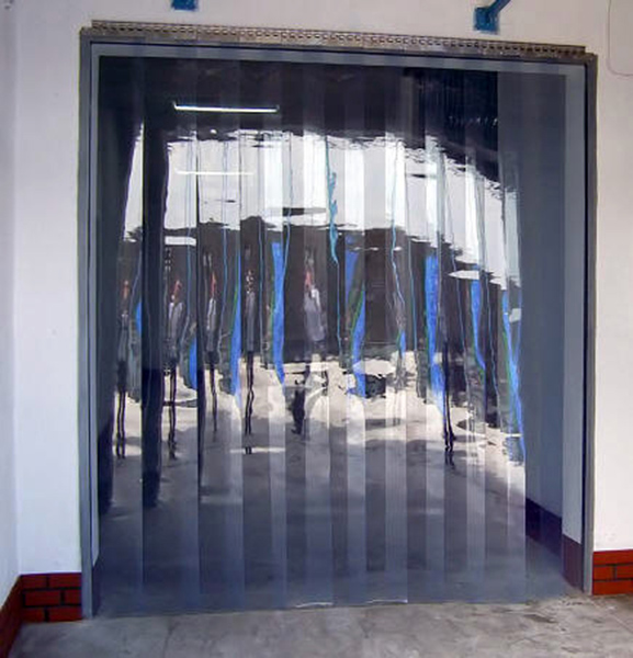

  • Че замудряццо, такие ленты от холода повесить и вася-кот. Охраняют же :biggrin:
