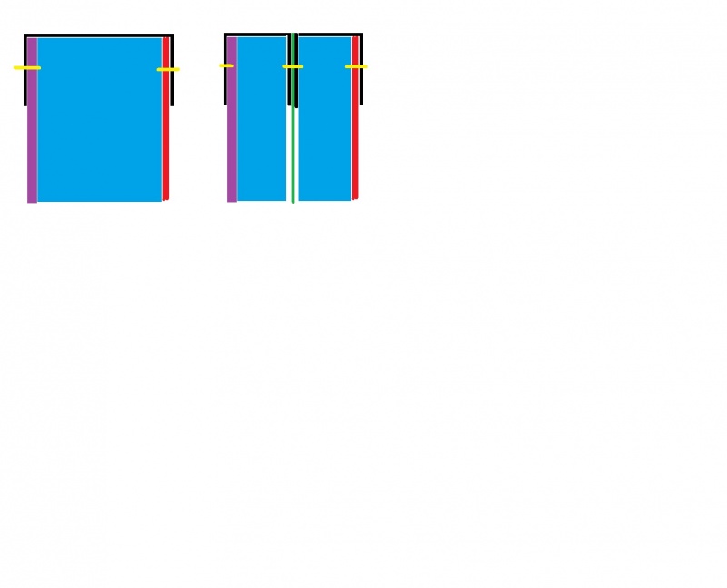

  • Нарушу традицию АФ и таки отпишу, чем дело закончилось или почти закончилось. Гараж построен. Окна ставят завтра, вопрос за воротами. Дабы снизить текущую нагрузку на бюджет (и руки чешутся) решено сделать их своими силами (может временно, а может и навсегда сойдет). Сварные стальные монстры не нужны, кому надо откроет любые ворота, так же хочется уйти от распашной схемы. Отсюда требование - нужны относительно легкие жесткие элементы, механизм открывания и запирания пока не обсуждаем.
    Привидилась как-то в сон беспокойный следующая концепция (рис. слева):
    - в качестве рамки используем оцинкованый профиль (черный), скажем для гипсокартона, есть довольно жесткие варианты.
    - внутрь вставляем лист профнастила (сиреневый) крепим заклепками (желтый) - это внешний слой.
    - следующий слой - ЭППС (синий).
    - все это закрывает лист тонкого материала (красный), он тоже по периметру крепится заклепками - это внутренний слой.
    Опробовал на модели размером 1200 * 70 - все ок, но элементы нужны будут 2200 * 1150 примерно. Думаю мастшабирование до нужных размеров пройдет успешно.
    Но есть два момента, которые хотелось бы обсудить:
    1. Что использовать в качестве внутреннего слоя (красного)? Нужен какой-то пластик, тонкий и относительно прочный, типа как дверцы советских кухонь обклеивали - с одной стороны рисунок, с другой коричневое нечто, похожее на текстолит. Где взять и как называется не знаю. Можно тоже металл, но логично использовать более легкий и менее теплопроводный материал. Оргалит, фанера как то не внушают доверия.
    2. Не будет ли в схеме сплошной воротины профиль мостиком холода? Точнее он будет, но на сколько это критично? Второй вариант (справа) решает эту проблему - делаем две половинки и соединяем так же заклепками или винтами скажем через подложку для ламината. Г
    Сплошной вариант видится более легким, и внутрь хорошо встают закладные для шарниров, замков и пр. Раздельный лучше с точки зрения теплоизоляции, но стоит ли заморачиваться насчет этого - гараж не отапливается постоянно. Исключительно редко должна быть возможность поддерживать некоторое время более-менее рабочую температуру.

  • На внутренний слой посмотри листы сэндвич-панели для откосов. Гигиенично и достаточно жестко.
    Есть тут, например пластмаркет.рф

  • В ответ на: хочется уйти от распашной схемы. Отсюда требование - нужны относительно легкие жесткие элементы, механизм открывания и запирания пока не обсуждаем.
    Я бы начал всё-таки с концепции открывания/закрывания, а то сложится у тебя эта створка под собственным весом при открытии, распашные то провисают. Вариантов не распашных множество, со своими плюсами и минусами, можно подобрать. Пластик листовой есть довольно крепкий, поликарбонат, можно даже сотовый, а сендвич панель откосная отвалится оттуда не дождавшись конца сезона. Можно её в салазки какие закрепить, чтоб по всему периметру зажать, а не точечно, тогда периметр долго продержится, а середина всё равно товарный вид за сезон-два потеряет, местами может и насквозь даже:улыб:.
    Если комплектующие какие нужны будут для этого изобретения (ролики, направляющие и т.п.), обращайся:улыб:
  • А ведь нужны. Есть сайт какой номенклатуру глянуть? Сэндвич несерьезно, я его пальцем протыкаю. Пластик листовой где посмотреть-пощупать? Ворота я хочу складные по 2 секции с каждой стороны. На фото почти они, но я хочу сверху крайние точки внутренних створок на роликах по направляющей пустить.

  • Под такую конструкцию можешь набрать в поисковика "rolling center каталог". Цена у них только не самая лучшая, типа бренд... Но хоть куда думать направлений появится, а дальше подберём.
  • Я, конечно, извиняюсь, но впулить такие материалы (читай - ДЕНЬЖИЩИ) в гараж:

  • Мне не надо автоматический привод - их часто открывать никто не планирует. Ты наверное тут человек относительно новый и не в курсе про "второй плюс" (гугли в тюниге про ремонт панели). Изобретенные на коленке и сделанные мной ворота, гарантированно будут работать. По крайней мере предыдущие 3 шт работают. Ну и, наконец, циферку приведенную, помножь минимум на два, а с автоматикой на три , ворота за 30 будут гарантированно работать плохо и недолго, рынок я слегка прозондировал.

  • Чо, народ, насчет разбивки мостика холода стоит заморачиваться или не страдать перфекционизмом?

  • Не страдай, сам говоришь топить изредка будешь. Ты его (мостик) скорее и не почувствуешь.
