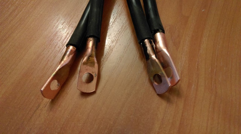

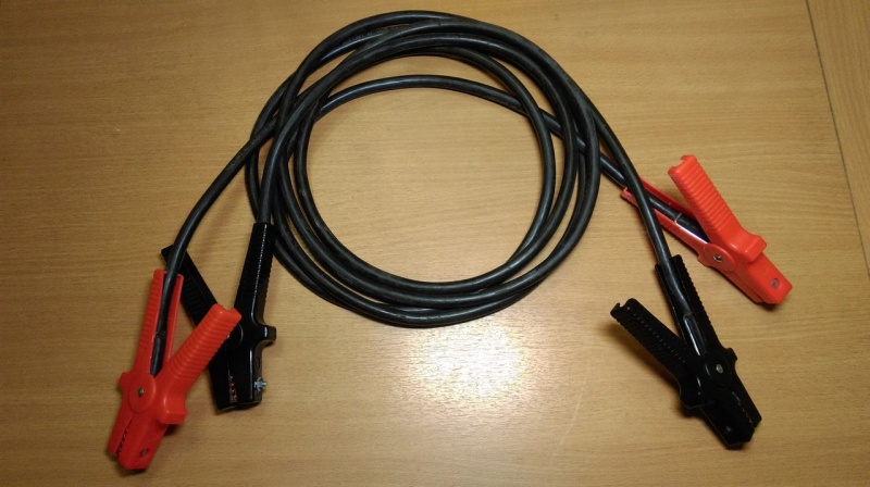

  • В ответ на:
    В ответ на: Взял китайские зажимы, просунул медный провод поглубже, чтобы до клеммы АКБ доставал медный провод
    Поддержу! Если провод плотно прижат к клемме аккумулятора, то наличие "крокодила" вообще-то и не обязательно. Не так красиво, как с крокодилами за 700 руб., но по эффективности, думается мне, ничем не хуже, а то и получше будет.
    В общем, посмотрев сварочные крокодилы сделал вывод, что они не так хороши для целей прикуривания, как может показаться, при разглядывании картинок в интернете. Как ни странно, но лучшим решением оказались крокодилы от китайских проводов, которые в итоге и были куплены. Провод внутри был 6 квадратов.
    В качестве провода купил 5 метров КГ 25 квадратов, хотел 35-50, но толще не нашёл. Как потом оказалось, более толстый бы тупо не влез в китайские крокодилы. Концы запаял в медные наконечники, наконечники припаял к "зубам" китайских крокодилов. Картинки ниже.
    Падение напряжения на проводе при токе 3А составило 0.0087В на одном и 0,0091В на другом. Т.е. сопротивление проводов 0,0029 и 0,0033 Ома соответветственно. При токе 200А, суммарная потеря на проводах будет 1,18 вольта. ИМХО, не плохо.
  • Мне просто интересно, чем вы измеряли точность в четвёртом знаке, после запятой????
    Что за измерительный инструмент с такой точностью? И как вы относитесь к погрешности при измерении электротехнических материалов?

  • В ответ на: Мне просто интересно, чем вы измеряли точность в четвёртом знаке, после запятой????
    Измерял мультиметром UNI-T UT71D. Точность измерений постоянного напряжения 0.025%
    Вопрос про точность измерений электротехнических материалов не понял

  • Провода хорошие. Но полагаю, вы знаете, что основная проблема - это соединение "крокодил-насадка на клемму". Очень трудно обеспечить хороший контакт именно там. Именно поэтому я купил себе КГ 1х16 7 метров. Как то считал(сейчас уже лень пересчитывать, чтобы показать цифры) что вся эта цепь передаст не более 100 ампер при 12 вольтах. Для лучшего результата надо мутить какие-то хитровыделанные насадки на клеммы, вместо крокодилов.

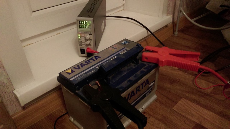

    Моим проводам уже пять лет. Пользовался всего пару раз, прикуривал других. Как подзарядка для аккума и помощь в старте - вполне нормально.
  • В ответ на: Провода хорошие. Но полагаю, вы знаете, что основная проблема - это соединение "крокодил-насадка на клемму". Очень трудно обеспечить хороший контакт именно там.
    Так оно. Проблема ещё в том, что клеммы аккумулятора имеют форму конуса, а крокодилы предназначены для прижима к параллельным поверхностям.
    А для зарядки использую обычный лабораторный блок питания в режиме ограничения по току
  • В ответ на: Так оно. Проблема ещё в том, что клеммы аккумулятора имеют форму конуса, а крокодилы предназначены для прижима к параллельным поверхностям.
    Вот-вот)) Никак не удается реализовать весь потенциал, так сказать "пропускную способность", проводов.
    Тоже сначала хотел из 1х25 сделать, но прикинул, что смыла особого нет. Да и цена проводов как-то кусалась, по сравнению с 1х16. :улыб:
  • Ценник да, мягко говоря конь, 150 рэ за метр :шок:

  • В ответ на: В качестве провода купил 5 метров КГ 25 квадратов, хотел 35-50, но толще не нашёл.
    Народ, ну вы и садомазохисты!:улыб:У меня стандартные крокодильчики, в качестве провода - помоему что-то около 3х2,5 в резиновой изоляции. Цепляю у умершему - минут пять-десять на повышеных оборотах держу своего донора - обычно хватает для подзарядки и завода исправного двигателя. В крайнем случае можнго сдёрнуть аккум и подкинуть к умершему. Донорский-то тёпленький и свежеподзаряженый. А толстыми проводами можно гену на доноре убить.
