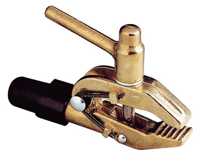

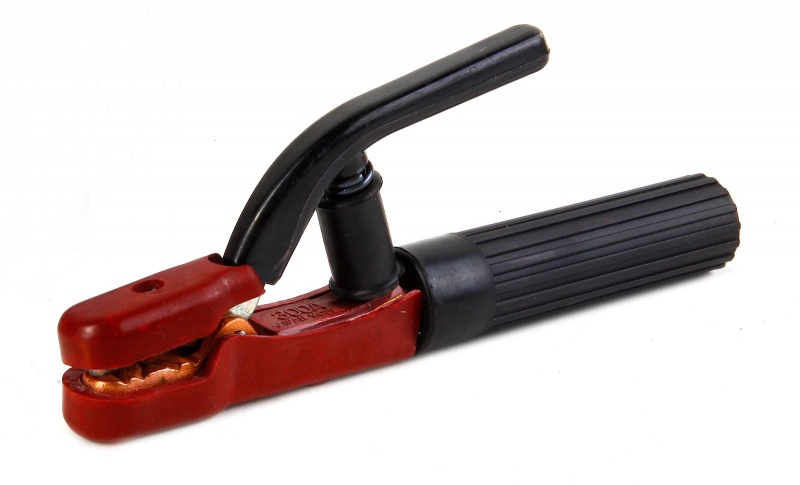

  • На картинке не совсем то, но полёт мысли понятен.
    В сварочный магазин надо.
  • вот это само то :улыб: но цена кусачая в 1200р. хотя оно того стоит наверное.

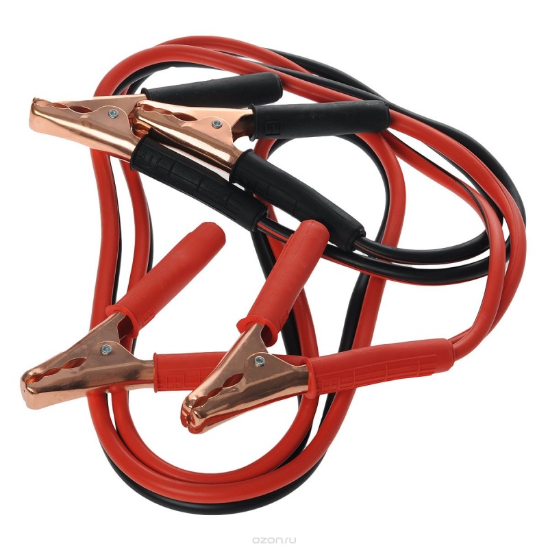

  • Купил пару лет назад в ашане жёлточёрные провода, они чуть дороже красночёрного гомна продающегося везде, но там и крокодилы толстые и, главное - провод. Проверены неоднократно уже))
  • взял в ашане какое-то говно. Провода в полупрозрачной оплетке. Все бы ничего, но на морозе дубеют! хотя с их помощью раз пять заводил другие авто
  • Лет 8 назад купил китайпровода в квадратной прозрачной изоляции. Танки не запускал, но на легковушку/джип всегда хватало.

  • В ответ на: На картинке не совсем то, но полёт мысли понятен.
    А вот за это спасибо! Я не сварщик, поэтому видел только держатели электродов, в которые клемма никак не влезет.
    Вот эти съезжу посмотрю, вроде должно быть то, что нужно. И ценник не кусучий

    Таких две пары уже выкинул, ибо: дубеют и ломаются. А проводок внутри 1.5 квадрата.
    Может и не такие, сужу чисто по внешним признакам.
  • В ответ на: Таких две пары уже выкинул, ибо: дубеют и ломаются. А проводок внутри 1.5 квадрата.
    В 2009 году в гиганте покупал, вроде 500руб (по скидке) именно такие на 500А.
    Не сказать что дубеют, но жестче становятся точно.
    Крабы целы, провода не отломились...
