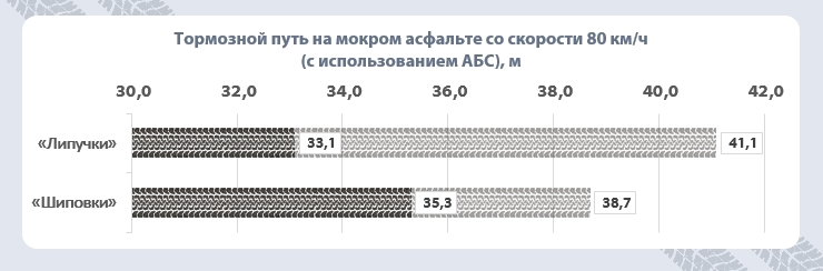

    График показывает реалии жизни - очень длинный тормозной путь на липе при приближении температуры к 0 градусов.
    На этом же графике мы видим, что липучка имеет меньший тормозной путь (по сравнению с шипами) при температуре минус 15 и ниже.
    Т.е., этот график подтверждает, что зимой (при температуре минус 15 и ниже), лучше ездить на липе, чем на шипах.
    И в который раз напоминаю, что ни липа ни шипы не являются панацеей. Главное - прокладка между рулем и сиденьем.

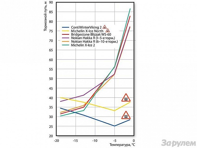

  • Для каких условий картинка?
    Скорее всего чистый лед?

  • В ответ на: На этом же графике мы видим, что липучка имеет меньший тормозной путь (по сравнению с шипами) при температуре минус 15 и ниже.
    А теперь сравниваем, насколько липучка лучше шипов на -20, и насколько шипы лучше при температуре выше -10.
    Разница впечатляющая, не правда ли?

  • В ответ на: А теперь сравниваем, насколько липучка лучше шипов на -20, и насколько шипы лучше при температуре выше -10.
    Из графика можно сделать 2 вывода:
    1. При зимних температурах липучки и шипы имеют одинаковый тормозной путь. Тут вопрос вкуса и цвета фломастеров.
    2. На шипах при температуре выше -10 торможение настолько эффективно, что вероятность получить в зад при торможении на столь эффективной и отлично работающей резине стремится к 90%.
    3. Липучка при температурах выше -10 настолько паршиво себя ведет, что если мозг не включится сразу, то вероятность выбыть из дорожного движения для безмозглого водителя те же 90% ... правда при этом выбывает и п.2)

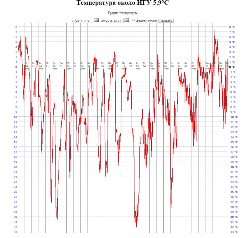

  • Тогда вот тебе сюда, можешь поиграться с календариками и посмотреть реальные температуры за прошлые зимы

  • Ну и для наглядности, температура с ноября по апрель, сезон 2014-2015

  • Отличный график! Об этом как бэ речь и идет. Фрикционка хуже шипов на чистом льду до определенной температуры. Желательно написать тип дорожного покрытия используемого в тесте, а это лед 100%
    Также, покажите графики тормозного пути на мокрым асфальтом, сухом асфальте и укатанном снегу.
    Мы боремся за мир, а трактор по полю тыр-тыр.
  • Еще кстати про температурный график. Почему все прицепились к гололеду? Миллион раз было сказано, да, до -15/-20 фрикционка хуже шипов, нет блин опять двадцать пять. Шиповоды привязываются к графику торможения на гололеде и проецируют его на все типы покрытия на всю зиму. Это не правильно :1:
    Ну не бывает 100% гололеда во всем городе. Это промерзший асфальт с укатанным снегом. Не отрицаю, частично встречается гололед, но не 100%.
  • ну да, шипы хуже на мокром асфальте
    Показать скрытый текст
    В той дисциплине, которую принято считать слабым местом «шиповок», — «торможении на мокром асфальте со скорости 80 км/ч» — шипованные шины выступили неожиданно сильно! Смотрите: у фрикционных покрышек разброс результатов от 33,1 до 41,1 м, а результаты «зубастых колёс» — от 35,3 до 38,7 м. То есть на мокром асфальте современная шипованная и нешипованная «резина» тормозят примерно одинаково. Причём часть «липучек» даже проиграла «шиповкам»! Например, недорогая Кама Euro-519 выступила лучше, чем модные Bridgestone Revo GZ и Yokohama IceGuard 50
    Скрыть текст
  • В ответ на: ну да, шипы хуже на мокром асфальте
    а также на сухом асфальте и укатанном снегу, особенно чем ниже температура. Шипы рулят только на гололеде, но лично у меня бывали моменты, что нихера они не рулят на гололеде :biggrin:

  • В ответ на: Отличный график! Об этом как бэ речь и идет. Фрикционка хуже шипов на чистом льду до определенной температуры. Желательно написать тип дорожного покрытия используемого в тесте, а это лед 100%
    А смысл? Самый большой тормозной путь получается именно на льду. То есть это самая экстремальная ситуация. На асфальте тормозной путь что на липах, что на шипах существенно короче. И если даже липа и выиграет у шипов метр, на безопасность это влияет гораздо меньше.
