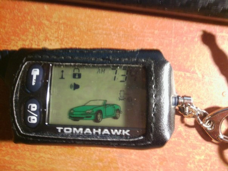

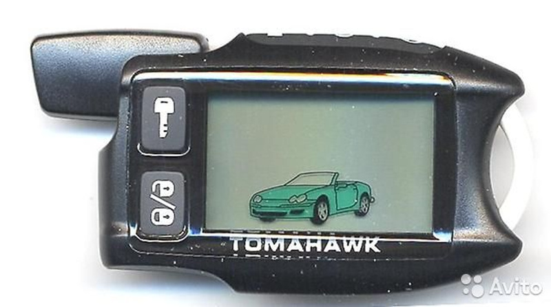

  • может брелок поменять? Хотя у меня сингалка допотопная Тамогавк, и брелок уже весь на ходу разваливается, все собираюсь заменить пока не получается. А батарейку меняю раз в пол года примерно, Duracell покупаю, так что надолго хватает.

  • Сигналка то какая? У меня например Пандора. Самых крутых батареек хватает не более чем на 2,5-3 месяца.

  • Если часто и/или надолго брелок теряет связь с машиной может такое быть.
  • Топор разве связь с машиной поддерживает?
  • 9.5 - заявлен как диалог

  • да, что-то такое вспоминаю. Но почему-то доверия нет к нему... в топору всмысле.... стереотипы, они такие...:улыб:
  • С томагавками бывает и хуже.
